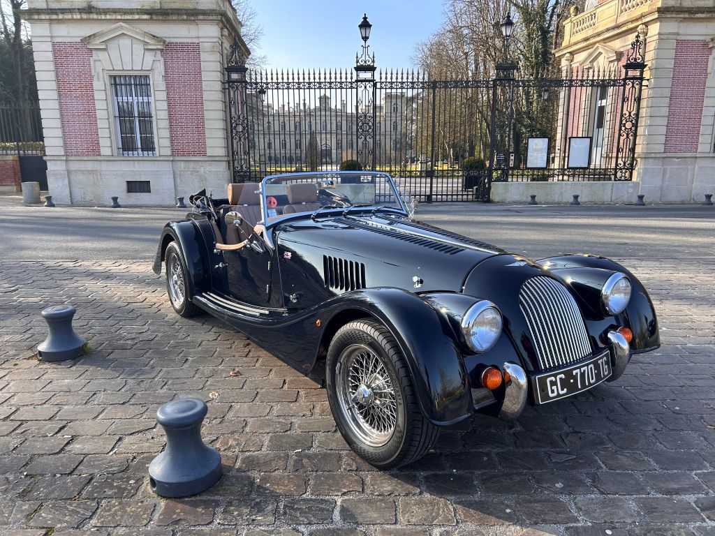

Ca y est je prends le temps de déposer quelques photos de notre Morgan (qu'on a très originalement appelée "Beth" ... oui oui on sait)
Notre histoire ? Un voyage à GoodWood, 1, 2 3, Morgan, parmi une tonne de superbes voiture, le réveil d’une conviction latente depuis 10 ans.
Une location un Week-end de rally avec des potes (pour s'assurer de son confort in situe)
2 semaines après, une annonce chez Motors Gallery, une visite, un coup de foudre, un achat.
Ci-dessous quelques photos de balades solos et balades avec les potos :)

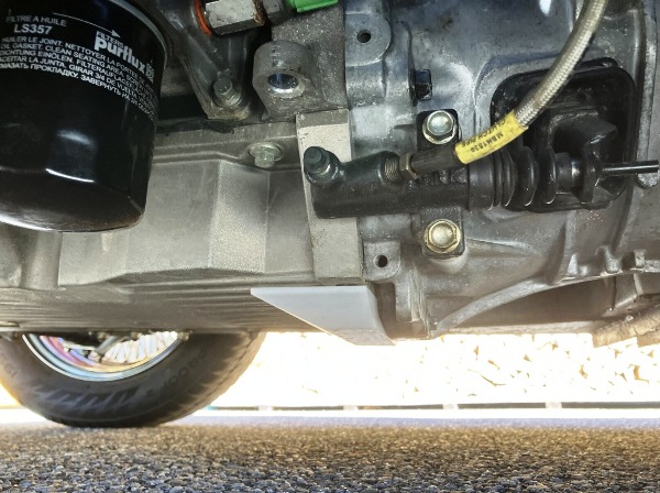

8cm ç’est vraiment très peu pour ce modèle
D’autant que sur les photos les passages de roues ne laissent pas apparaître un quelconque affaissement de suspension
Est ce que j’ose parier pour l’erreur de mesure?
Pour les dos d'âne, essaye de les passer en biais comme avec toute auto surbaissée, mais pour les plus courts et abrupts, c’est plutôt la traverse centrale qui touche en premier
Sur la Plus4 à boite Mazda, le nez de boite est proéminent et peut être protégé par un sabot comme sur la mienne
( j’ignore pourquoi la photo est à l’envers mais tant pis, car d’habitude, il y a refus d’insertion…)
Modération 4HP, image redressée.
