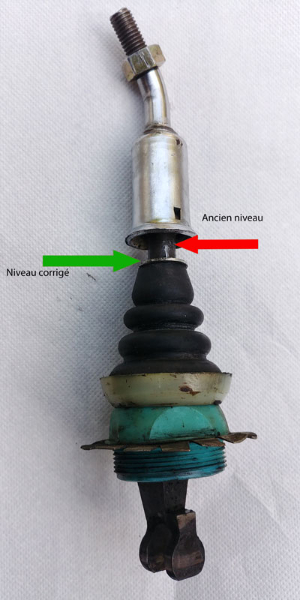

Bon, après démontage du levier de vitesse, voilà ce que j'ai pu identifier : les bagues nylons sont serrées entre elles par un circlip. Celui-ci était remonté d'un centimètre (niveau rouge) et laissait un jeu important à ces bagues. J'ai descendu à la pince le circlip au niveau (vert) et le tout ne se ''balade plus''. Y-a-t-il autre chose que je pourrais faire ? Merci de vos avis

Jak a écrit :... Y-a-t-il autre chose que je pourrais faire ? Merci de vos avis...
De la graisse et c'est parti, belle photo et bonne réparation.
D'où l'utilité de ne pas laisser la main sur le levier de changement de vitesse quand c'est inutile.
