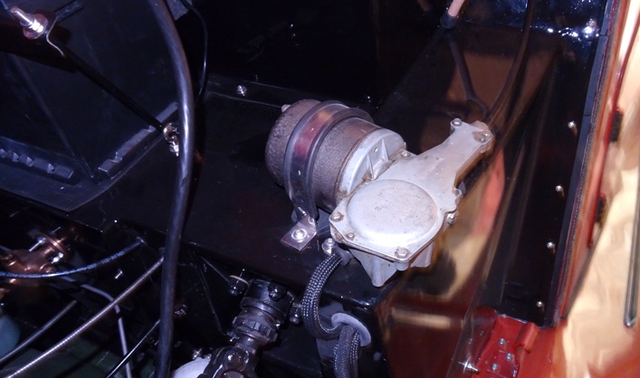

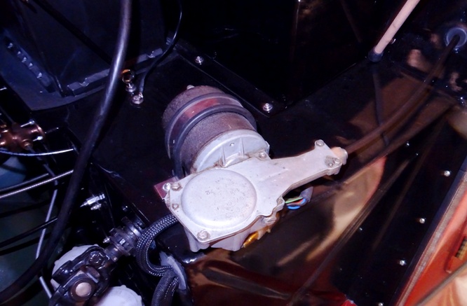

Ton tourer doit être équipé du même moteur d'essuie-glaces que le mien.
Ce type de moteur à équipé les voitures anglaises certainement durant plus de deux décennies.
Reste à connaitre la longueur du flexible qui commande les 2 bras, si c'était moi j'irais voir du coté des TR3, MGB, Minis.

bonsoir et merci pour vos photo apparemment c'est certainement le modèle des deux dernières photos.
