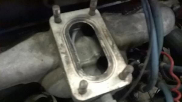

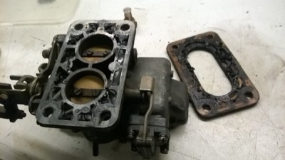

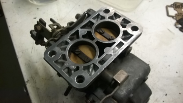

Bon, les révisions se sont très bien passées, mais il y a une mauvaise nouvelle pour le bolide à Gégé, son carburateur n'est plus très frais :
Là ce n'est pas trop inquiétant, un peu de crasse mais j'ai la pochette de révision du bébé et cela devrait le faire :
Là encore, tout va bien...la cuve est plutôt propre signe d'un réservoir en bon état.
Par contre, là cela ne va plus du tout !
Cela sent la réparation pour vendre...c'est pas bien et je ne suis pas content
Nettoyé, cela fait moins peur...mais le verdict tombe après le passage de la règle, semelle voilée, d'où la tartine de pâte à joint pour "réduire" la prise d'air...que l'on voit bien sur la photo suivante, suivez les traces sur le collecteur....
Après nettoyage :
Bon, j'ai ce que j'ai pu, le verdict tombera après la balade d'aujourd'hui de l'ami Gégé parti faire la traversée de la capitale des Gaules, son bolide devrait avoir pris un peu de fièvre dans les embouteillage et je n'attends plus que le retour d'informations, le carburateur a-t-il aimé ou détesté la sortie ?
A suivre, mon Gégé à toi la parole....
