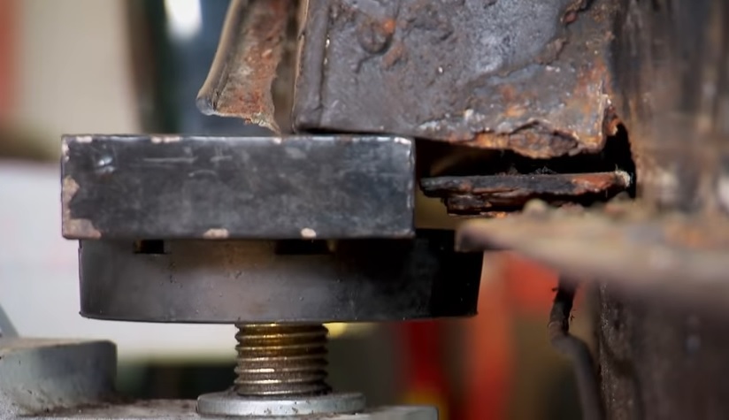

Cette vidéo montre en effet bien comment les Morgan sont construites, les vidéos sur la restauration du 4/4 de Simon sont au moins aussi instructives et à un moindre degré celle que j'ai mis en lien en signature .
je reste cependant dubitatif sur l'approche de reconstruction, Ed China ne semblant pas interpellé par l'état de la tôle du pilier situé derrière la cloison pare-feu qui est bien rongée (visible à la minute 7.04).
Remettre un châssis neuf sans se poser la question de l'état de ce qu'il y a derrière me choque un peu (pourquoi un peu?), sans doute mon côté perfectionniste.
