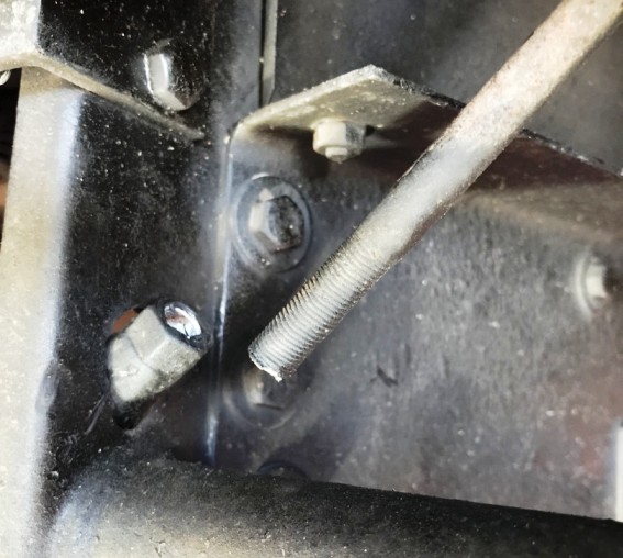

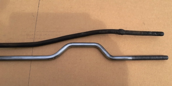

En faisant la vidange de ma +4 de 2011, je me suis aperçu que le Tie Rod ( pièce N°14 sur l'éclaté joint ) était cassé juste au dessus de l'écrou inférieur. Je pense que cela n'est pas récent car la cassure était oxydée. J'ai commandé la pièce en GB, pas de chance il doit y avoir plusieurs longueurs car celui reçu est trop court : 34,8 cm au lieu de 37 cm. Quelques uns d'entre vous ont eu cette casse ?

Oh pu.....n ! Compte tenu du role de la pièce qui renvoie les contraintes subies par le bras supérieur c'est une chance que celui-ci n'ait pas cassé....
Je n'ai jamais pensé à contrôler de près cette pièce.... un point de plus a inspecter. (Accessoirement on te factures ça combien ? )

Pas bon tout ça.
La casse de cette pièce tant à montrer qu'elle a subi une contrainte excessive.
Terry Foxen m'a bien présicé quand j'ai pris livraison de mon crosshead, qu'il faut juste approcher les écrous et surtout ne pas forcer.
Une photo de la cassure peut-être?
Peut-être s'agit il simplement d'usure suite aux vibrations.

Pour info le Tie Rod m’a été facturé 12,59 £ HT plus 21£ de port et 16 € de dédouanement, soit environ 50 €. Délai 5 jours ouvrables.

Cela fait cher pour une tige filetée qui en plus n'est pas la bonne.... :cry: ...

ça doit pouvoir se faire tourner par un pro (et avec un acier de bonne qualité) ... pas une pièce complexe! Le côût ne serait peut-être pas plus élevé?

Je vérifierais à l'occasion d'un graissage les miens .... mais si pareille aventure m'arrivait certain que je fabriquerais sa remplaçante !

Pas besoin d'un tour pour fileter une tige, un filière suffit.

N'exagérons rien, une filière s'achète pour une vingtaine d'Euros (et pas du Temu) c'est moins cher et ça prend moins de place qu'un tour.
J'ai fait le filetage de la tringle de frein arrière de la FN en M8 sans difficulté, il suffit de prendre son temps.
Le diamètre des barres de renfort (tension rods) est de 10 mm, rien de catastrophique.
