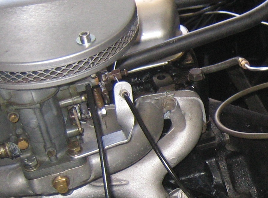

hbr5 a écrit :D'expérience , sous un capot ce sont moins sables ou autres qui sont à redouter , par contre , les morceaux de feuilles , les mouches ou moucherons , j'ai déjà donné :roll:
La poussière de toute sorte est à éviter, mais les bons vieux carburateurs les "avalent" sans trop de difficulté, avec des injecteurs, c'est pas pareil, t'as intérêt à avoir un vrai filtre à air, mais je rebondis sur ce qu'a écrit hbr5, avec une tige de feuille morte venu me bloquer un papillon de gaz, donc régime moteur qui ne redescends plus et là tu crois que t'as tout casser...
Donc, une grille même grossière empêche ce genre de saleté de venir perturber ton carburateur, c'est déjà pas mal, pense aussi à un duvet de gros oiseau, il y en a plein qui traine dans ma zone, l'effet est étrange, le grillage protecteur est en place et cette plume se colle dessus...c'est comme si tu venais d'enclencher ton starter sans le ralenti accéléré, tu cales, tu rames pour redémarrer et ça veut pas accélérer sans un gros panache de fumée noire...essaie d'imaginer si le carburateur l'avale...
Sur mon Weber sous le capot de mon 4/4, j'ai fait ça :
Cable d'accelarateur.JPG (179.82 Kio) Vu 3835 fois
