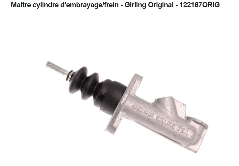

Dans le cas où l'inquiétude te ronge, le Girling original, on le trouve ici, mais ce n'est pas le même prix :
https://rimmerbros.com/Item--i-122167ORIG

En fait il existe 3 diamètres…. Et je ne sais pas lequel il faut….. une idée pour trouver le bon ?
Re: Fuite sur circuit embrayage
Posté : 01 sept. 2022, 22:51
par Le Canut
Tinou a écrit :
Tinou a écrit :La pièce d’origine Girling est dispo chez Betaset…avec une dizaine d’euros supplémentaires pour le transport. Je pense que je vais partir sur cette solution.
Oui, très bien Betaset.
Cela se corse comme on dit à Ajaccio….
Seule méthode fiable : déposer l"existant et vérifier le diamètre de visu pour ne pas avoir de mauvaise surprise ;)
Posté : 02 sept. 2022, 03:48
par Rêveur
Ou acheter les 3 ... et en retourner 2 ensuite :mrgreen:
Mais ça coûte un peu plus....
Posté : 02 sept. 2022, 07:35
par LOU01
Tinou a écrit :...En fait il existe 3 diamètres…. Et je ne sais pas lequel il faut….. une idée pour trouver le bon ?
Ah, et de quel diamètre parlons nous ?
La suggestion du Canut est la bonne, on démonte et on mesure.
