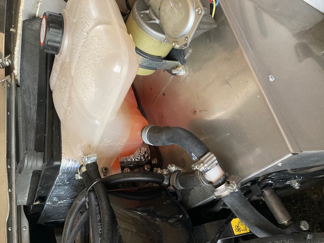

autre essai
Re: Fuite refroidissement?
Posté : 03 mars 2021, 12:03
par Popeye
désolé, suis pas un pro de l'envoi des photos, j'espère que les fichiers ne sont pas trop lourds
Posté : 03 mars 2021, 12:08
par Popeye
Posté : 03 mars 2021, 12:25
par hbr5
En regardant la photo 1 , juste aprés le T, il semblerait y avoir comme une trace d'humidité ......... voir si c'est mouillé , verifier le serrage des colliers , parfois c'est tout simplement un serflex qui a pris du repos et qui fuit !!! tant qu'à y être perso je donnerais un coup de tournevis à tout les colliers visibles et je vérifierais toutes les durites avant d'aller plus loin .
Bonne recherche et surtout bon courage car le bazar est tout sauf facile d'accés .

par Popeye
je vais commencer par ça...

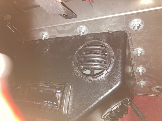

Posté : 03 mars 2021, 13:07
par 2949olivier
Bonjour Popeye
Une petite suggestion au passage . Car si tu peut déposer tes ouïes de sortie chauffage . Tu pourrais investiguer avec cela
https://www.youtube.com/watch?v=hqQbnAMp39Y
Cela pourrais t'éviter une dépose avec toute les contorsions qui vont avec :?: :?: :?:
