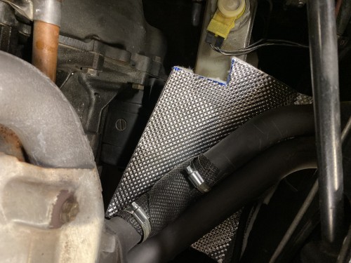

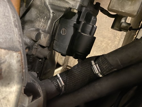

D'abord isoler le tuyau d'échappement. Un copain m'a dépanné avec une bande spéciale appelée "exhaust wrap" en anglais. Voici ce que j'ai fait:
Je vais commander de ce ruban et j'isolerai une plus grande longueur.

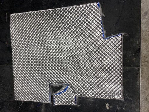

Ensuite j'ai placé un panneau isolant autocollant entre le solénoide et l'échappement. J'avais d'abord préparé un patron en carton puis découpé ce panneau ("heat barrier") et l'ai placé en prenant 3 points d'appui pour coller: carrosserie, solénoide et partie du réservoir d'huile de frein. Bien dégraisser auparavant.
Et maintenant Mesdames Zé Messieurs, le grand jour est arrivé: avec 35° au thermomètre belge (!!!) aujourd'hui était LE jour pour tester. Ce qui fut fait avec un résultat impeccable: roulé 30 km, m'arrêtant parfois sans couper le moteur, parcours en ville. Bref rien que du chaud.... De retour chez moi (prudent....) j'ai coupé le moteur. Automatiquement le ventilo s'est mis en route ce qui habituellement m'empèchait de redémarrer. Et bien non, cette fois-ci ça marche, ça redémarre ! :D

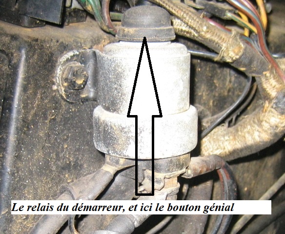

un certain nombre de voitures Anglaises comme par exemple les Triumph ont bien caché sous le démarreur un petit bouton en caoutchouc qui permet dans le cas décrit de redémarrer le moteur, à voir si vos voitures en sont équipées.

Comprends pôôôô........ c'est quoi ce bouton , une deuxieme commande du démarreur , ça sert à quoi.....????

hbr5 a écrit :...Comprends pôôôô........ c'est quoi ce bouton , une deuxieme commande du démarreur , ça sert à quoi.....????
Ce bouton est sur le relais du démarreur pour permettre aux mécaniciens de lancer le moteur quand ils interviennent dessus.
Ce n'est pas une option particulière, il est présent sut toutes les anglaises des années soixante.

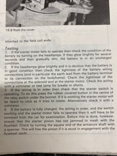

Effectivement, cela apparait dans le manuel de ma GT6 (voir photo, point 3) mais j'ai beau regarder partout, je ne vois rien.... J'ai un démarreur tout simple, sans solénoide. Possible ? Peut-être parce qu'elle vient du Canada ?
Encore une fois je ne peux pas joindre cette photo correctement. C'est aléatoire car je prends mes photos de la même façon. C'est renversant.... :)

Flup a écrit :Effectivement, cela apparait dans le manuel de ma GT6 (voir photo, point 3) mais j'ai beau regarder partout, je ne vois rien.... J'ai un démarreur tout simple, sans solénoide. Possible ? Peut-être parce qu'elle vient du Canada ?
Possible mais surprenant, le relais du démarreur est sur le tablier de la cloison pare-feu entre le bocal de lave-glace et le moteur d'essuie-glace, démarreur sans solénoïde c'est normal sur les Triumph de ces générations et n'a aucun lien avec le relais avec ou sans bouton.
