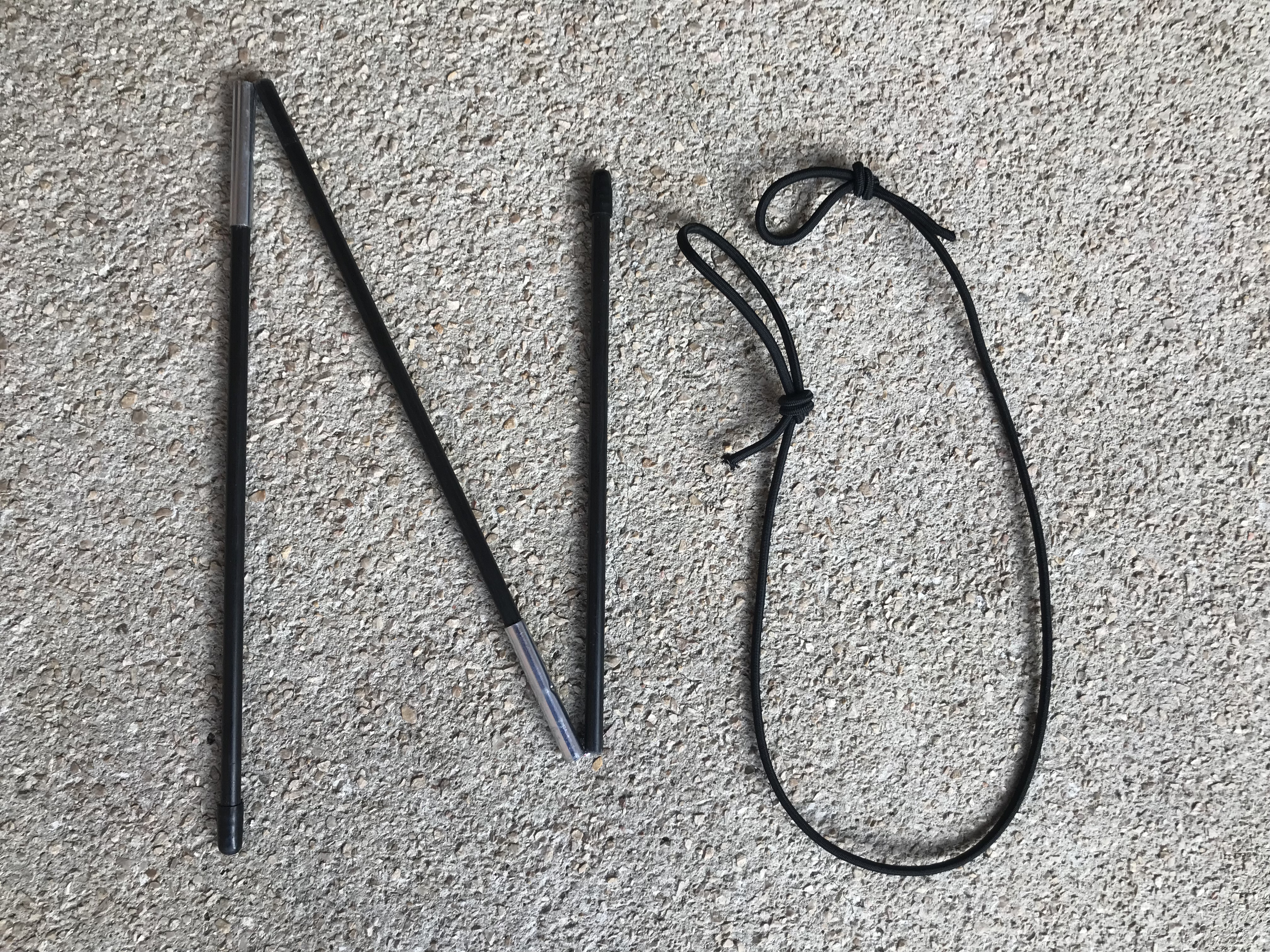

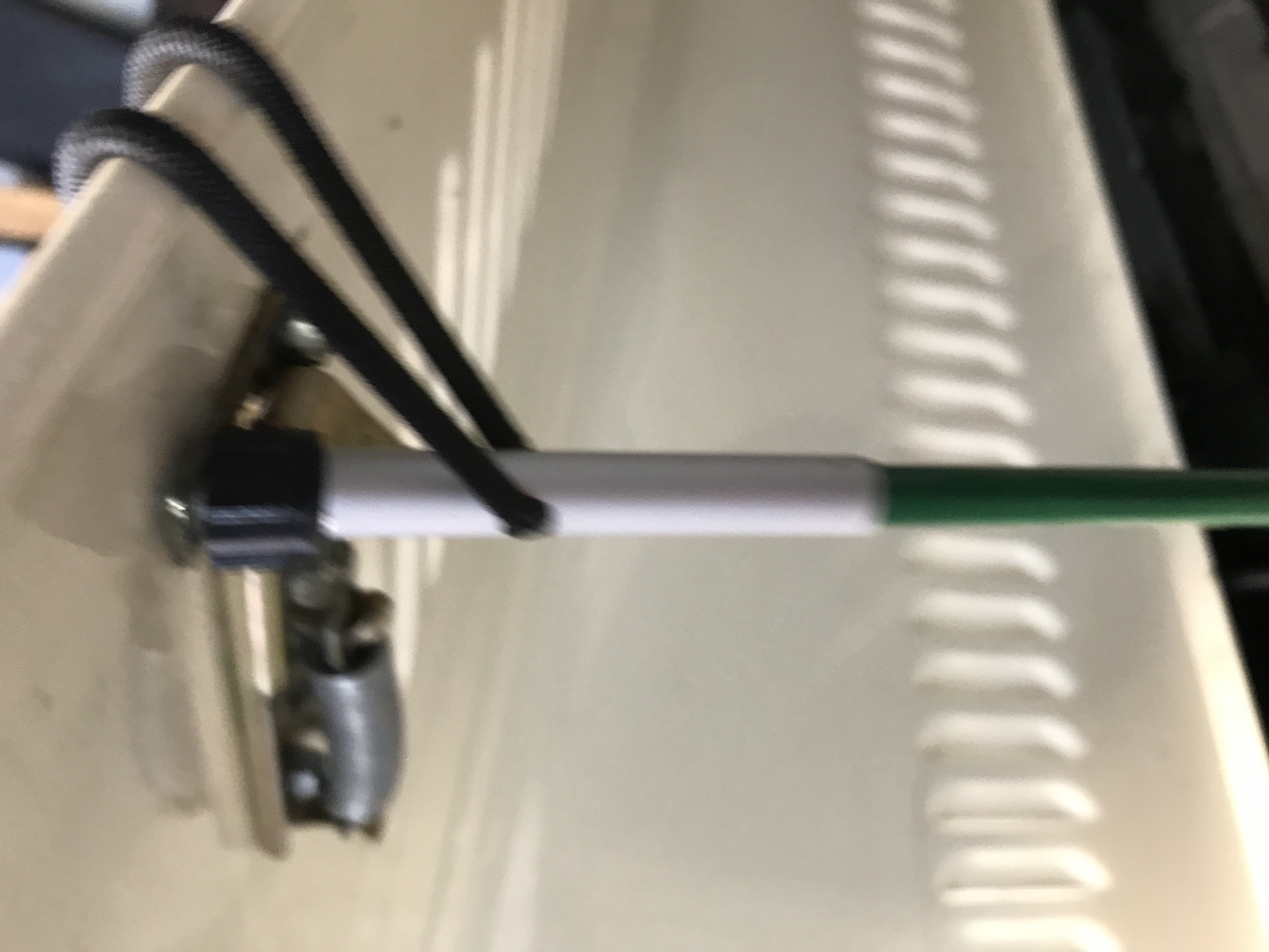

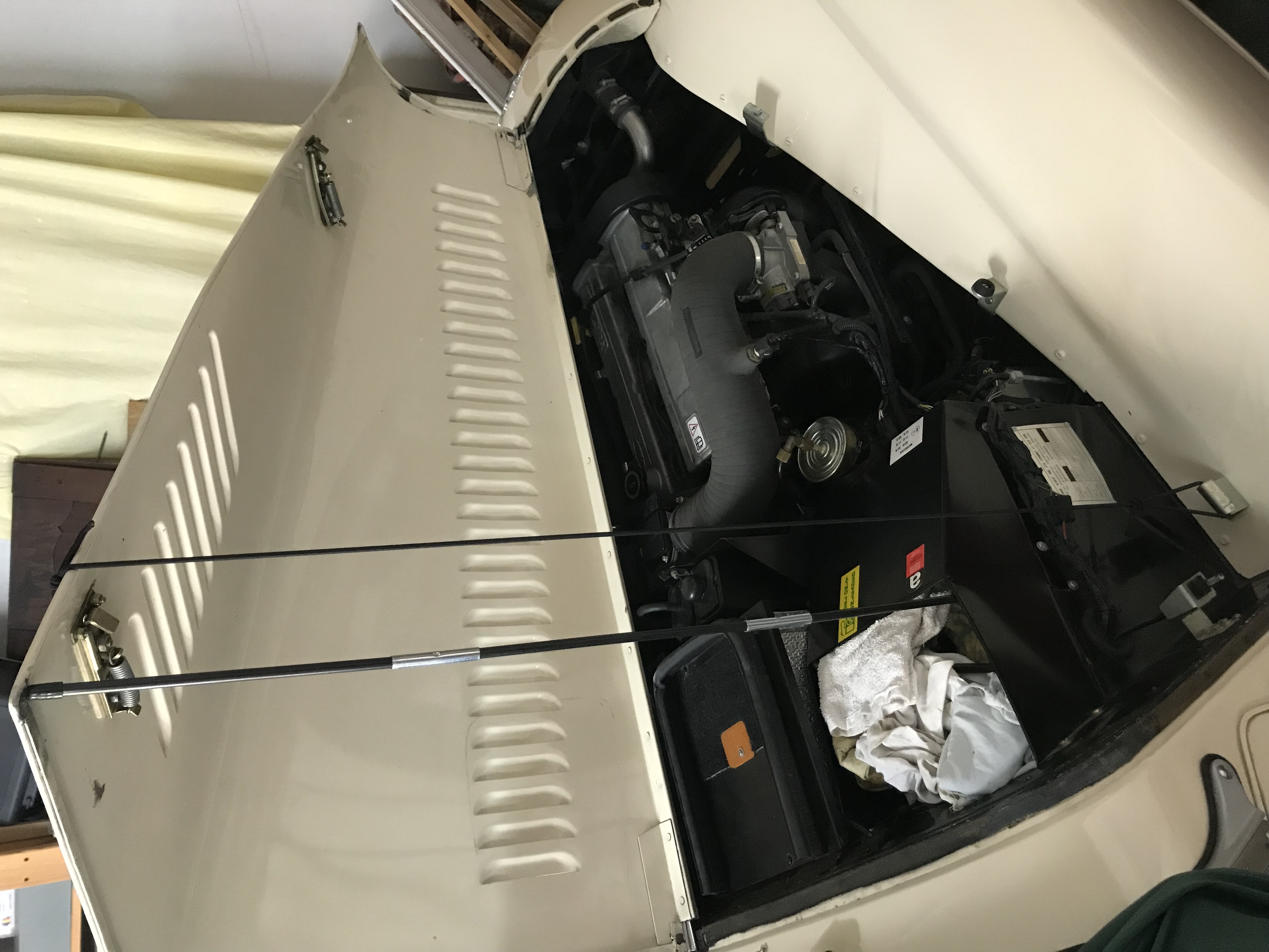

Donc pour ceux qui comme moi ne veulent pas modifier leur bolide avec des «  bidouilles «  qui se voient dès qu’on ouvre le capot, et qui ne disposent que d’une petite boîte à outils dans le compartiment moteur, voici ce que j’ai retenu comme solution…..
Il vous faut :
- 3 petits bouts de tube de 35cm chacun ( les miens sont en carbone récupérés d’une vieille tente… c’est classe le carbone pour un Morgan! )
- 2 manchons pour assembler ces bouts de tube ensemble ( toujours récupérés sur la même tente)
- 80cm d’elastique qui rentre dans les tubes pour les articuler
- 2 bouchons pour les extrémités
- 1m50 de cordon élastique ( 2€ chez leroy pinpin): faire une boucle à chaque extrémité
Et c’est tout ! :roll:
Cela donne ceci
Le matos préparé
Les 3 bouts de tube assemblés sont positionnés pour soutenir le capot ouvert ( en haut dans l’angle du capot, coincé par le bord roulé du capot) et l’élastique met l’ensemble sous tension pour éviter qu’un coup de tête ou de vent ne fasse sauter le tout. Une boucle dans la ferrrure de fermeture capot en bas, côté pare feu et l’autre dans la manette de verrouillage du capot ouvert.
En place d’un côté
Installé de l’autre côté

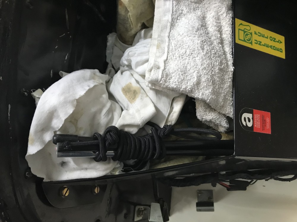

Et cela se stocke dans la boîte à outils

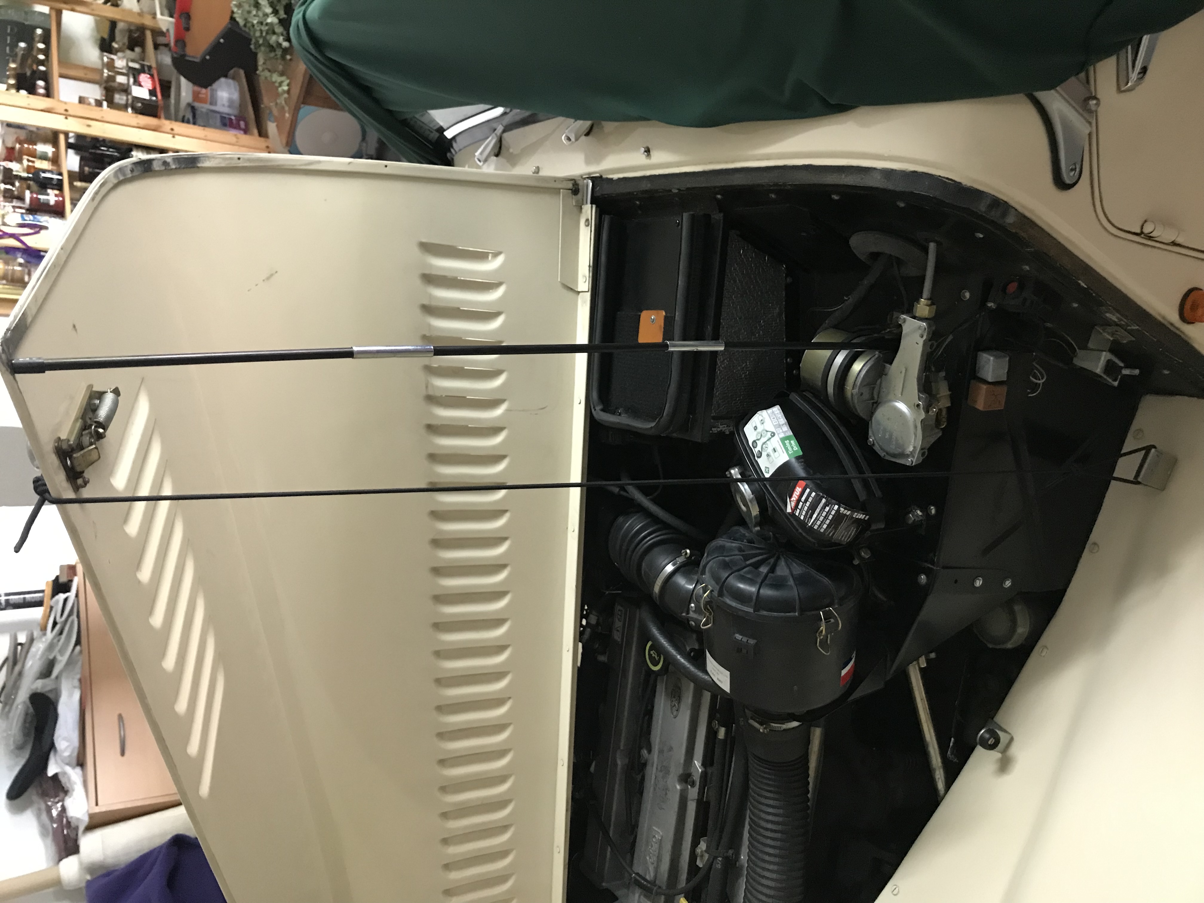

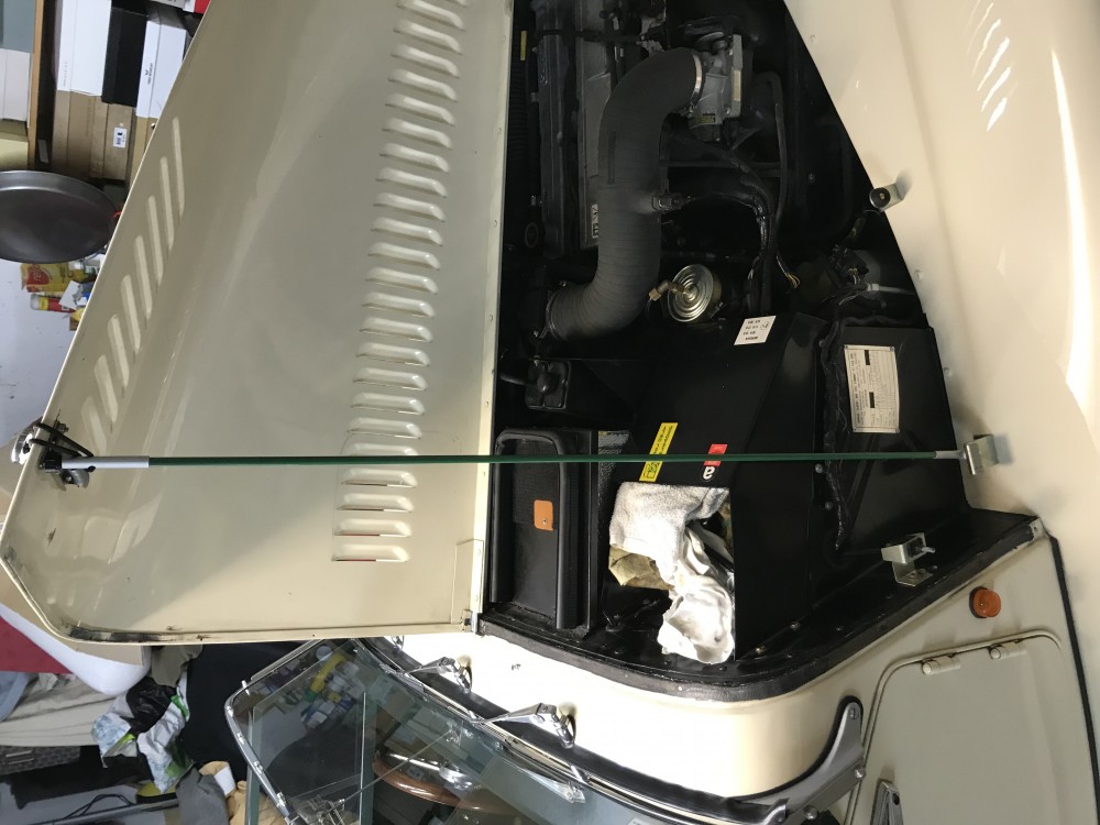

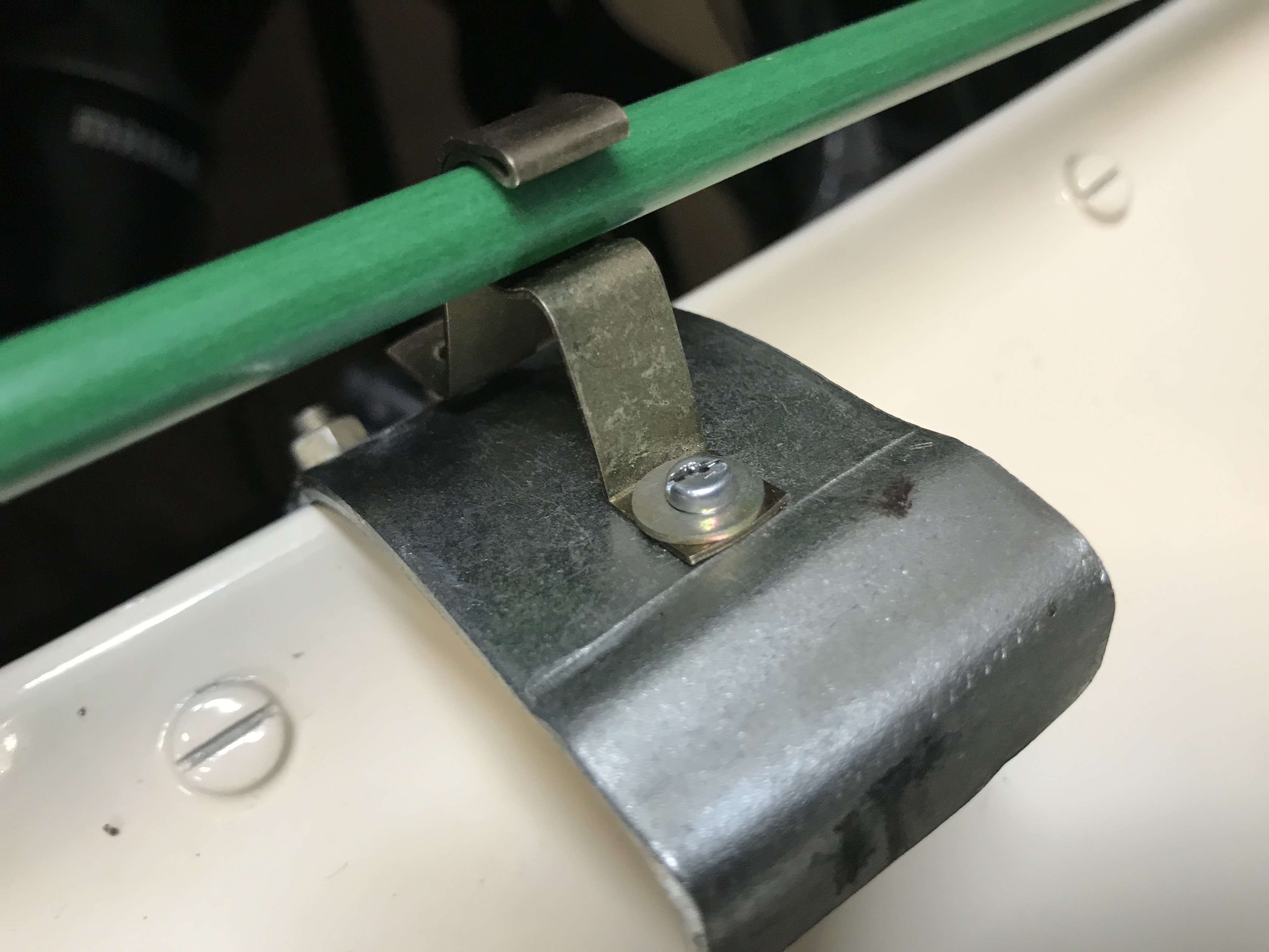

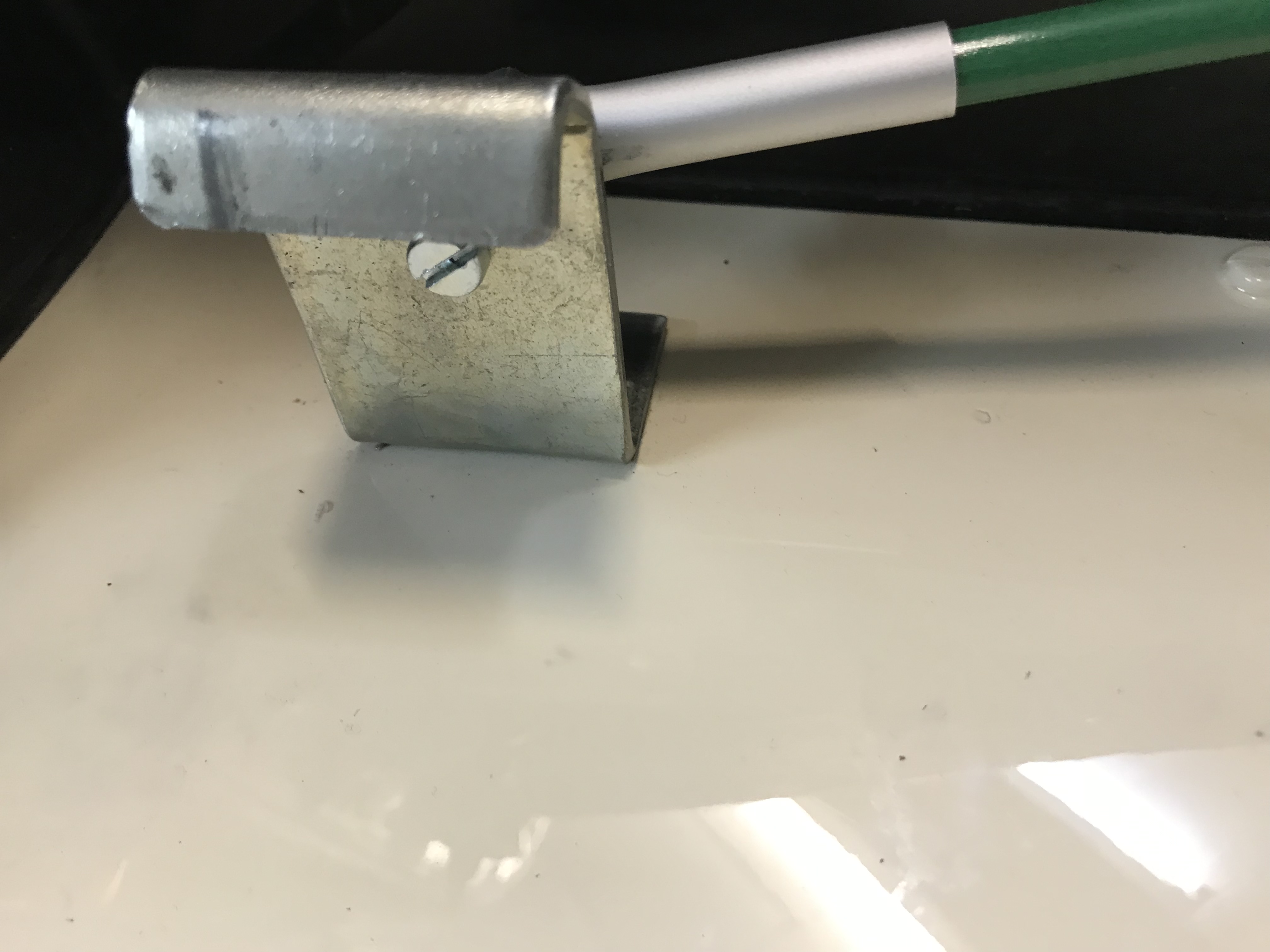

Bon, vu les commentaires un peu désobligeants qui ont suivis ma realisation de supports de capot à partir de tubes pliables qui rentrent dans ma toute petite boîte à outils….. je me devais de relever l’affront !
J’ai donc bien lu toute la littérature sur le sujet, qqs solutions assez iconoclastes comprises, je me suis lancé le défi de faire qq chose de propre et fonctionnel…..

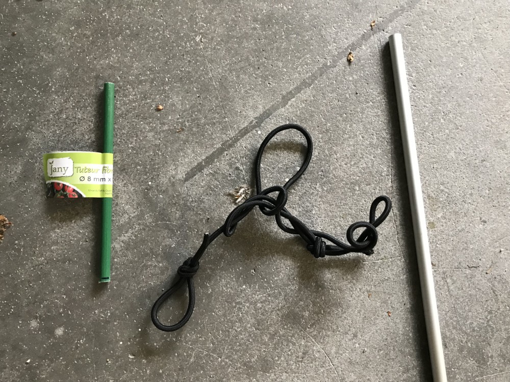

La matière première
- un tuteur de 2m10 (diam 8mm) en fibre de verre hez Casto 1€50€
- un bout de tube alu intérieur 8mm
- un peu d’élastique
Le matos

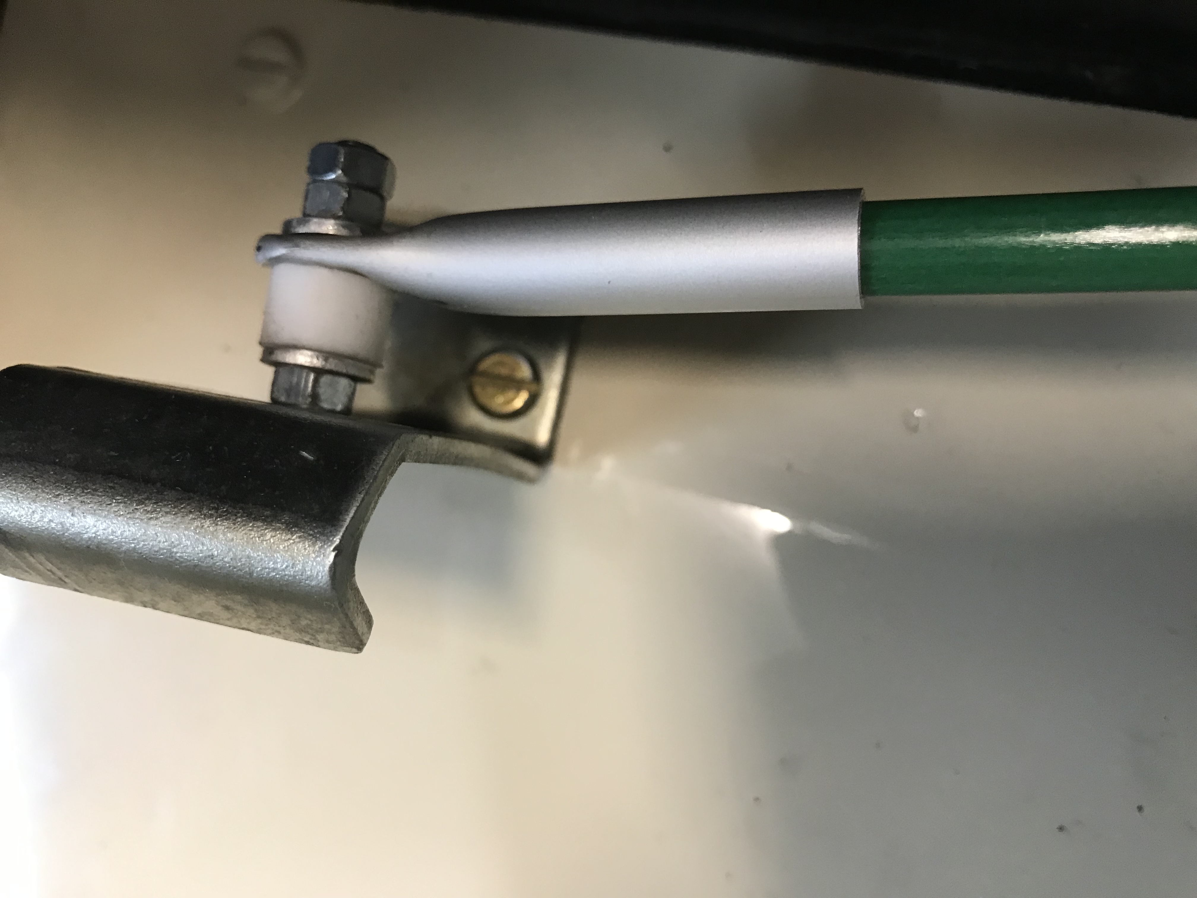

Ensuite j’ai suivi la suggestion du tube écrasé pour la chape qui se fixe dans le support de capot côté pare feu.
Le matos

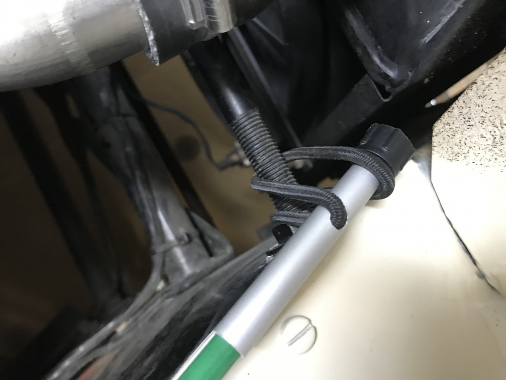

L’élastique inséré dans le tube pour former une boucle et cacher le noeud.
Un clip de support de rideau fixé au support avant du capot
Au repos, l’élastique se fixe sur le support radiateur

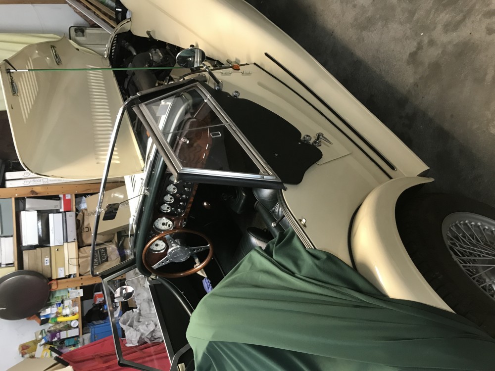

Et le tout en place pour tenir chaque capot
Nota : la fibre de verre est verte pour le côté assorti avec ma sellerie vert anglais et ma housse anti poussière :mrgreen: :mrgreen:
Bon désolé j’ai un peu tout mélangé lors de l’insertion des photos mais vous vous y retrouverez j’en suis sûr !
