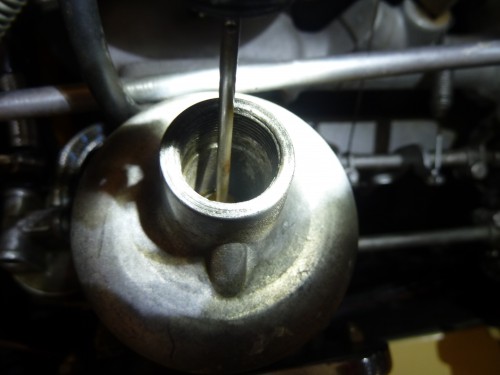

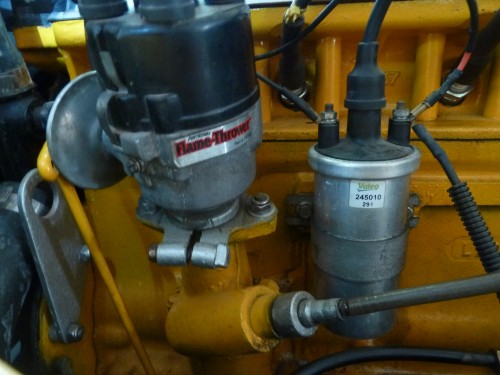

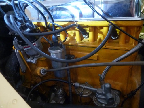

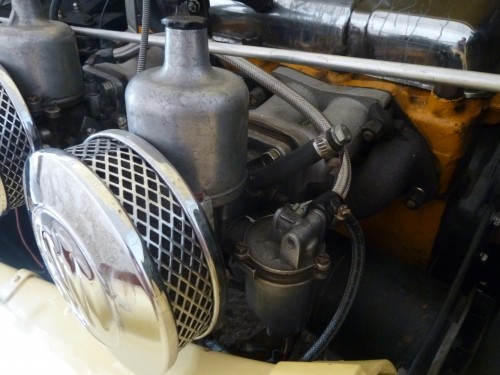

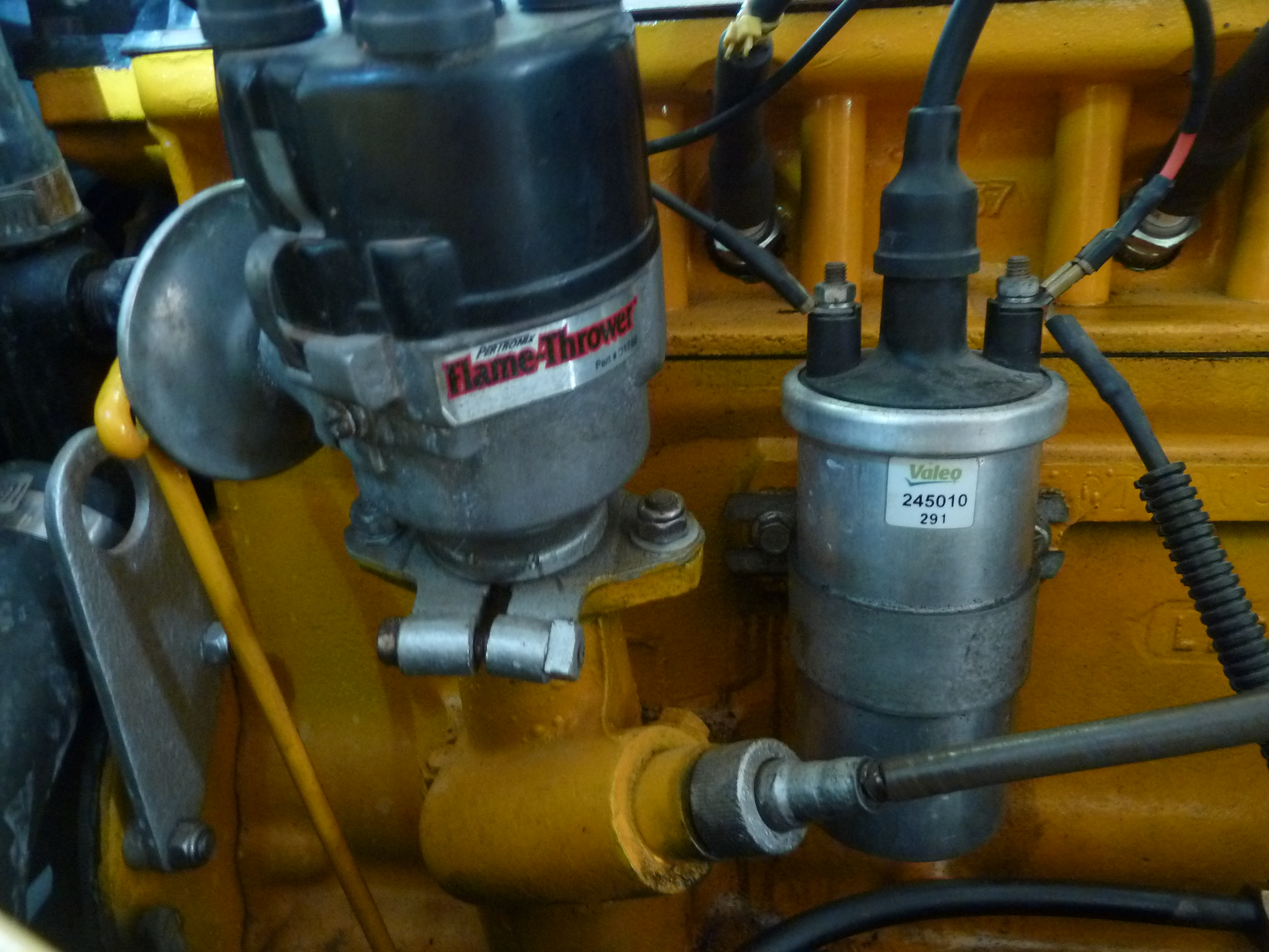

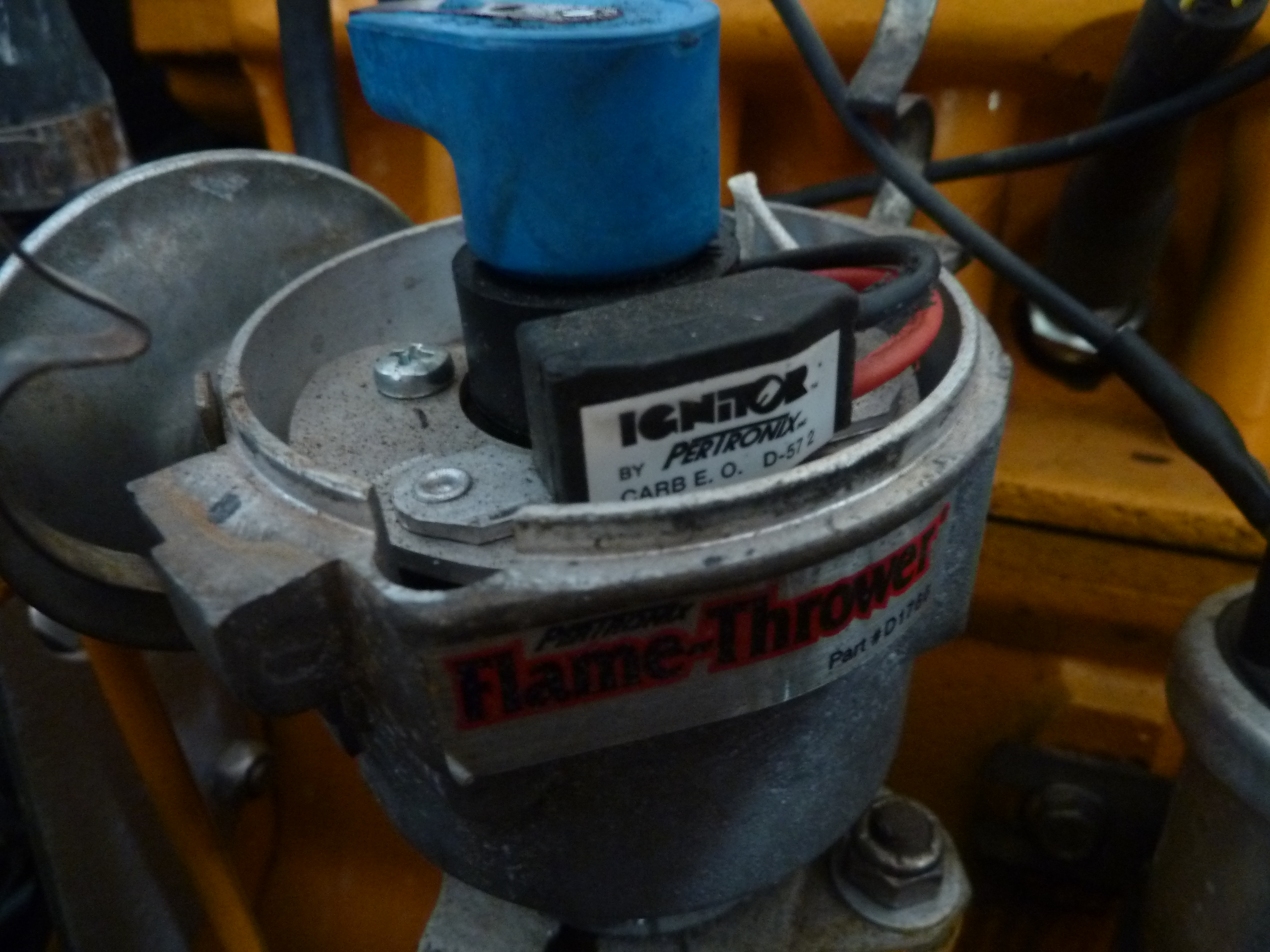

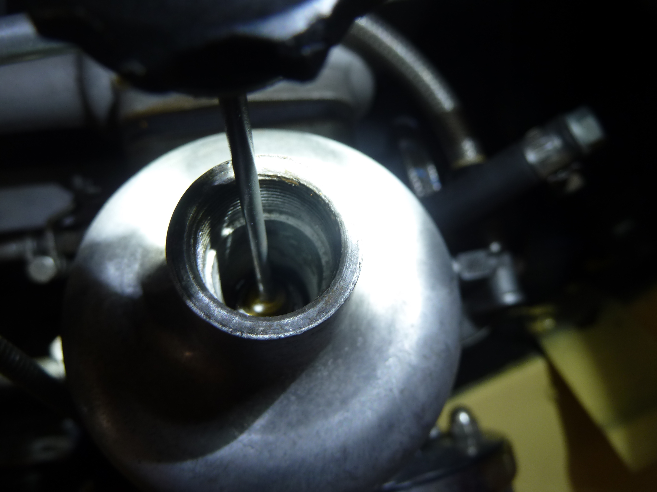

Ce matin essai à froid pendant 1/2 heure tout va bien sauf la bobine qui est encore bien chaude (je vais voir pour la changer)
Pour La Taupe, à priori il manque effectivement un peu d'huile dans les cloches
Il faudra peut étre faire un essai plus long pour voir si ça le refait moteur plus chaud
je joins des photos:

Allumage électronique exit condo et vis par contre vérifier que la résistance de la bobine correspond bien au module électronique en place
- Messages : 8713
Re: ça tourne pas rond
Morris a écrit :... vérifier que la résistance de la bobine correspond bien au module électronique en place
Exact, ce qui au premier coup d'œil ne semble pas être le cas, allumage électronique et bobine standard.
Niveau d'huile des Dash pot trop bas, mais tant que l'allumage tousse, inutile de s'énerver avec les carburateurs...
