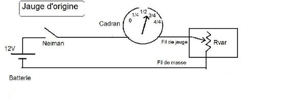

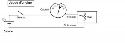

Re: Ma Morgan ne consomme pas d'essence
Pour aider notre loup des Dombes, un petit dessin, qui vaut mieux qu'un grand discours. Il est l'oeuvre de l'excellent Philippe Loutrel qui a conçu un système de jauge capacitive juste. Mais c'est un autre sujet.
Principe de la jauge à essence avec galvanomètre :
Le flotteur du réservoir agissant sur une résistance permet de faire varier l'intensité du courant dans ce circuit. Le galvanomètre a juste pour mission d'afficher ces variations. Le manomètre et le plongeur doivent être appareillés faute de quoi, l'affichage n'est plus significatif. Ce schéma de principe se retrouve pour toutes les fonctions affichées au TdB (pression d'huile, températures diverses et variées etc...)
A noter que sur certain modèle de cadran, il existe parfois la possibilité d'ajuster par un potentiomètre l'accord entre les 2 appareils. Le réglage se fait avec un tournevis d'alignement pour ne pas bousiller les composants électroniques.
