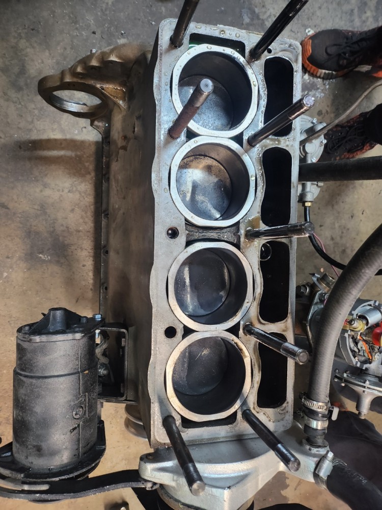

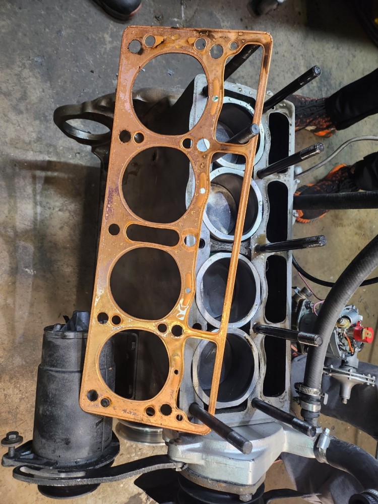

allez, on continue dans la découverte des anomalies de la restauration.
Ce matin, on a ouvert le bloc moteur car avant de monter la BV toute neuve, Halleur a remarqué des traces de "mayonnaise" ... Bref, à priori, fuite d'eau de refroidissement. Comme tout l'ensemble, pistons,chemises, etc avait été changé par l'autre garage, on s'est dit qu'il valait mieux vérifier le travail effectué par le prédécesseur ...
Et bien, on a eu raison.
1ère remarque, le joint a été monté à sec
2ème remarque, on n'a pas les même hauteurs de dépassement des chemises pour que le joint en cuivre soit en appui. On a même trouvé des hauteurs négatives...
Bref, il va falloir tout démonter pour remettre à la bonne hauteur les chemises avec les joints cales qui vont bien.
3ème remarque : une fois enlevé le robinet de vidange du liquide de refroidissement (coté gauche du moteur), rien ne coule, alors qu'il reste du liquide dans la culasse ...
Voili, voila, elle ne roulera pas ce mois-ci :lol:

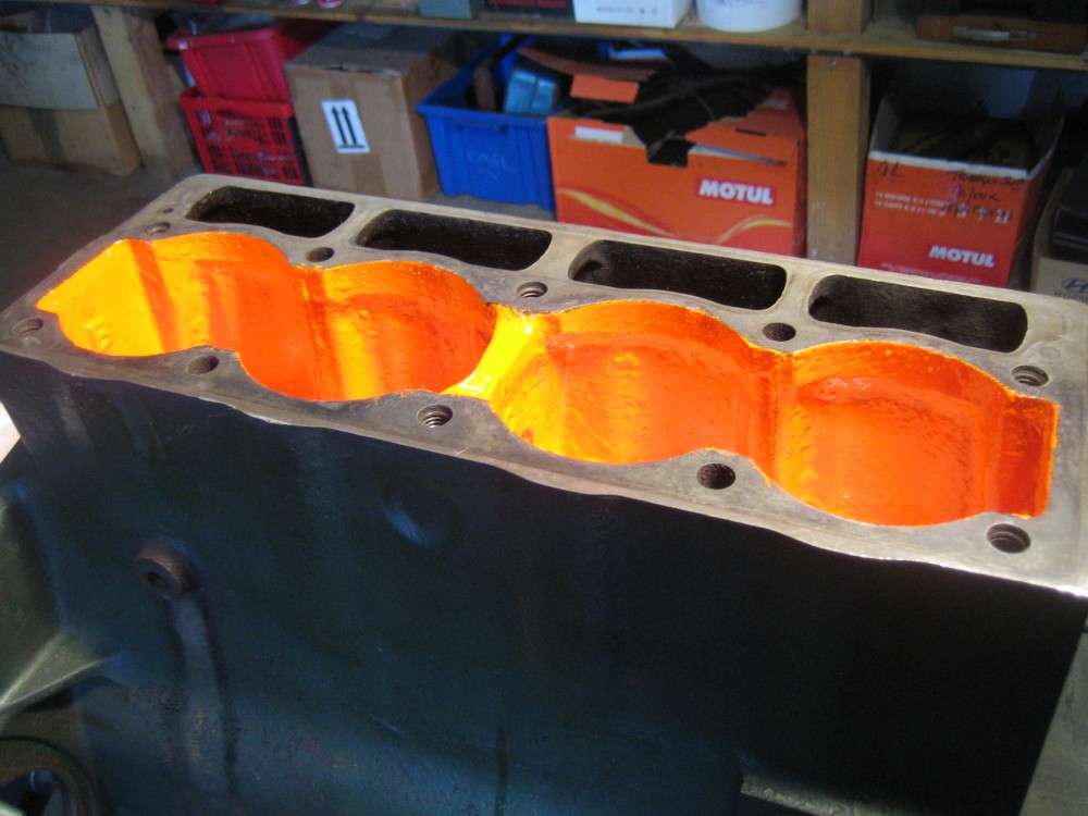

Il n'en existe pas pour ce moteur, c'est bien le problème, ce n'est pas un Renault.
LPQSD a écrit :...remarque : une fois enlevé le robinet de vidange du liquide de refroidissement (coté gauche du moteur), rien ne coule, alors qu'il reste du liquide dans la culasse ...
Bloc, bien encrassé, une régle d'or en mécanique, la propreté est essentiel.
Après décrassage dans les règles, j'ai mis une peinture spéciale pour intérieur des moteurs afin d'étancher la vieille fonte qui devient poreuse avec l'êge, c'est assez efficace. A mes yeux, le seul vrai avantage de ce type de moteur c'est qu'une fois les chemises humides déposées, on peut très bien nettoyer l'intérieur du bloc moteur.
