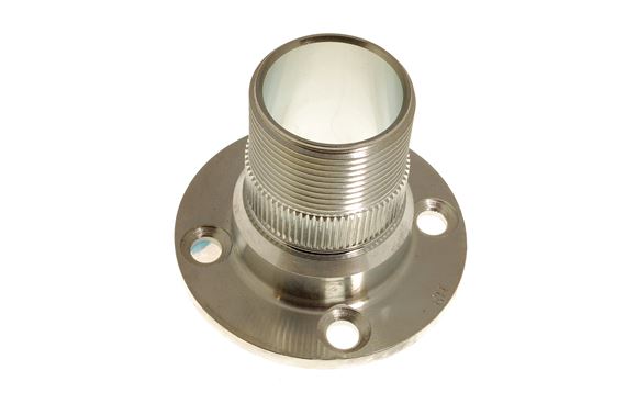

Re: Equilibrage roues
C'est ça qu'il faut monter sur l'équilibreuse et qui peut garantir un vrai bon équilibrage.
Ben oui, mais on trouve ça où ? Ça se monte direct? On arrive avec ça dans la poche?
- Messages : 3465
ahhhhhh , bon ............ en fait cela parait trés semblable aux moyeux qui sont sur nos voitures et donc je comprends mieux !
Là certain que mon pneumatotologue n'a pas cet engin mais juste un conique qu'il adapte sur l'équilibreuse avec le résultat pas terrible.
La ou les vraies questions sont donc celles de Popeye :
Popeye a écrit :Ben oui, mais on trouve ça où ? Ça se monte direct? On arrive avec ça dans la poche?
