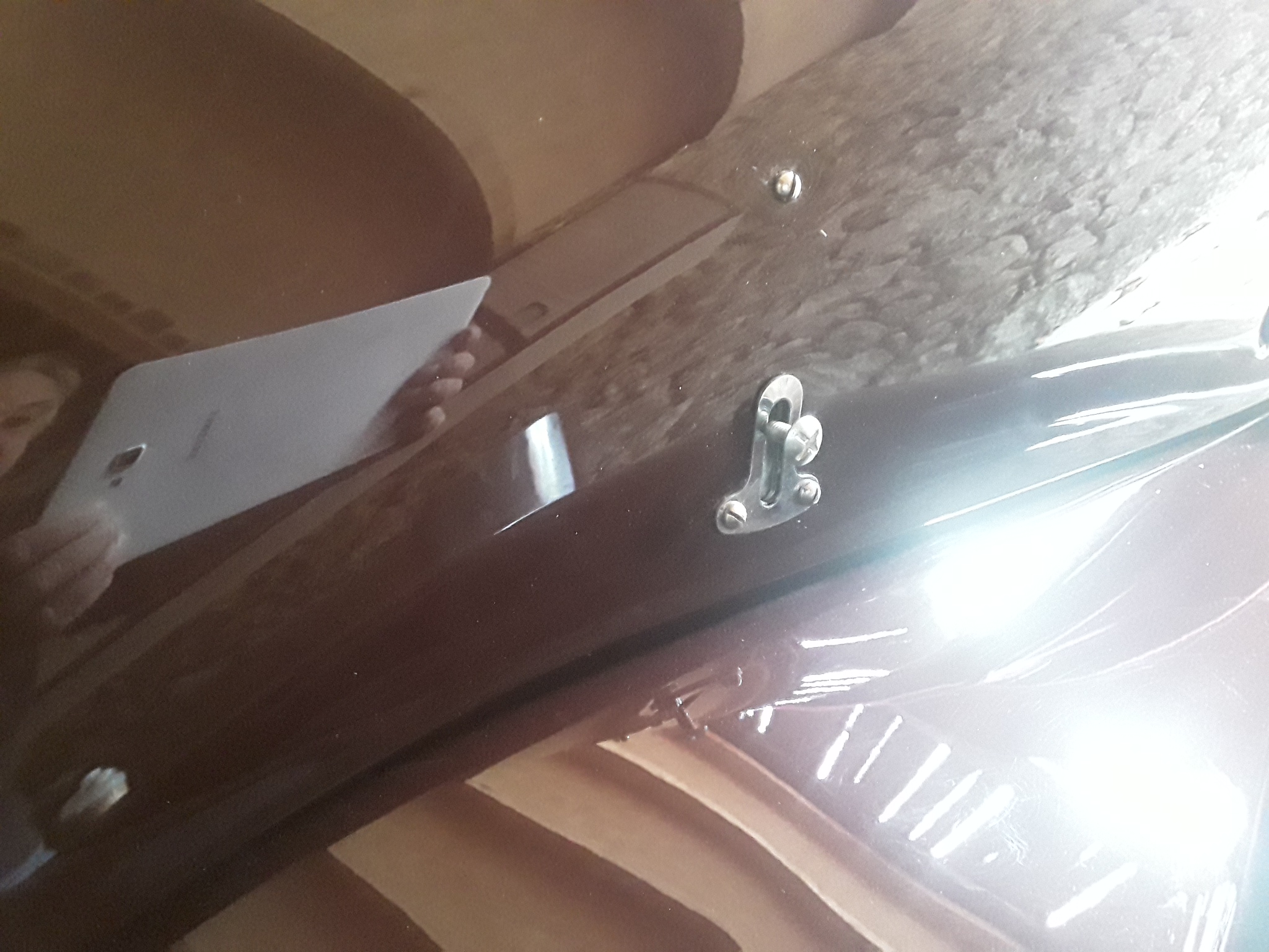

Messagepar Raminagrobis » 16 oct. 2018, 08:03
J'ai essayé de regarder par l'autre capot mais on ne voit rien et par les ouïes latérales. Là on voit bien, le verrou descend mais rien à faire, le capot refuse de venir. Je vais devoir m'attaquer aux vis de fixation de la platine fixe par dessous la caisse en espérant qu'elles ne tourneront pas dans le vide.
