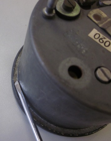

après extraction, il apparait que le cerclage du verre est serti et non vissé comme indiqué dans l'article.
Prévoir 1H1/2 minimum pour dessertir proprement de cerclage afin de pouvoir le réutiliser.

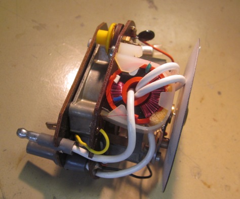

A l'ouverture il apparait qu'il n'y a qu'un seul condensateur et qu'un seul transistor, nous sommes donc en présence d'u schéma correspondant à celui d'une Jaguar de 1972.
le câble d'alimentation de la bobine passe bien dans un "transformateur".
Mchangt condo.jpg (78.63 Kio) Vu 4788 fois
En résumé, et en simplifiant, le compte-tours fonctionne suivant le même principe que la bobine, l'ouverture te la fermeture des vis platinées créent une variation de flux magnétique qui crée elle-même un courant (donc une tension aux bornes d'une résistance) qui fait commuter le transistor.
Quand celui-ci devient passant il alimente le galvanomètre qui fait bouger l'aiguille du compte-tours.

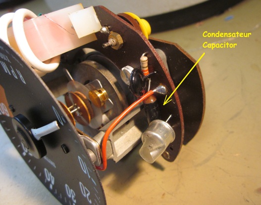

Changement du condensateur chimique:
Comme dans le schéma, sa valeur est de 2,5µF, valeur qui n'est plus diffusée, il faut donc se rabattre sur une valeur "normalisée", comme 2,7 ou 3 µF.
Les condensateurs électrochimiques de cette capacité n'existent plus non plus, de même que les versions à fils coaxiaux.
Il a fallu se rabattre sur un condensateur disponible, en l'occurrence un condensateur polypropylène de 2,7µF beaucoup plus volumineux que celui en place. L'ensemble n'étant pas "tassé" il y aura suffisamment de place pour l'installer.
Point positif, celui-ci peut supporter des tensions de 250 volts, les 16 volts du composant monté à l'origine semblent bien faibles compte tenu des pics de tensions que l'on peut rencontrer dans une automobile (jusqu'à +/-200 V) surtout à proximité du circuit d'allumage.
Après changement du condensateur le compte tours retrouve sont fonctionnement.

La Taupe a écrit :Le cerclage chromé ou noir mat est en fait à bayonnette, le tourner de quelques degrés et il se libère ...... Chez Smiths, ils ont un outil genre filtre à huile pour ça.
Point de baïonnette sur le mien, un bel épaulement bien lisse sur lequel la monture est rabattue, durant l'heure 1/2 que j'ai mis à l'ouvrir j'aurais remarqué.
Croyant qu'il était vissé je suis passé par la case outil pour filtre à huile, sans succès évidemment. Il suffisait de regarder de plus près.
