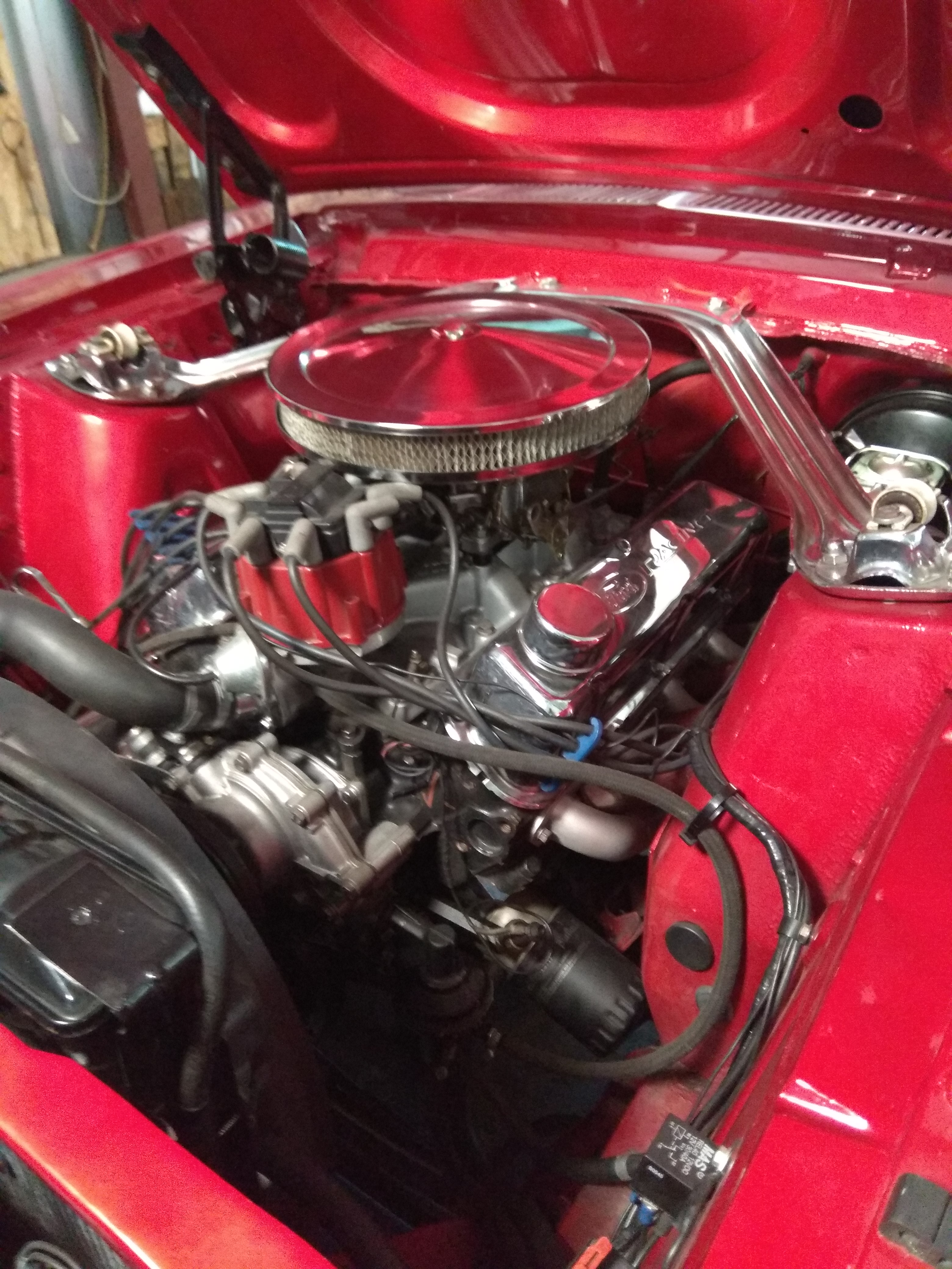

Bon, l'opération Hot-Rod trainaille un poil, en attendant la reprise des activités, un chouette bolide est venu se faire dorloter :

Messagepar Gege » 30 juin 2023, 07:56
Magnifique mon Lou! N'oublie pas d'envoyer tout ça à Sandrine :D :D :D
Re: Quand il n'y a plus rien à faire sur sa Morgan....
Messagepar Le Canut » 30 juin 2023, 11:39
Gege a écrit :Magnifique mon Lou! N'oublie pas d'envoyer tout ça à Sandrine :D :D :D
Connaissant le loup des Dombes et sa forte conscience écologique, je ne doute pas un seul instant que les soupapes ont été brasé sur la culasse et la voiture a fait l'objet d'un retrofit dans les règles de l'art ;)

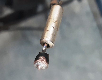

Voici quelques nouvelles du chantier.
L'embiellage est toujours chez Tous les Moteurs, la reprise de la bielle s'avère plus délicate que prévue.

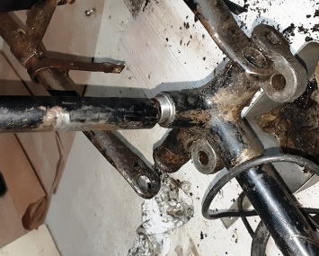

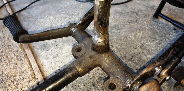

J'ai emmanché un tube pour guider le tube arrière du cadre et ressoudé à l'arc, un coup de ponceuse, on retrouve presque un aspect d'origine.

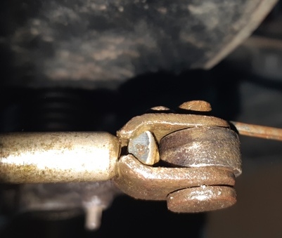

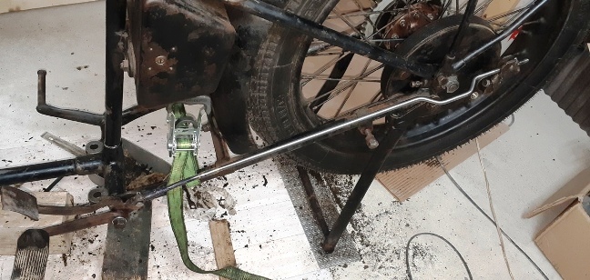

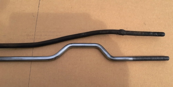

Coté freinage, j'ai changé la vieille tringle du frein arrière qui frottait sur le cadre pour une nouvelle reformée par mes soins, ça fait plus propre

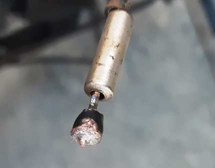

toujours côté freinage, remontage d'un nouveau câble à l'avant, ce lui-ci avait la particularité d'avoir un grain d'orge à chaque bout, le grain d'orge côté poignée était réalisé à l'étain.
Pas très solide comme méthode, en 1930 les exigences en matières de freinage n'étaient pas celles que nous pouvons avoir de nos jours.
Grain d'orge côté tambour fait avec 1/2 rond brasé avec du laiton enrobé, et grain d'orge coté poignée taillé dans du rond d'acier de 6 mm percé en son milieu pour passer le câble et ajusté pour avoir une garde minimum. Je l'ai brasé à la soudure cuivre argent qui fond plus bas (la gaine plastique n'était pas loin) tout en ayant une très bonne résistance mécanique.

J'adore ce que tu as fait pour la tringle du tambour arrière, beau boulot !

LOU01 a écrit :J'adore ce que tu as fait pour la tringle du tambour arrière, beau boulot !
Seul défaut potentiel, la déformation du pliage lors de freinages appuyés, ce qui pourrait limiter la force appliquée aux garnitures.
Un ABS mécanique en quelque sorte.
La tige fait quand même 8 mm de diamètre.
Merci à vous 2.
Une piste peut être : rallonger la biellette pour démultiplier l'effort sur les garnitures :idea:
Procédé employé par votre serviteur dans les époques pour améliorer le freinage des hd-wla , on pouvait aussi compléter le travail par une frette acier posée à chaud sur l'extérieur du tambour en acier et par la pose de férodo vertes mise à la cote par un tournage avec la cote poil-poil ..... aprés tout ça , aprés des nuits et weekends devant l'établi et devant le Tour , le freinage devenait quasi miraculeux :mrgreen: :mrgreen:
