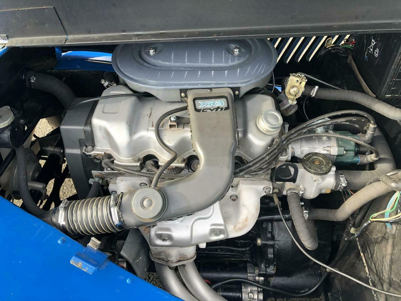

JYA a écrit :.. La plaque et le tube qui chapeautent les collecteurs d'échappement servent à quoi ? Merci
Là, j'avoue que sans une photo plus large afin de voir ou va le tuyau qui récupère de l'air chaud, je n'ai pas la réponse.
Messages : 4884
Re: Batterie accès et chaine de distribution
Messagepar 4HP » 22 déc. 2023, 16:07
Ça ressemble à un réchauffage de l'air d'admission.
Messages : 8781
Messagepar LOU01 » 22 déc. 2023, 16:21
Oui, possible mais je le trouve trop gros pour seulement cela et j'aimerais en voir plus pour s'assurer qu'un volet le ferme aussi, parce qu'en été, réchauffer l'admission de l'air par les canicules qui nous traversent, et sur un moteur à injection, je m'interroge.

Normalement sur les modèles 4/4 ; moteur 1600 CVH de 1983 , c'est cette configuration ...
Je pense donc que ton montage est du bidouillage ...mais pourquoi faire ?
Peut être pour refroidit le collecteur , parce que c'est vrai qu'il fait chaud de ce côté là ... pour protéger le démarreur et l'alternateur : J' y ai mis du ruban isolant thermique sur le début du pot d'échappement ... ça a fait du bien !

Merci, par courroie ? curieux le vendeur m'a affirmé que le bloc moteur était un Kent donc chaine de distribution ...

Le Vendeur est à coup sûr un vrai de vrai spécialiste : dire que c'est un Kent alors que ===Cvh=== est indiqué sur le cache culbu est déjà une performance , mais en prime affirmer que c'est une chaine ... lààààà on se précipite vers le coté "Essepert" de l'appellation !!!
Je serais aussi trés interessé de connaitre son "explication" pour la modif réalisée niveau du collecteur .
PS / LE cVH est un excellent moteur dont j'use avec bonheur depuis des années sur mon Tourer de 86 .
