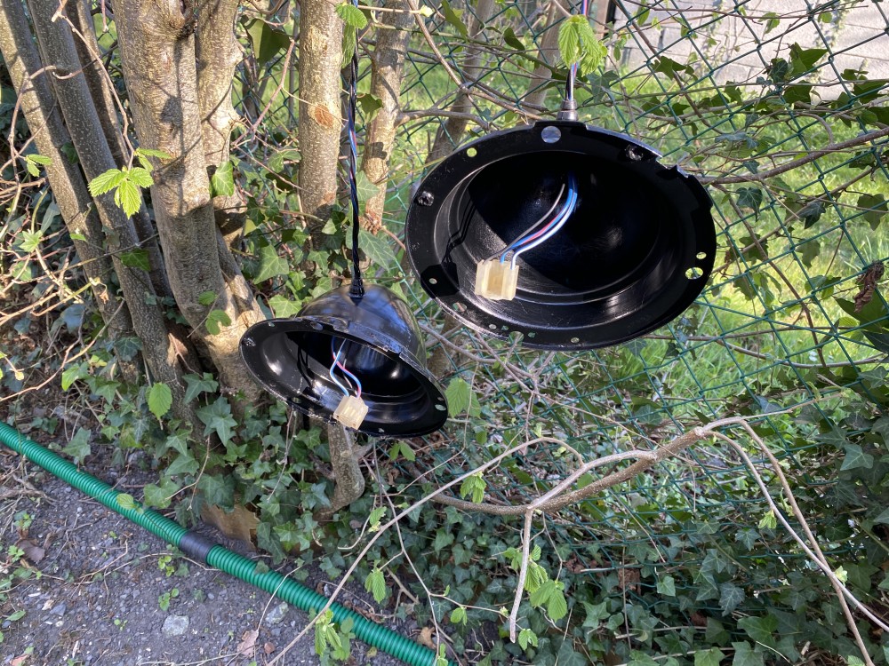

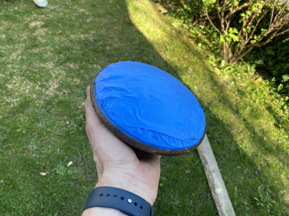

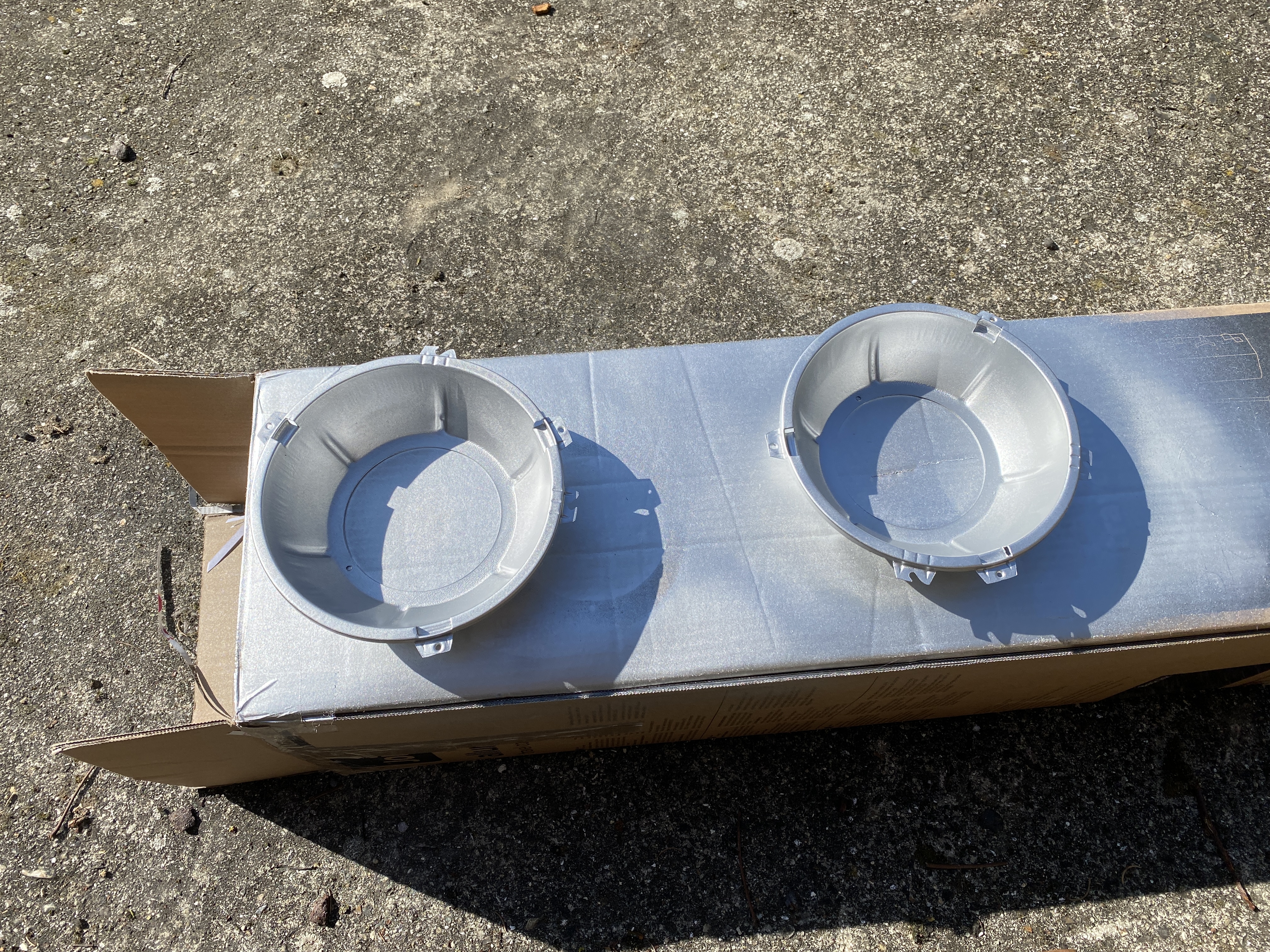

Bon j’ai attaqué en parallèle la restauration des phares avant :
Réfection des « coupelles » : brossage et peinture
Réfection des chromes: ouator et huile de coude
Réfections des « bols » : brossage, redressage et peinture
Réfection des optiques : brossage et peinture
Peinture faut me croire je n’ ai pas la photo^^

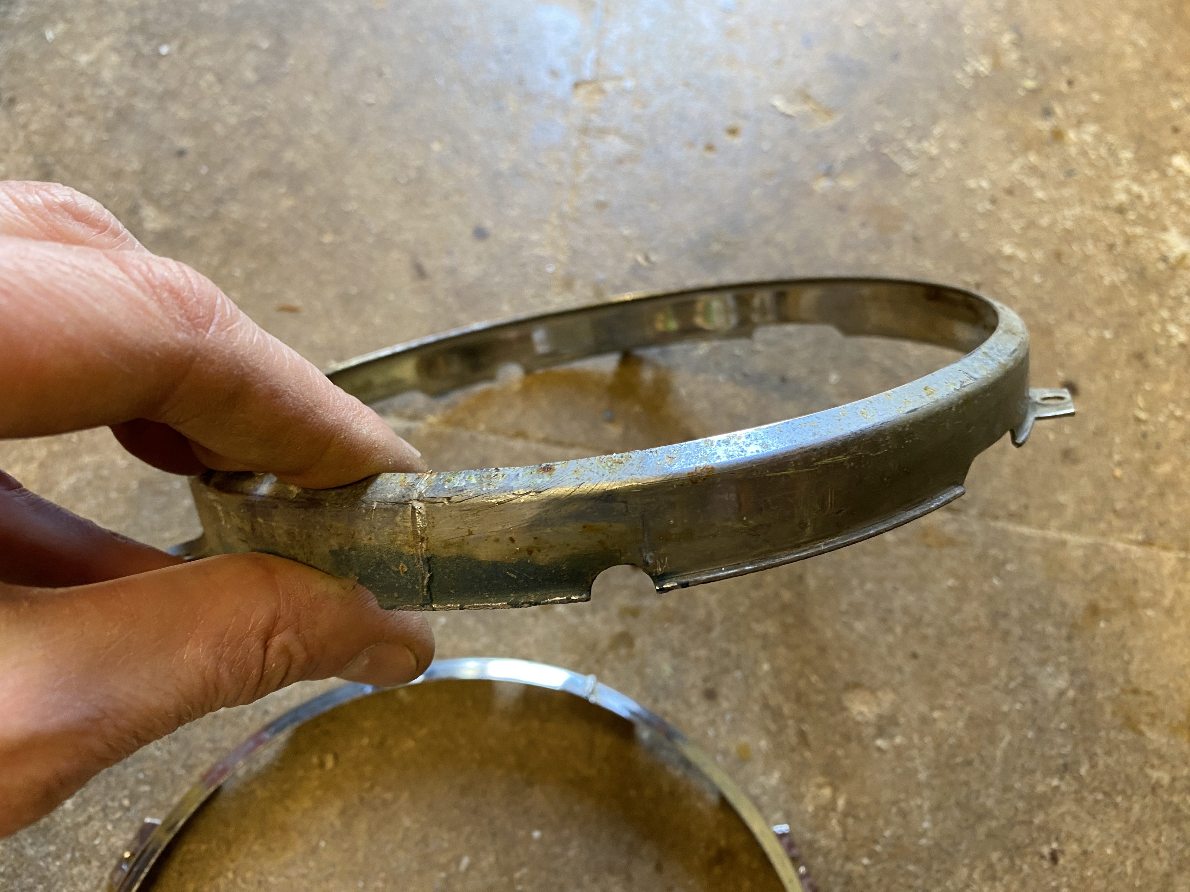

Il me reste encore ces cerclages en chrome à finir

Messagepar giuliari » 07 avr. 2025, 19:06
Oui beau boulot, pour les phares vous les avez fait ré- argenté, parce que si c’est de la peinture vous n’allez pas voir grand-chose.
Messages : 4880
Messagepar Rêveur » 07 avr. 2025, 19:10
giuliari a écrit :Oui beau boulot, pour les phares vous les avez fait ré- argenté, parce que si c’est de la peinture vous n’allez pas voir grand-chose.
Je me suis fait la même observation....

Je ne pense pas que ce soit la parabole réfléchissante qui ait été repeinte.
Quoi qu'il en soit au prix d'une parabole neuve, j'aurais franchi le pas, c'est ce que j'ai fait pour mon tourer, et j'aurais investi dans du neuf.
De plus ça permet de passer à des ampoules H4, à l'époque les voitures étaient livrées neuves avec des codes européens.

et tant qu'a faire j'aurai aussi changé les cerclages car même bien frottés ils sont bien piqués... ou alors je les aurai fait re-chromer (pendant que le chromage n'est pas encore totalement interdit...)

Le chromage en France est devenu hors de prix.
Le neuf coute moins cher, les cerclages n'étaient spécifiques aux Morgan, il faudrait fouiller chez les accessoiristes, chez Datch les prix s'échelonnent entre 20 et 40 Euros.

Rassurez-vous, ce n'est que le bol qui abrite l'optique, pas l'optique en lui-même.

Je pense que c'est le cuvelage. Mais ça ne vaut pas le coup de s'enchoser avec ça d'autant que les portières de phares existent en inox et les phares doivent être ceux qui étaient montés sur toutes les Anglaises de l'époque, ça ne coûte pas grand-chose.
Ah oui tu as raison, on voit bien l’optique sur la 8 ème photo.

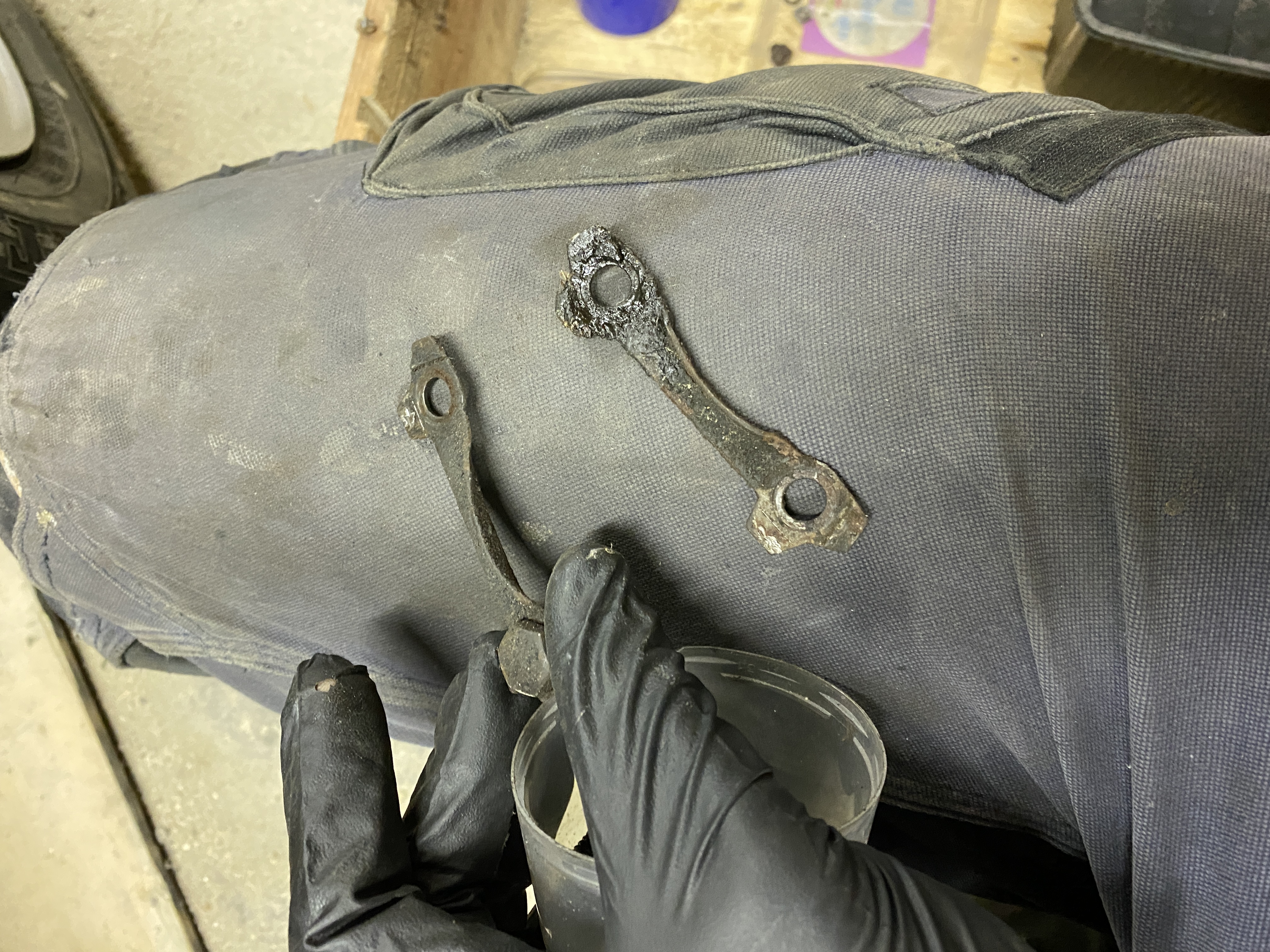

Petite question sur ces pièces mystères :lol: qu’est ce donc ?
