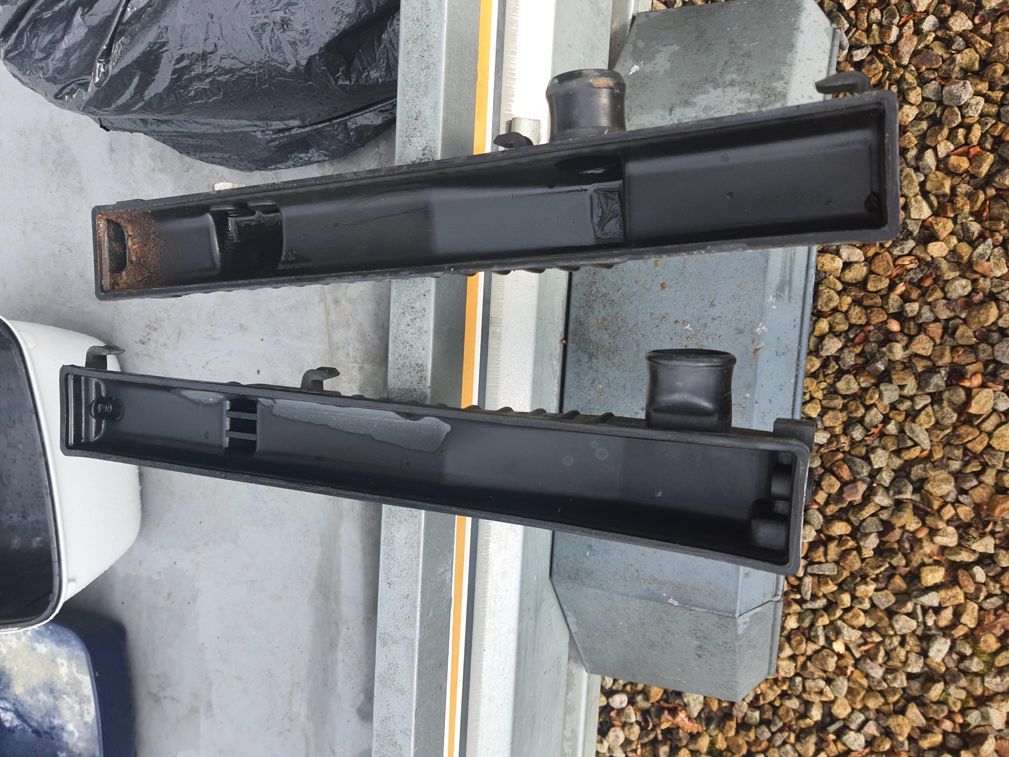

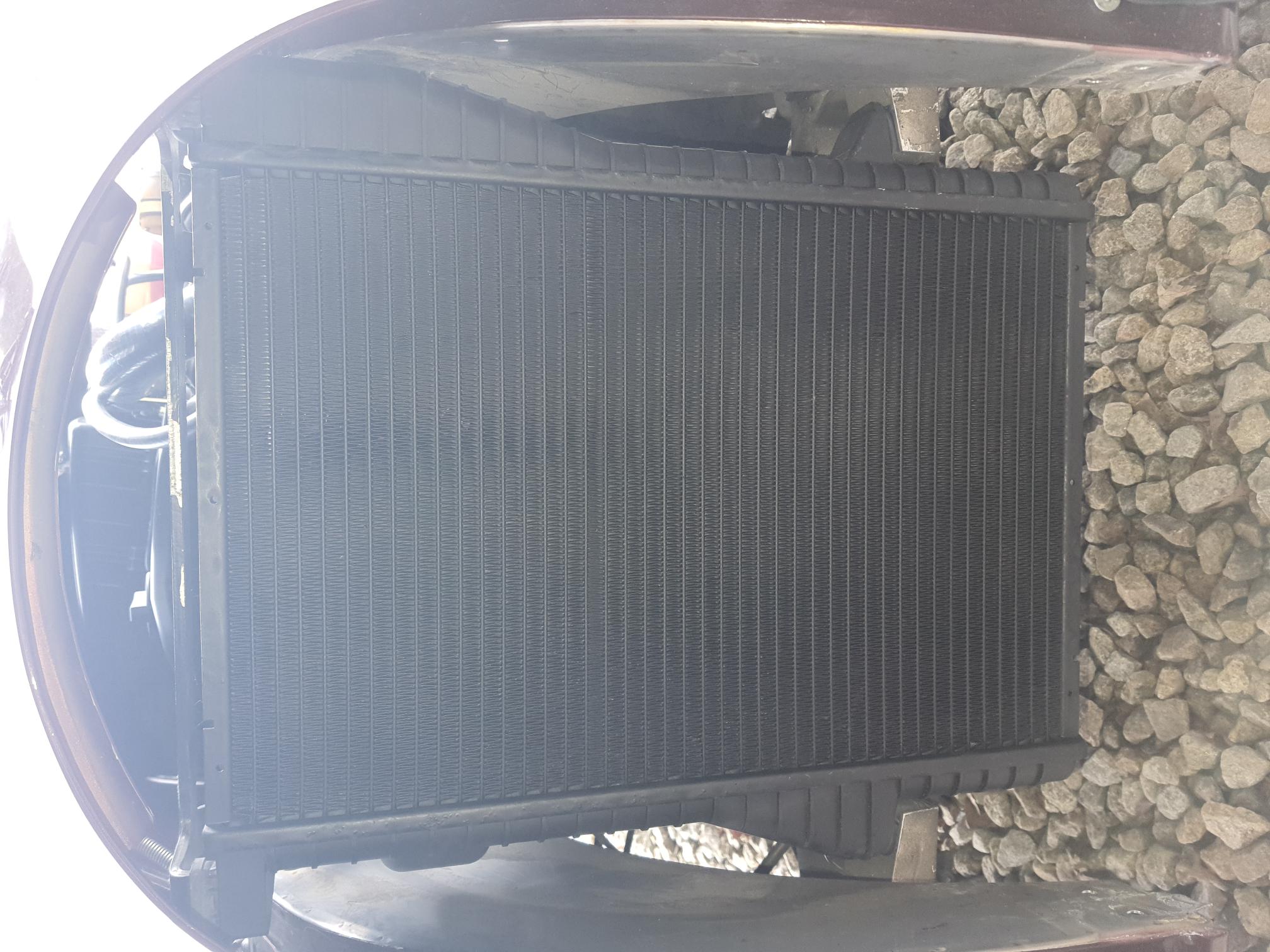

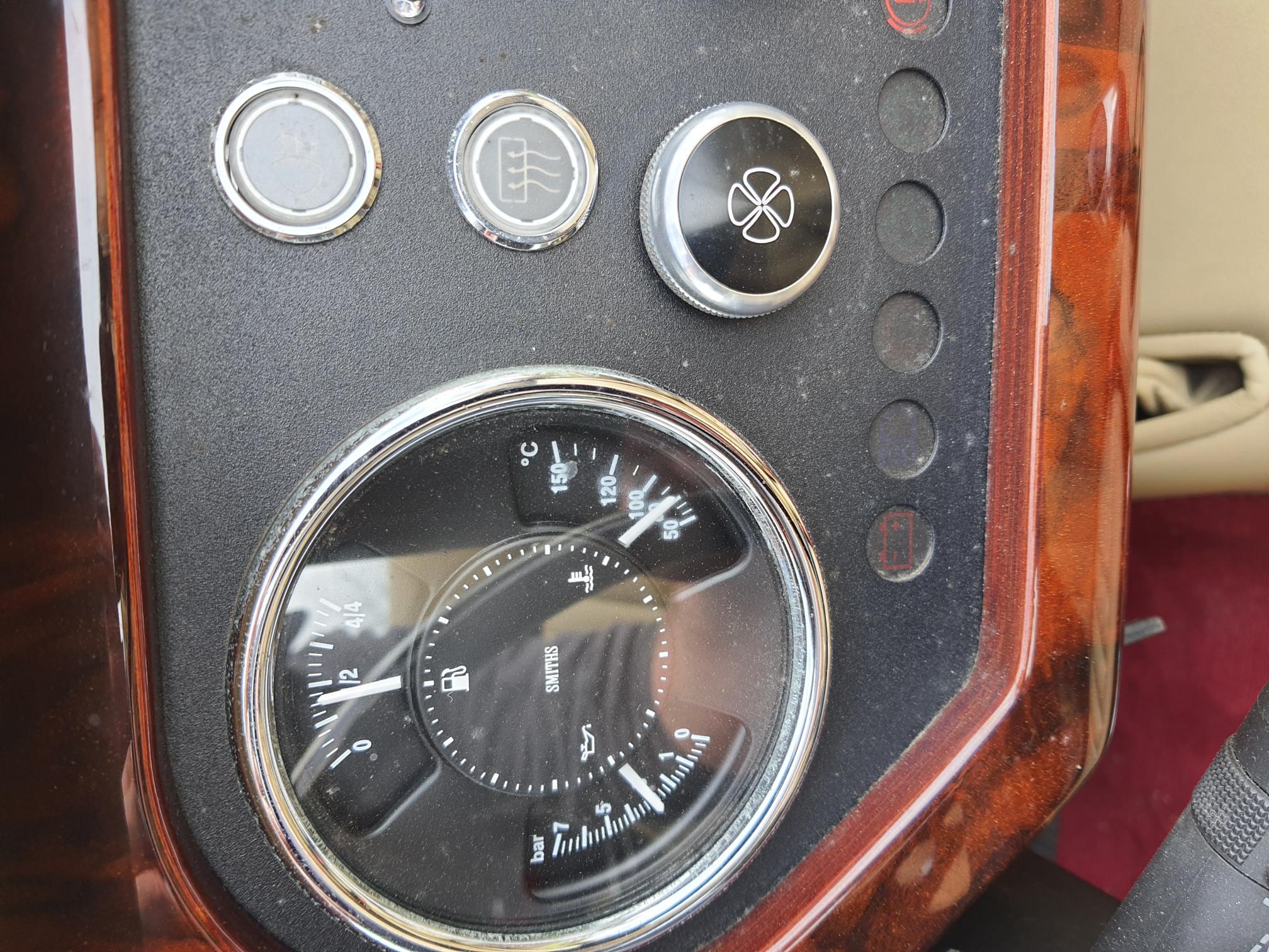

Ravi de vous annoncer que c'est opérationnel et que la température est sous contrôle autant que les niveaux .
Travail mené de main de maître à un prix très raisonnable finalement
Dommage que le temps soit à la pluie parce que je me sens des fourmis dans les bras ! :roll:
Bien cordialement!!
Désolé que ces images ne s'affichent pas dans le bon sens , mais comme vous n'en manquez pas, vous saurez incliner la tête dans le bon sens ! ;)

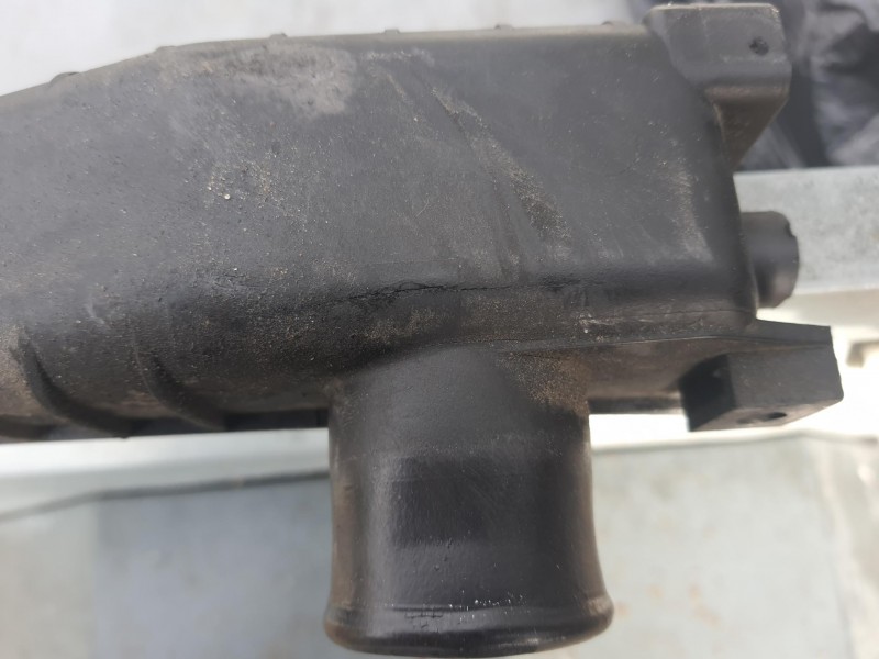

Donc finalement ils ont changé les côtés, c'est ça? En plastique?
KBIO
Messages : 305
Le bolide : +4 2010
Re: Un gros malheur!
Messagepar KBIO » 03 mars 2021, 19:33
C'est cela, oui!

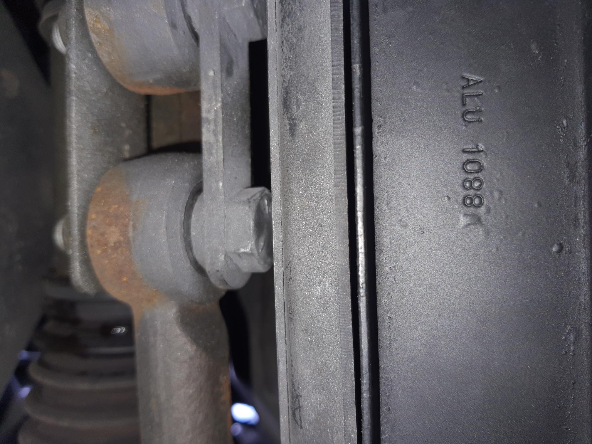

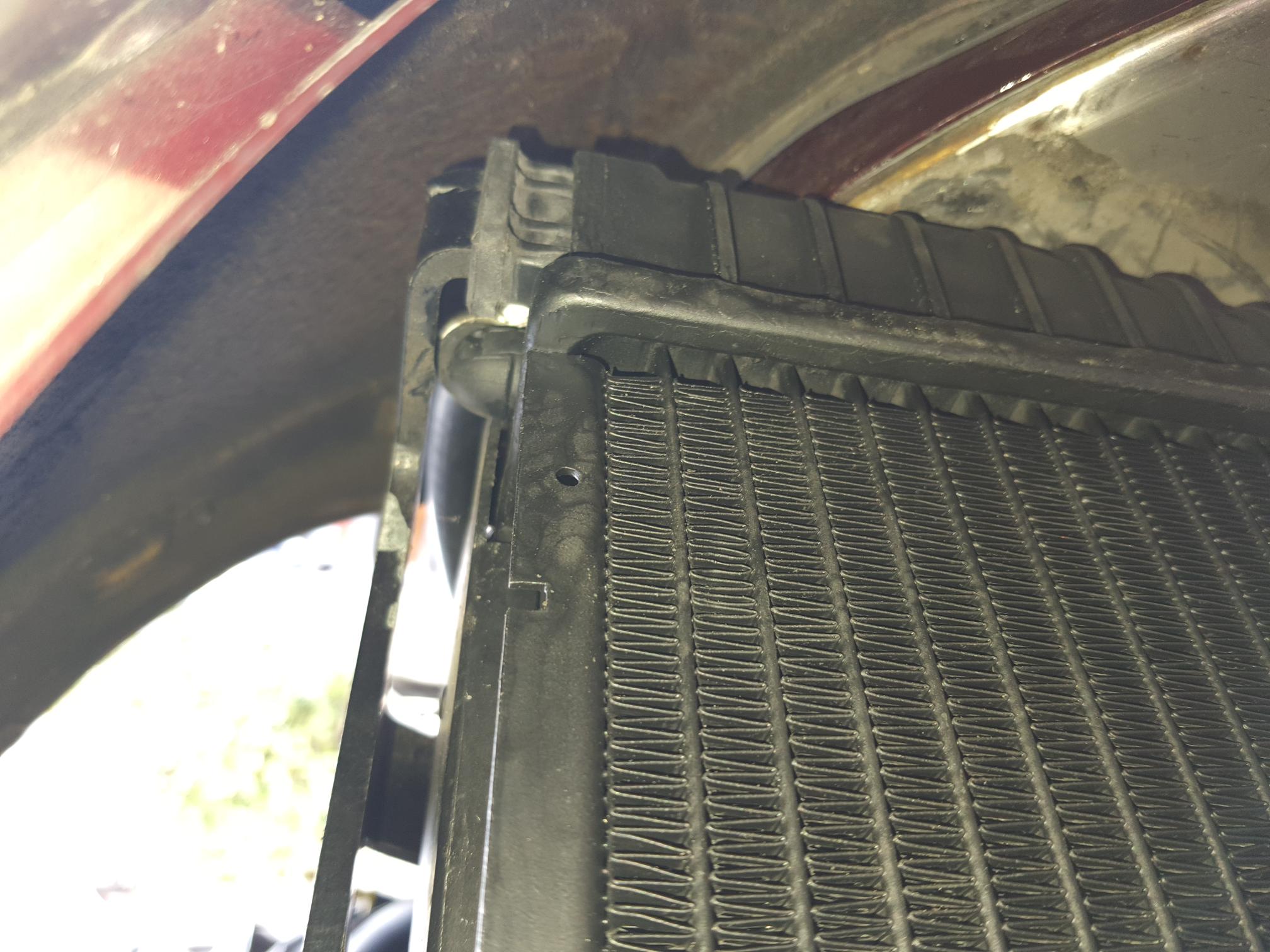

Je trouve que les deux têtes de boulons de la crémaillère, passent bien prés du radiateur, ou est ce un effet optique de la photo?
As tu contrôlé s'il n'y a pas encore interférence entre les deux comme au début ?
Gigas33
