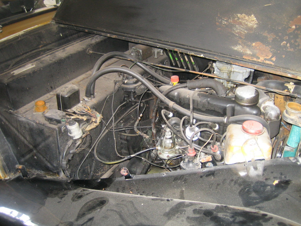

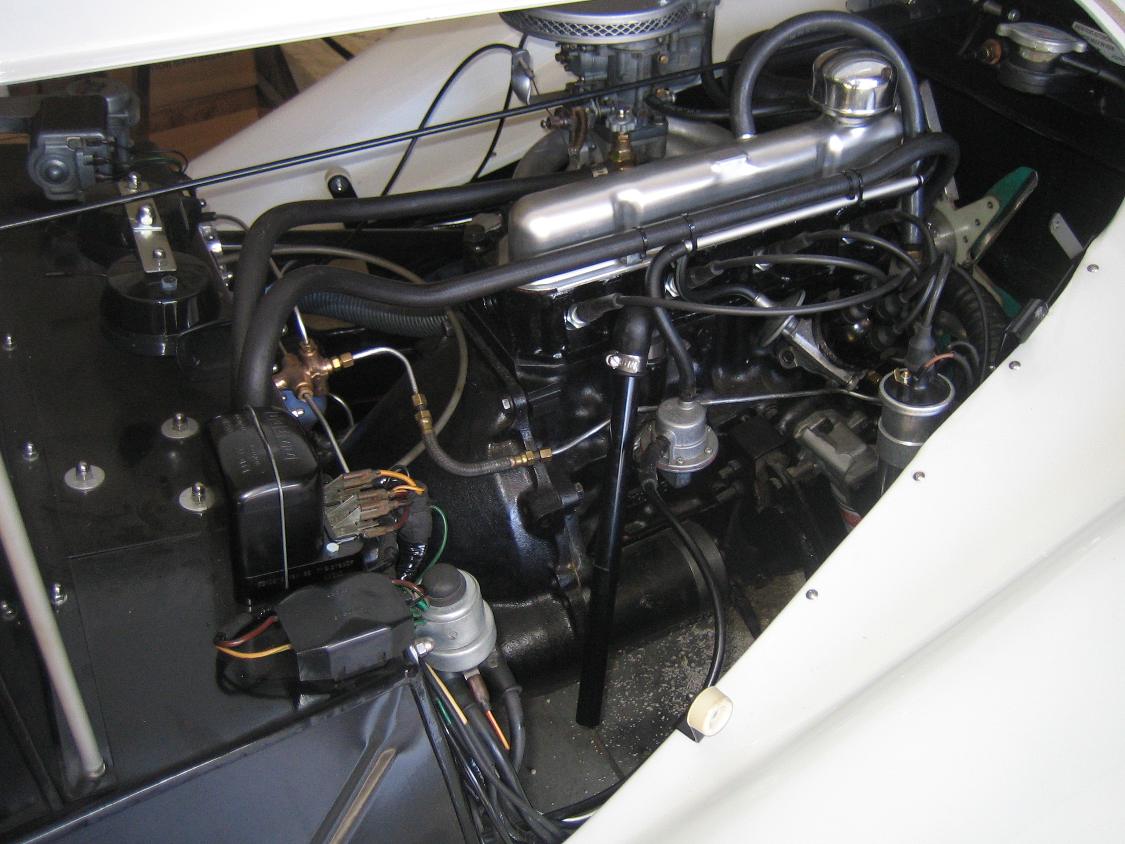

4HP a écrit :...Si tu veux voir un 4/4 superbement restauré, fais un détour par chez LOU01, le sien frise la perfection. Je suis toujours émerveillé par l'intérieur du capot de son bolide...
T'es sympa, mais en même temps, je n'avais pas trop le choix :
Quand j'ai trouvé mon bolide, cet état de crasse ne pouvait me satisfaire, fallait faire un peu de ménage...
J'ai encore de la poussière sous le capot, faudra que je passe un petit coup de plumeau...
Messages : 4880
Re: Avec 24 messages de retard....
Messagepar 4HP » 24 avr. 2015, 22:08
Je vois que tu as monté ton filtre à air!!!
Tout ça me semble avoir fière allure.
