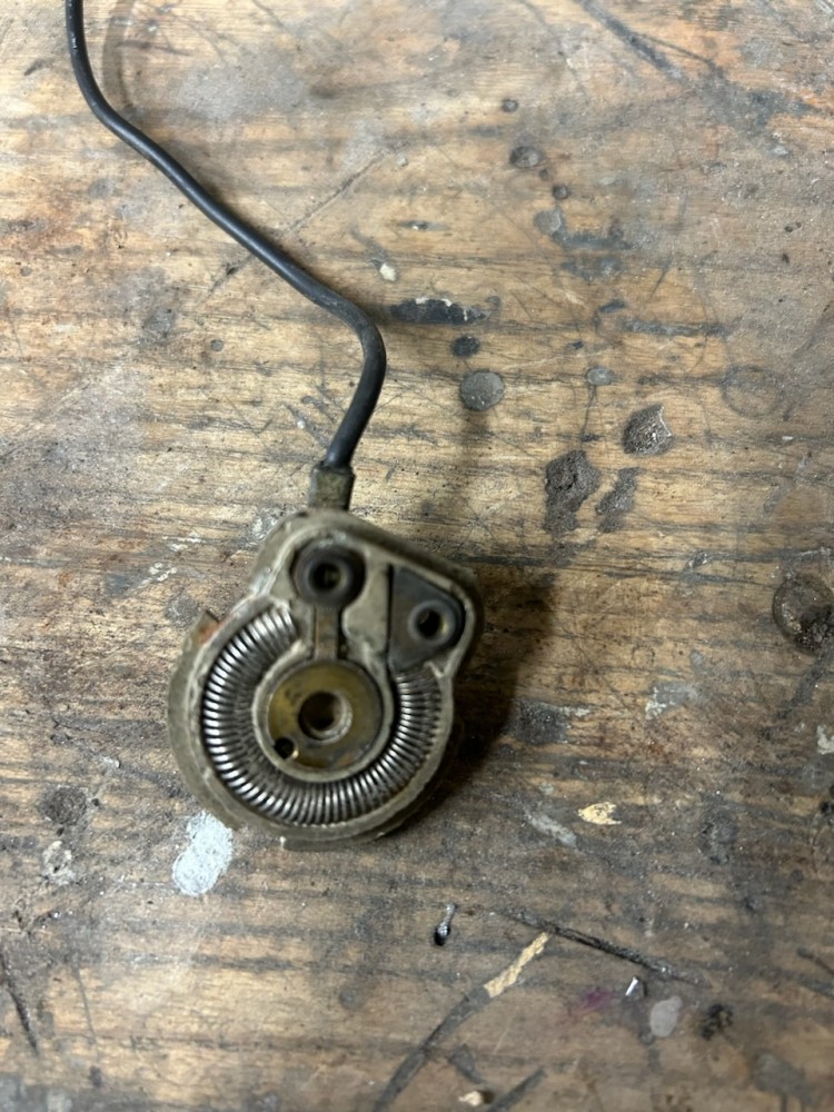

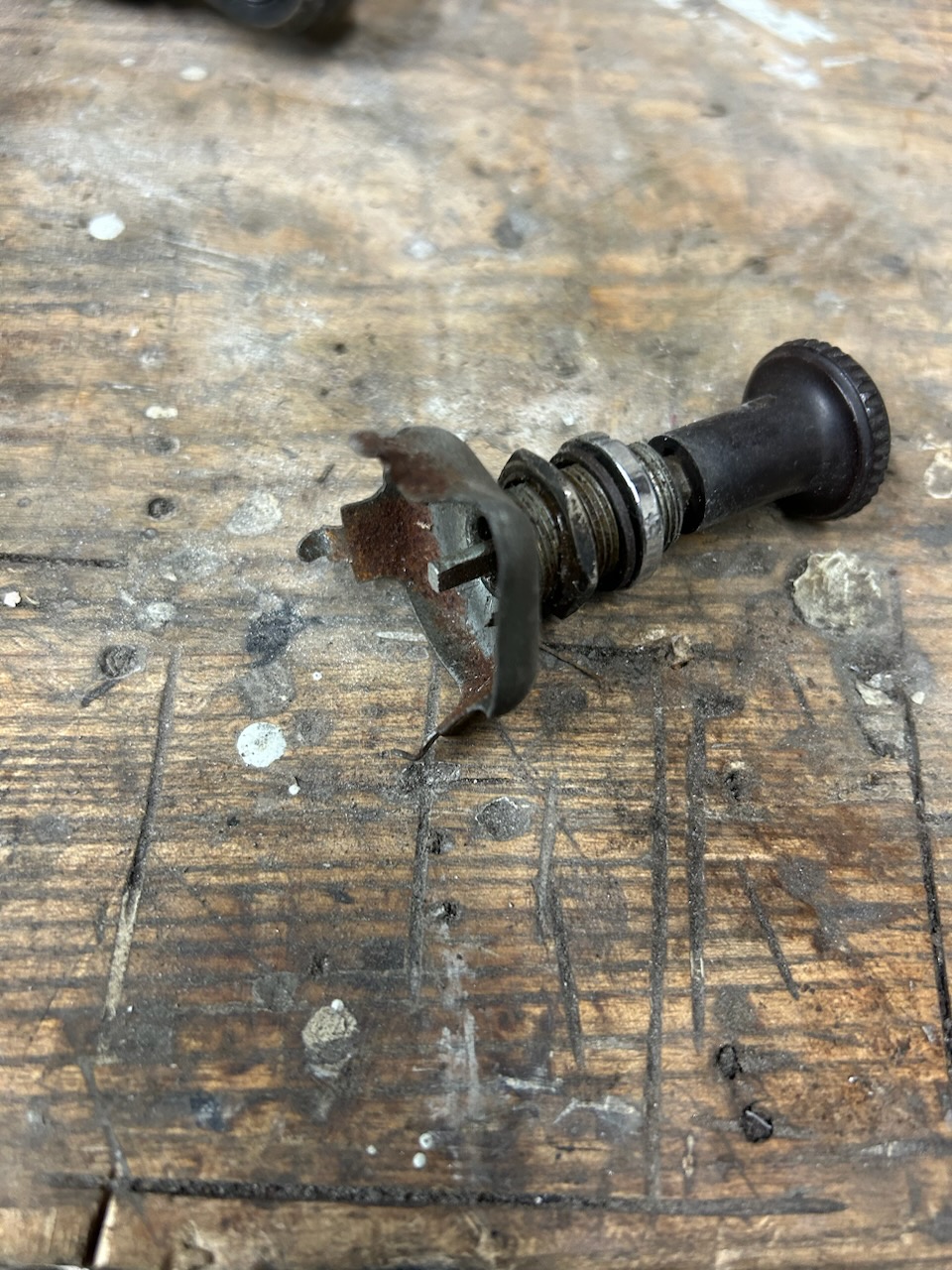

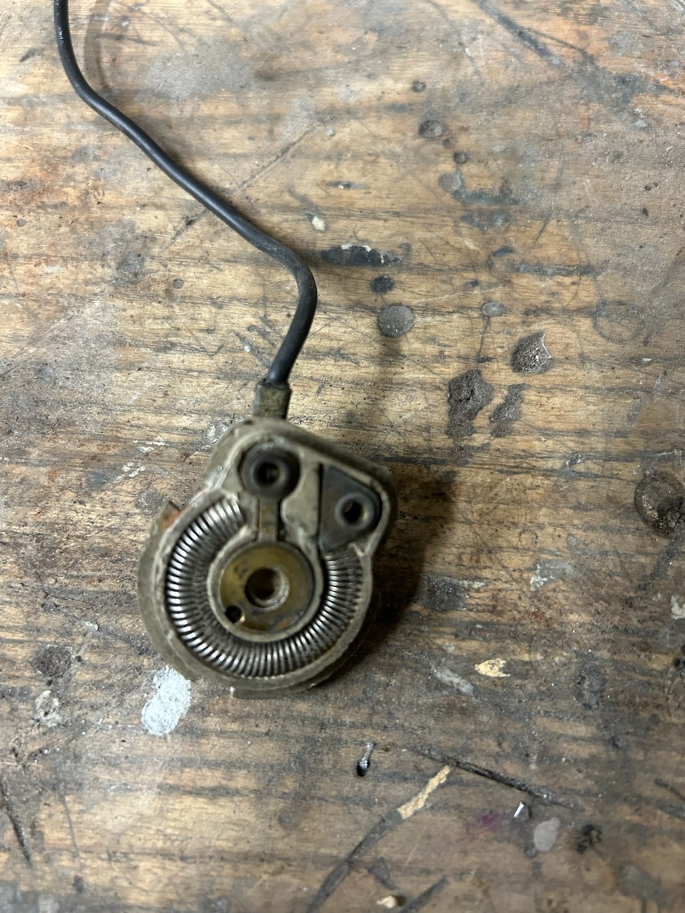

Voici les photos de la pièce ouverte
Messages : 800
Messagepar PhilippeF75 » 23 janv. 2024, 17:15
C'est bien cela, un potentiomètre
Messages : 8803
Messagepar LOU01 » 23 janv. 2024, 17:49
FlorenceLCF a écrit :Voici les photos de la pièce ouverte
Philippe75 a écrit : C'est bien cela, un potentiomètre
C'est exactement la pièce que j'ai mis en images disponible chez Betaset, tu peux y aller Florence, il n'y a pas cinquante mille versions.

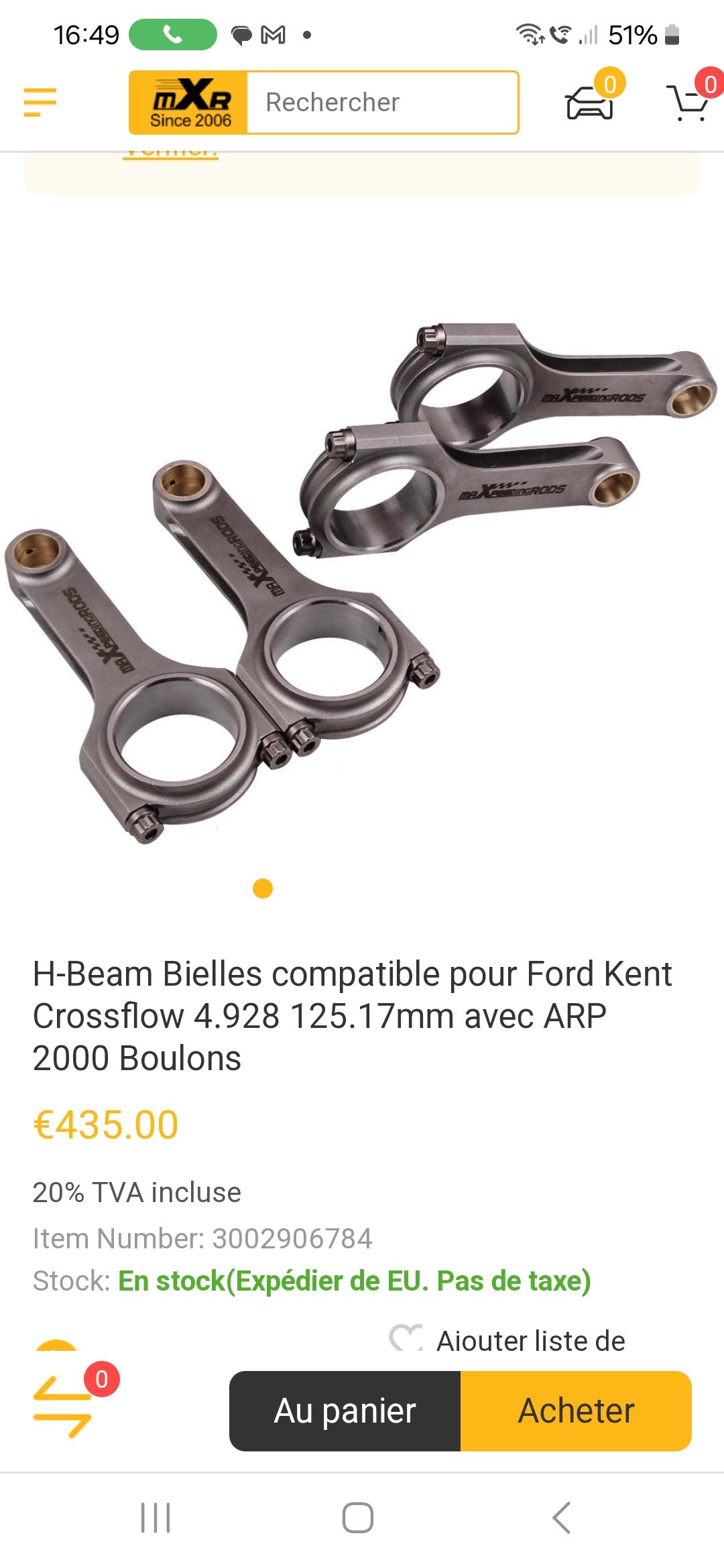

Oui sinon j avais trouvé ça
Messages : 8803
Messagepar LOU01 » 25 janv. 2024, 08:14
FlorenceLCF a écrit :Oui sinon j avais trouvé ça
Attention, pour le Kent, ne pas faire n'importe quoi, quand je lis "adaptable" pour un jeu de bielles, je fuis ! De quoi parlons nous ?
Tu veux acheter des bielles de crossflow pour un prè-crossflow, t'as le bloc et le vilebrequin qui va avec ?
Extrait de la revue technique pour expliquer :
Vous notez ?
Vous voyez ?
Mon choix sur le lien donné par 4HP, plus sérieux, même si connerie écrite...reste à savoir dans quel état c'est réellement !

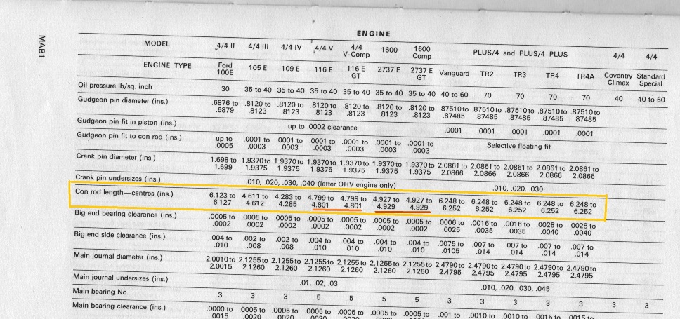

100% d'accord avec LOU01, j'irais même jusqu'à prendre les dimensions de la bielle, diamètre des alésage de pied et tête de bielle, entraxe, épaisseur de la bielle et demander au vendeur de vérifier qu'elles sont identiques au modèle en stock.
Si c'est possible, le plus simple serait d'aller fouiller dans le stock de l'olibrius qui avait commencé les travaux pour essayer de retrouver les bielles manquantes.
LOU01 a écrit : même si connerie écrite...
En fait c'est le traducteur qui écrit n'importe quoi (vive l'I.A.), la version originale est correcte.
Messages : 4924
Messagepar 4HP » 25 janv. 2024, 09:23
Les bielles du Kent 1600 Crosflow ne sont pas compatibles avec le 1500, la longueur est différente, comme l'indique le manuel d'atelier des Morgan de ces années là:
Spec bielles.jpg (214.8 Kio) Vu 7290 fois
