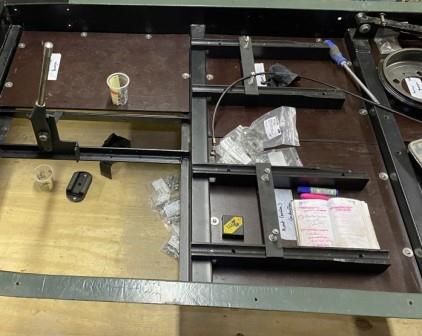

Pour clore le sujet des glissières des sièges sur les "anciennes" la photo postée par mat3883 montre bien l'ensemble du système pour les 2 sièges avant.

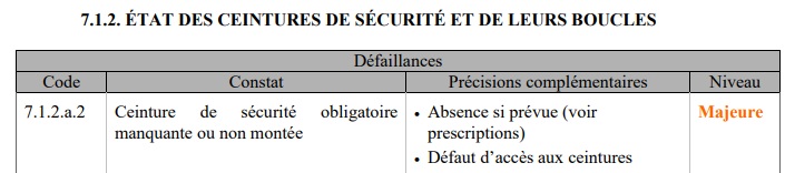

Étrange que sur une voiture de 1972 il n'y ait pas de ceinture puisque c'était obligatoire depuis 1968.
Tu n'as jamais eu de problème au CT?

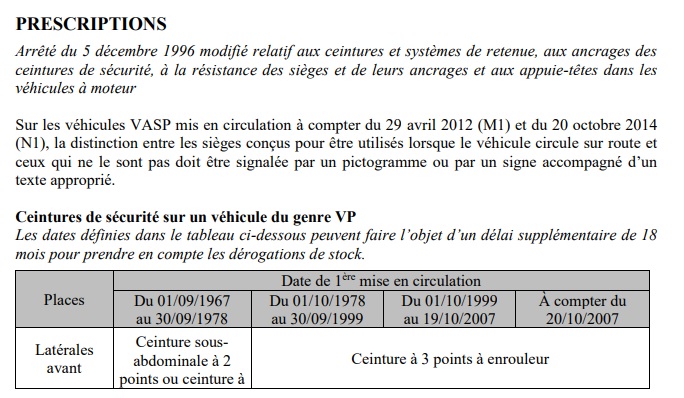

Ceintures obligatoires qu'à partir de 1970, et toutes n'en sont pas équipées et mieux, pas bloquant au contrôle technique, et un Morgan de 1972, c'est à dire immatriculé en 1972, mais peut-être construit avant.
- Messages : 4811
Re: Appuie-tête amovible
LOU01 a écrit :Ceintures obligatoires qu'à partir de 1970
je comprends bien LOU01, cependant la réglementation de l'UTAC dit ceci:
Il semble que les 18 mois soient extensibles..... jusqu'en 1991
