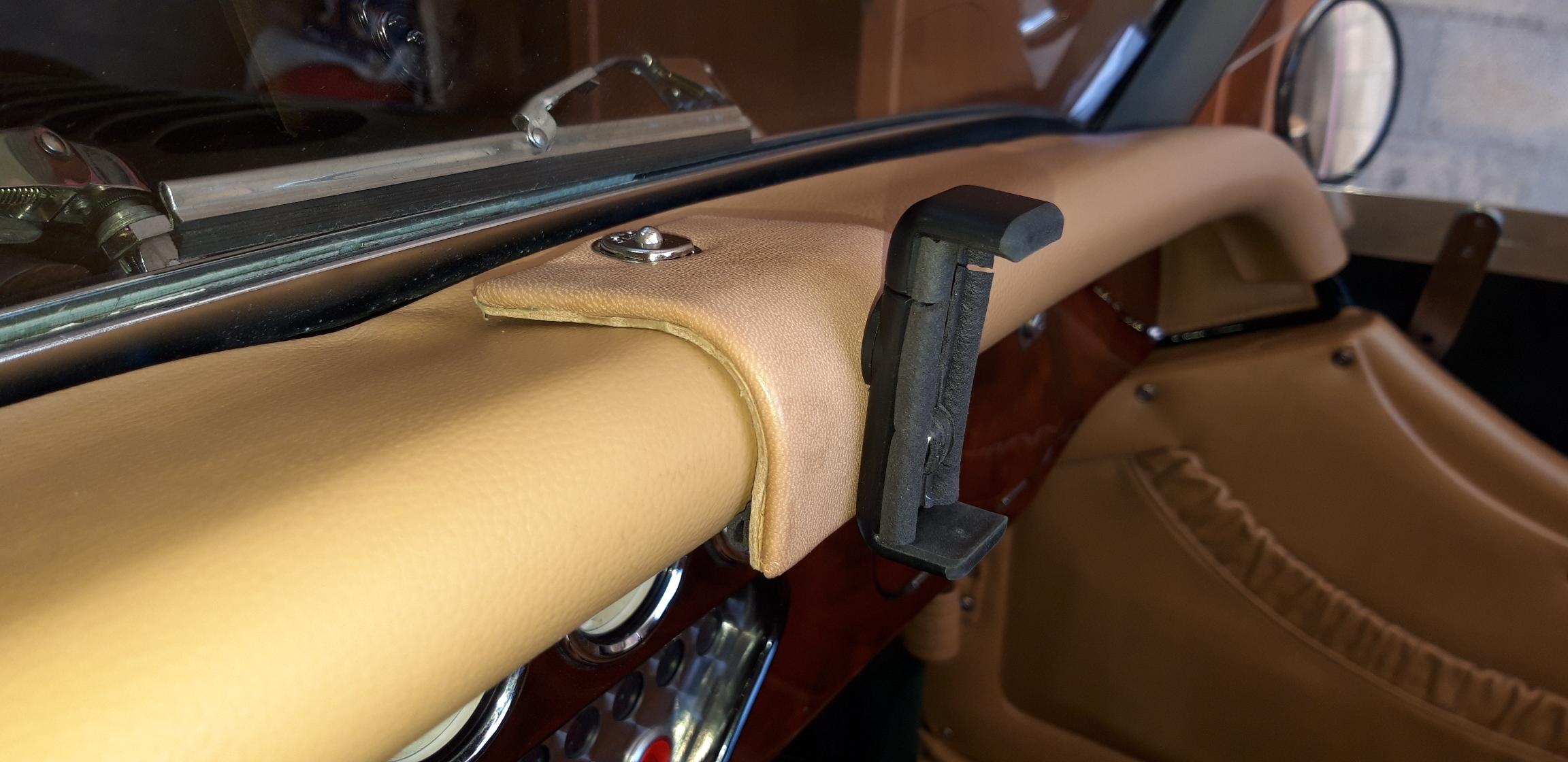

Un bout d'inox en 12/10 ( je crois), un peu de cuir, une attache "je sais plus comment elle s'appelle"....il se met et s'enlève en 10, ça fait le job

ça va super bien, orientation, tenue,.....j'ai fait 5/600 bornes avec , pas de soucis.
c'est suffisamment souple et éjectable pour ne pas blesser.

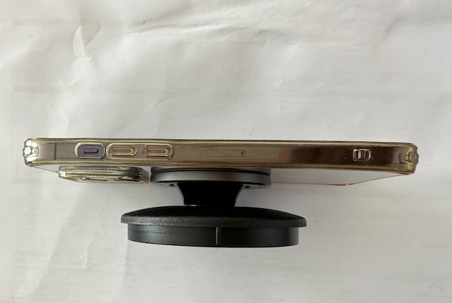

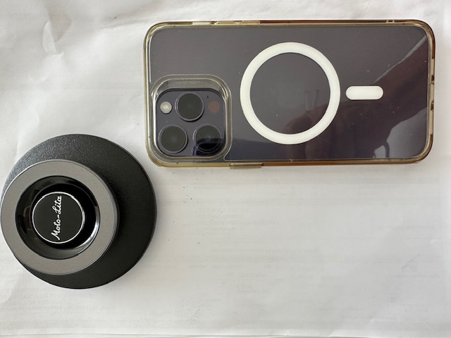

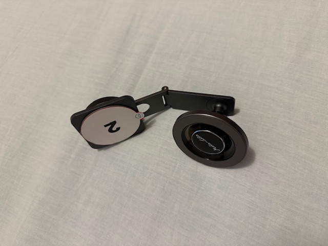

J'ai trouvé sur internet un support de qualité que je comptais fixer à l'arrière du tableau de bord. J'ai un Iphone avec une coque spécifique type Magsafe. Le support est articulé
motolita support telephone.jpg (75.15 Kio) Vu 4685 fois
Mais l'arrière du tableau de bord est très encombré. La seule possibilité c'était sous la boite à gant mais j'ai trouvé que c'était trop loin du volant, trop bas et trop accessible à un potentiel voleur quand on est au volant, à l'arrêt

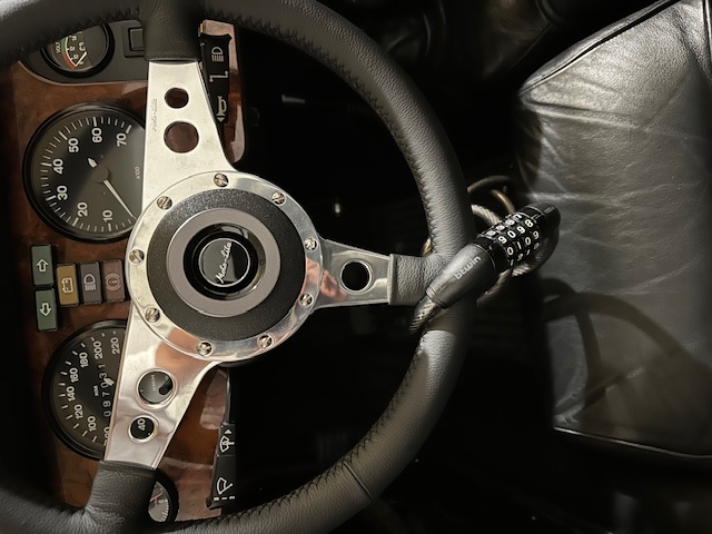

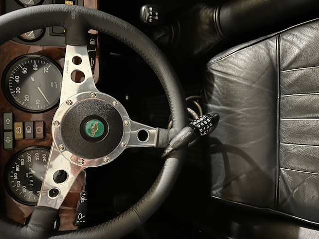

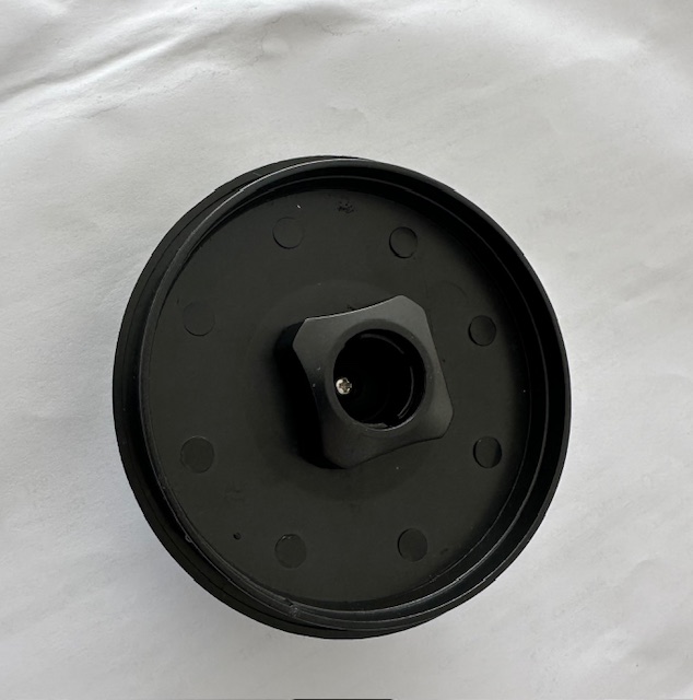

Alors j'ai décidé de récupérer une partie du support, celle en contact avec le téléphone et faire un petit bricolage simple. J'ai commandé un centre de volant MOTO-LITA, sans badge (LIMONA) que j'ai percé en son centre et j'y ai placé la partie aimentée du support (l'aimant est très puissant)
motolita support et téléphone.JPG (55.44 Kio) Vu 4685 fois
motolita nouveau centre de volant modifié.jpg (85.93 Kio) Vu 4685 fois
Je trouve le résultat plutôt sympa. C'est sûr, le téléphone suit la rotation du volant et cela rajoute un peu de dangerosité en cas d'accident (bon, je me fais peu d'illusions sur ma sécurité avec une Morgan 4/4 de 1992). Mais le téléphone sera plutôt là pour suivre WAZE que je regarde surtout en ligne droite ou avant un rond point, donc cela me semble acceptable.

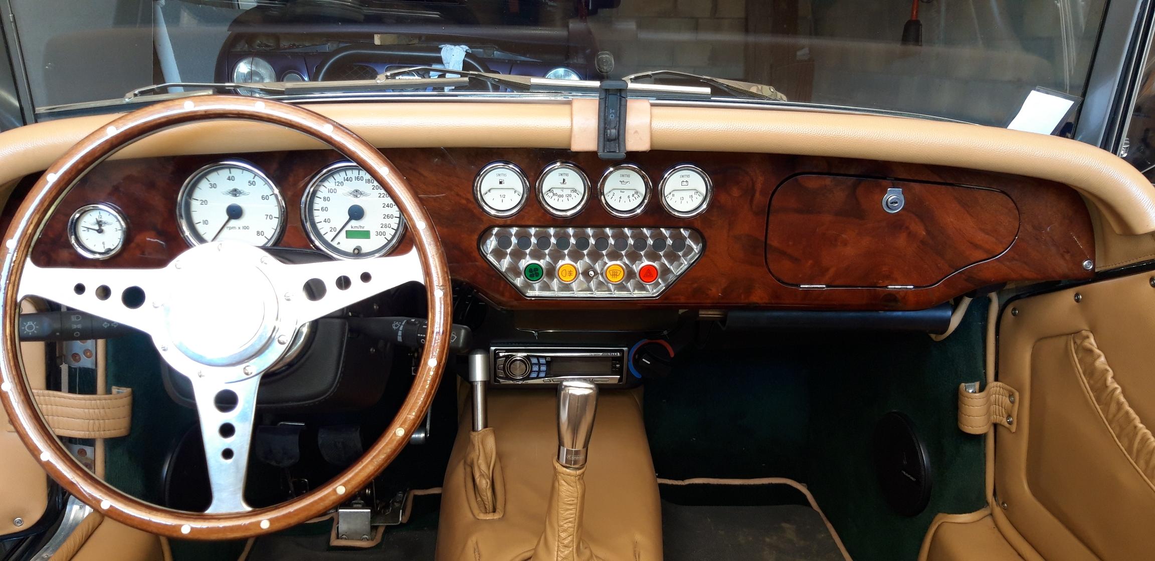

J'ai fait un support clipsé sur le la partie mâle de la fixation centrale du tonneau cover....
Avec un support du commerce à 10euros qui est prevu pour se clipser sur les ouies d'aération des véhicules modernes...
Avantages : lecture des indicateurs du tdb préservée et lecture du gps au niveau du pare-brise. Pas besoin de quitter la route des yeux.
Inconvénient : avec le soleil et des lunettes de soleil on voit peu l'ecran parfois et au dessus de 80km/h le volume au maximum est peu audible....
Mais quand on ralentit a l'approche des intersections, rond-points, village etc... c'est tres efficace.
