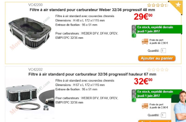

Je crois avoir trouvé le type de carburateur: c'est un Weber 32/36 DGV 5A. Il équipait les Cortina 1600, donc... Sur "Mon Ancienne", on le trouve en neuf:
https://www.monancienne.com/fr-FR/carbu ... C40533.htm
Une fois que l'on connaît cela, il est assez facile de se procurer un filtre a air, même un déporté comme sur la photo de LOU01, mais c'est surement plus compliqué à monter.
Je vais me contenter d'un modèle avec 2 plateaux en inox, comme le KN. Je le commande

RR16 a écrit :....Je vais me contenter d'un modèle avec 2 plateaux en inox, comme le KN. Je le commande
Excuse-moi, j'ai oublié de répondre sur ton carburateur, mais je vois que tu n'as pas eu besoin de moi pour découvrir son type, et parfait sur le site de monancienne, il y a le filtre qu'il faut à ton bolide :
Prendre le modèle le plus bas à mon avis, il n'y a pas beaucoup de place sous le capot.
