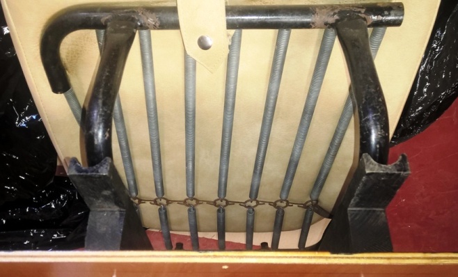

- Messages : 4876
Re: Suspension 4/4
Il y a bien des glissières, mais ce sont 2 tasseaux en bois creusés en 1/2 rond pour que les tubes de l'armature du siège puissent glisser dessus.
Une barre transversale tenue par deux écrous à oreilles vient bloquer les tubes sur les glissières.
Avantage, on peut régler la position au mm
Inconvénient, la course doit être d'une quinzaine de cm max.
Difficile de faire plus archaïque, alors que tous les constructeurs étaient passés aux glissières à crémaillère depuis 30 ans.
Il est toujours possible de changer les tasseaux pour des tasseaux équipés de crémaillères.
Jak cherche des sièges depuis un certain temps, il pourra peut-être détailler les contraintes à prendre en compte.
J'essaie de vous mettre une photo demain.

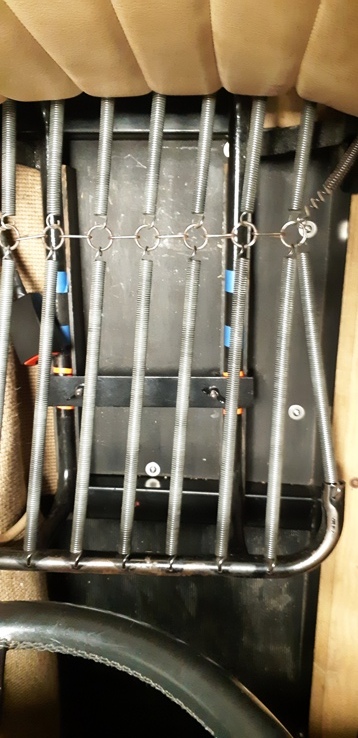

Re: Suspension 4/4
Bonjour 4HP,
Mes sièges sont presque identiques que les tiens, le système de ressort est légèrement différent.
Je mettrais des photos lorsque je vais récupérer la voiture qui est au garage pour réglage et changement des pneus.
