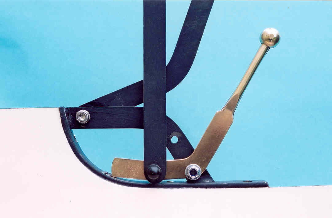

En tout cas j'ai maintenant reçu de John Taylor les dessins et information pour installation. Reste à voir si il y a de la demande...

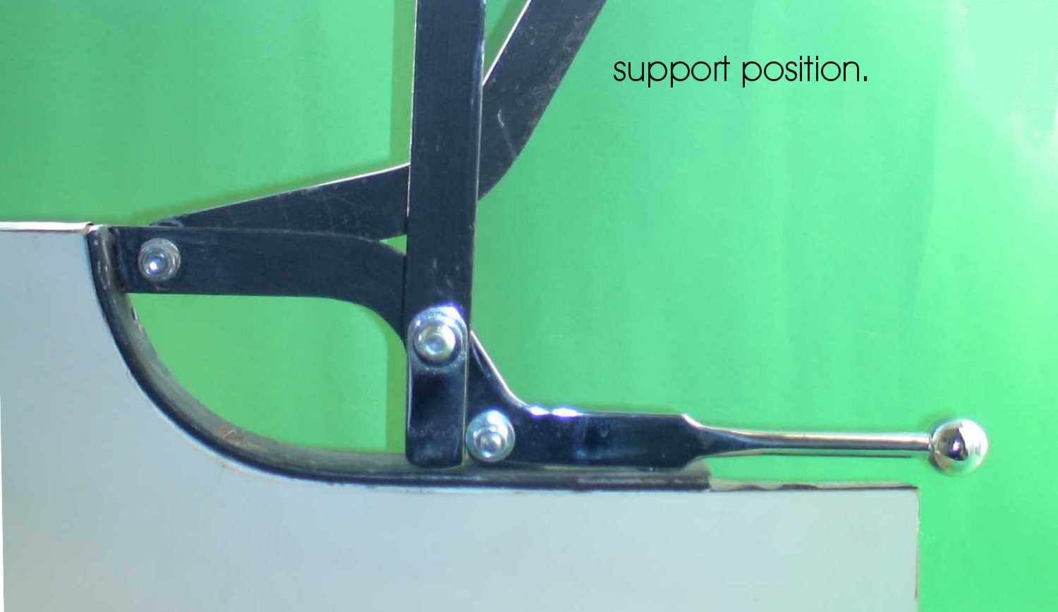

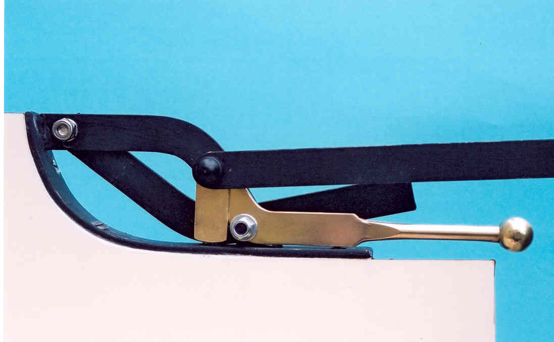

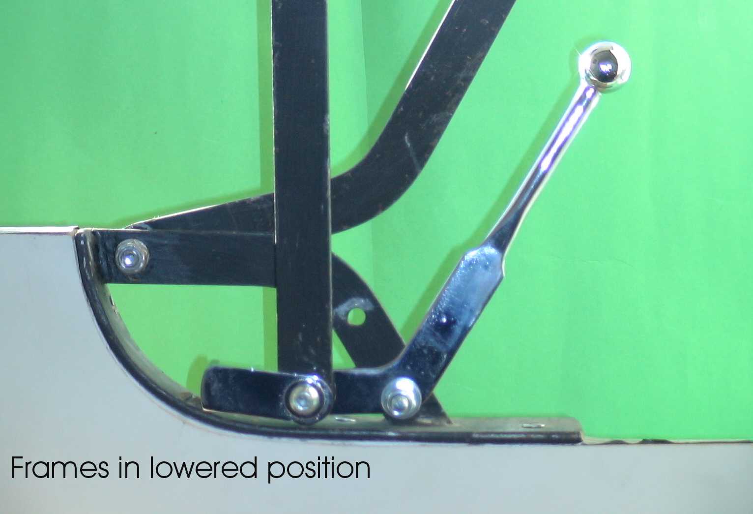

Voici dessins et photos. Deux variantes il me semble. Ceux en acier pas de John Taylor.
Cheers
Philip

Sincères remerciements pour ces infos , dessins , photos ............ à la reflexion , je me dis que si cet hiver j'avais un peu de temps libre (c'est pas gagné!!!), je me verrais bien tenter l'aventure de la construction d'une réplique ;) ;) ;)
Mais je me dis aussi que pour monter la capote un fois tous les 2 ou 3 ans ...... ce n'est peut être pas trés rentable :mrgreen: :mrgreen: :mrgreen:
