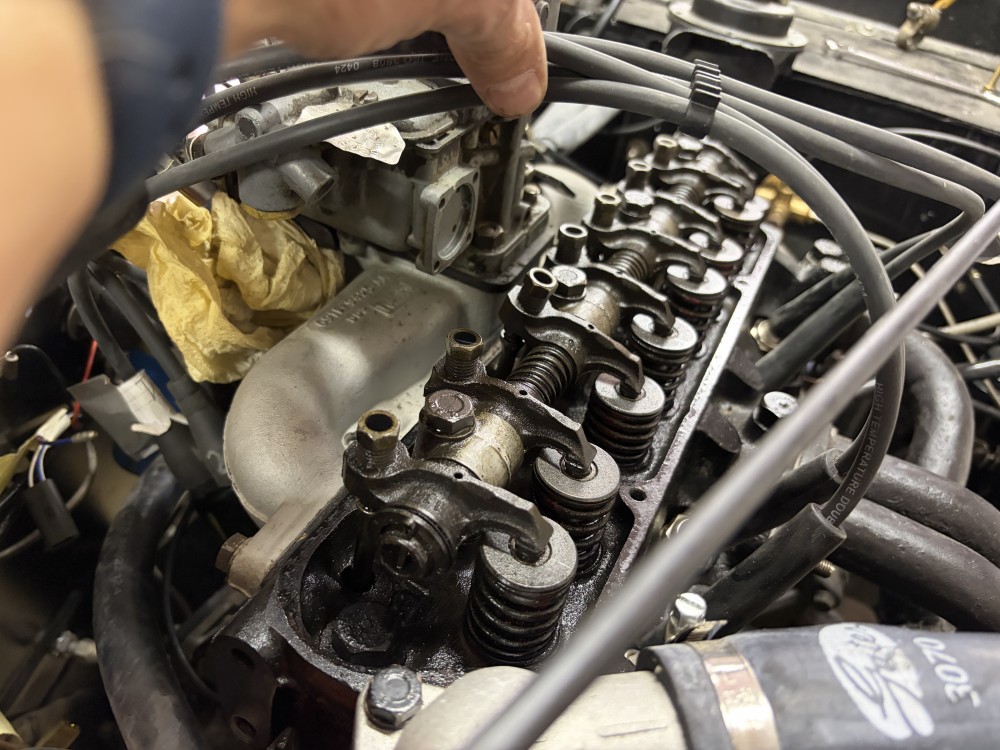

Messages : 3006
Messagepar CorsaRed » 12 sept. 2026, 18:36
mat3883 a écrit :On a un doute sur les 2 premières soupapes pour savoir laquelle correspond
... hein ? correspond à quoi, pour ce qui nous occupe ?
Sur ta photo, la première soupape est celle d'échappement, la deuxième est celle d'admission.
Comment le savoir? Grâce à la science infuse.
Si on en dispose pas, regarder quel collecteur (admission ou échappement) correspond à la soupape considérée.
Je te suggère de tourner le moteur et d'observer le début d'ouverture de la soupape d'échappement sur le cylindre N°4.
A ce moment, si tu le veux absolument, tu mets ton tournevis dans le puits de bougie du cylindre N°1 pour voir arriver le PMH (combustion) en continuant de tourner le moteur. (pendant cette phase, les deux soupapes du cylindre N°1 restent immobiles)
Mais surtout, tu observes ce p..... de repère sur la poulie moteur qui te permet de pointer sur le repère du bloc sur lequel tu règles le doigt d' allumeur sur le cylindre N°1 (et là tu t'aperçois que le coup du tournevis n'est pas indispensable)
Sur ta photo, le cylindre 4 est en ouverture échappement et tu ne devrais pas tarder à voir le repère de la poulie venir se mettre en face du repère du bloc.
Si l'essence arrive, si il y a de l'étincelle, si l'allumeur est bien calé et les fils distribués correctement sur les bons cylindres, ça devrait démarrer.
Sinon, tu trouves quelques barrettes d'allume-feu qui te restent des barbecues de cet été, tu les disposes correctement dans l'habitacle et tu fous le feu.

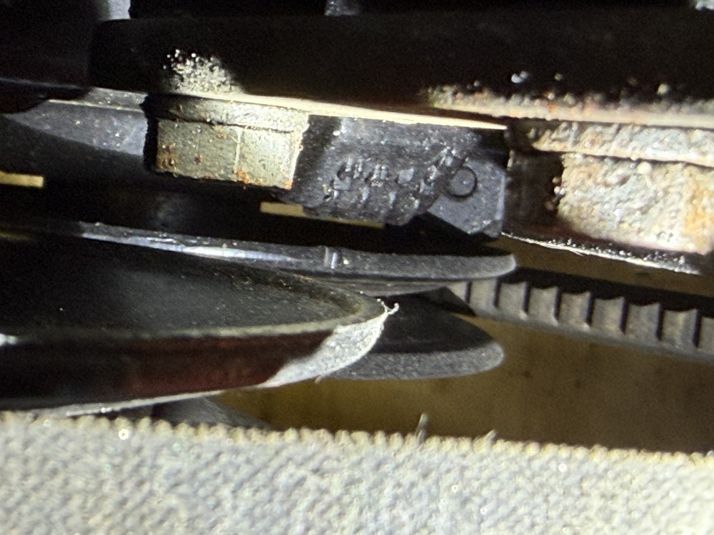

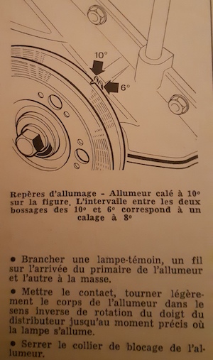

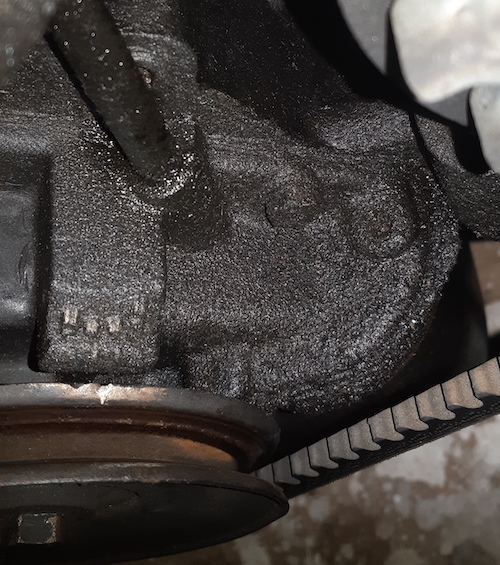

Messagepar 4HP » 12 sept. 2026, 19:35
il y a des graduations sur le carter de distribution et une encoche sur la poulie du vilebrequin, le point d'allumage se fait avec 8° d'avance, si vous avez 15° d'avance ou du retard la voiture ne va pas démarrer.
Messages : 3006
Messagepar CorsaRed » 12 sept. 2026, 20:30
4HP a écrit :... graduations sur le carter de distribution et une encoche sur la poulie du vilebrequin
Il se trouve que, par le plus grand des hasards, 4HP me fait parvenir ces photos des repères et de la poulie ainsi que du manuel technique( 6° et 10° d'AA ).
Est-ce que mat3883 trouve la même chose sur son moteur ?

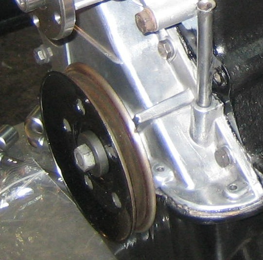

Messages : 8788

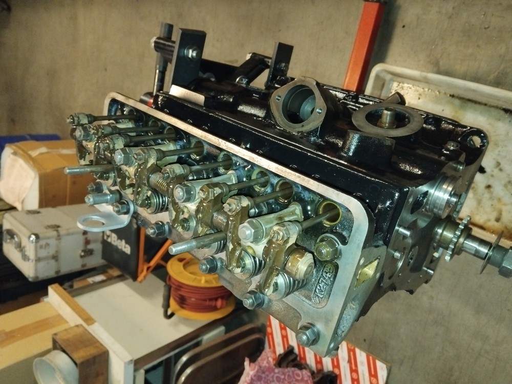

Autre question, vous dites que ce moteur a été révisé, qu'est-ce que qui a été fait ?
Parce que quand je vois l"état de grasse qui régne, je m'interroge, la première leçon pour un mécanicien, c'est la propreté, comment déceler une fente ou autre "babiole" qui peut vous pendre au nez, surtout sur un moteur qui me semble n'a pas tourné depuis un bon moment :
Exemple : votre image de votre moteur :
Et ce à quoi cela doit ressembler après une intervention :
Certes, ce n'est pas le Ford Kent (impossible de retrouver la photo), c'est un Triumph mais c'est pareil.
D'où mes questions, ce moteur tournait-il avant votre restauration ? Les compressions ont-elles étaient prises lors de la révision ?
Parce que ce je vois d'après vos images, c'est un moteur qui devrait être refait....
