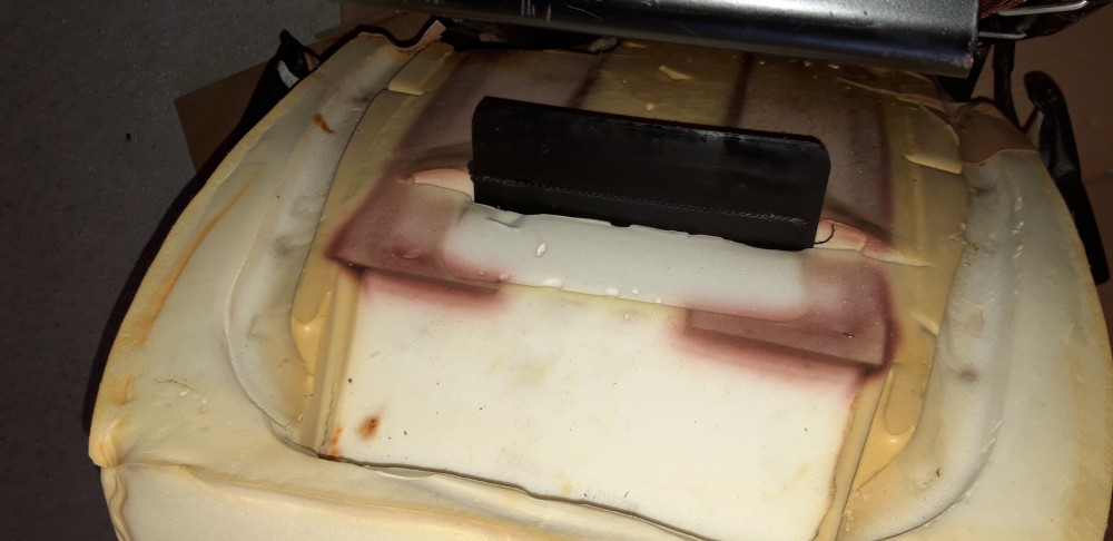

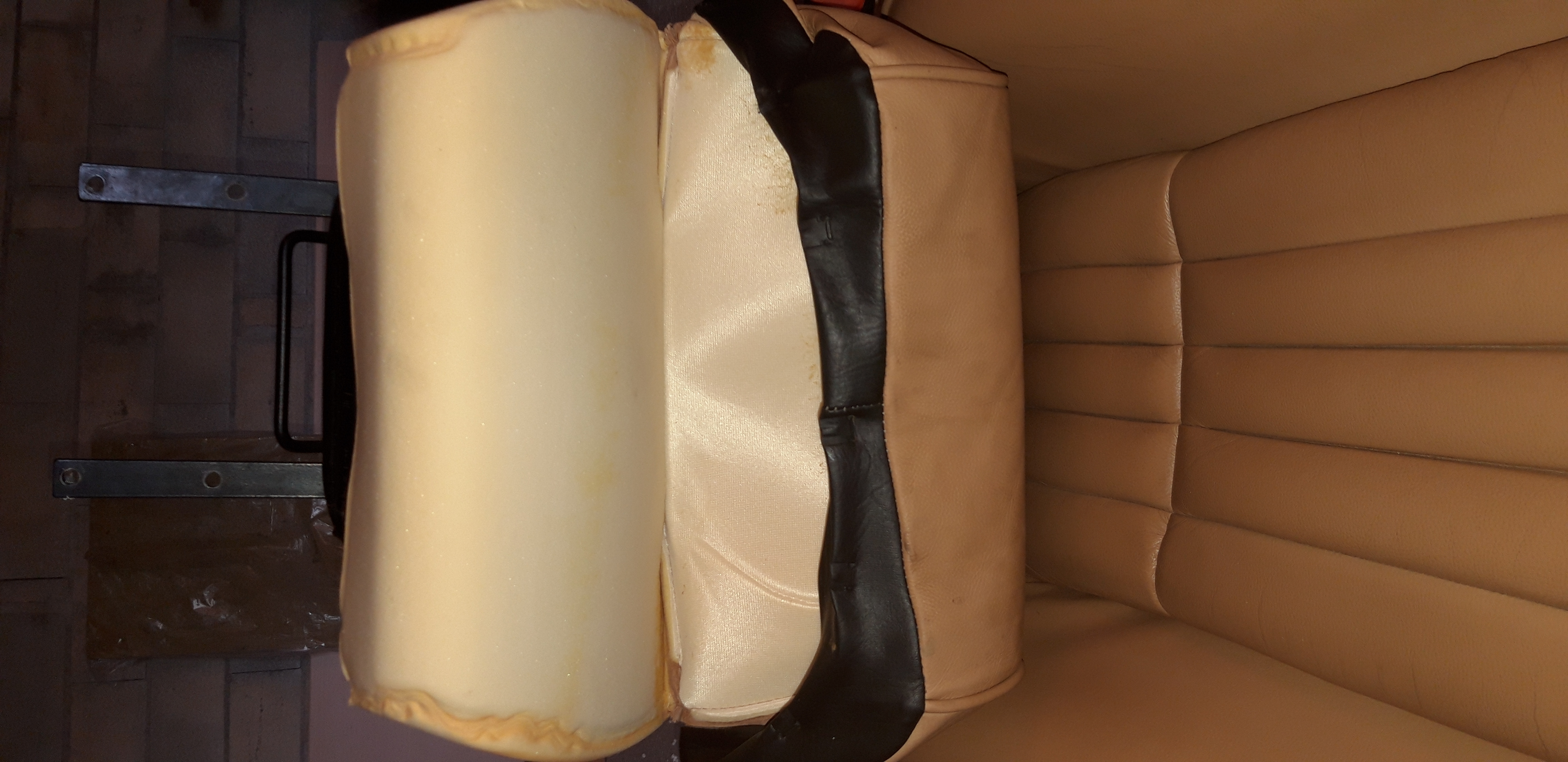

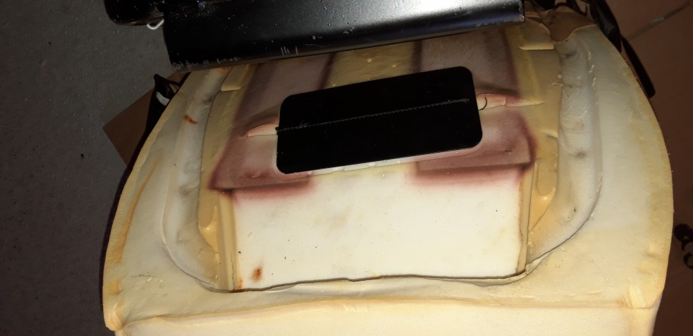

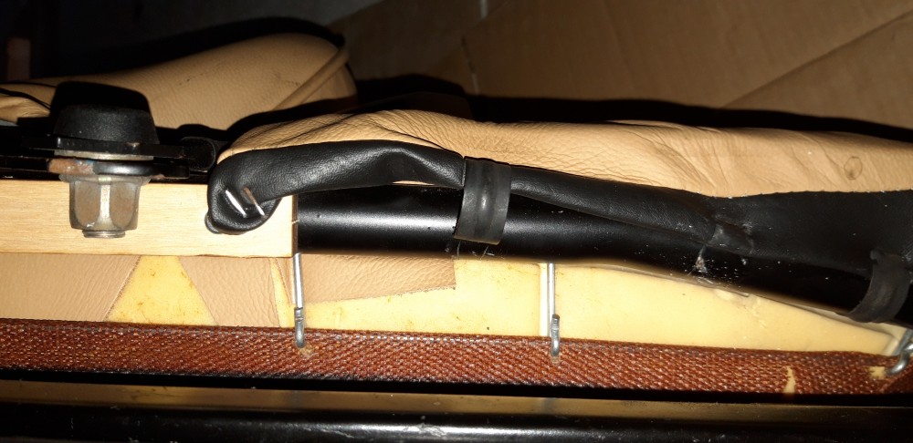

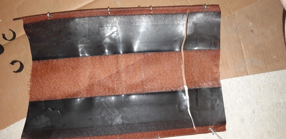

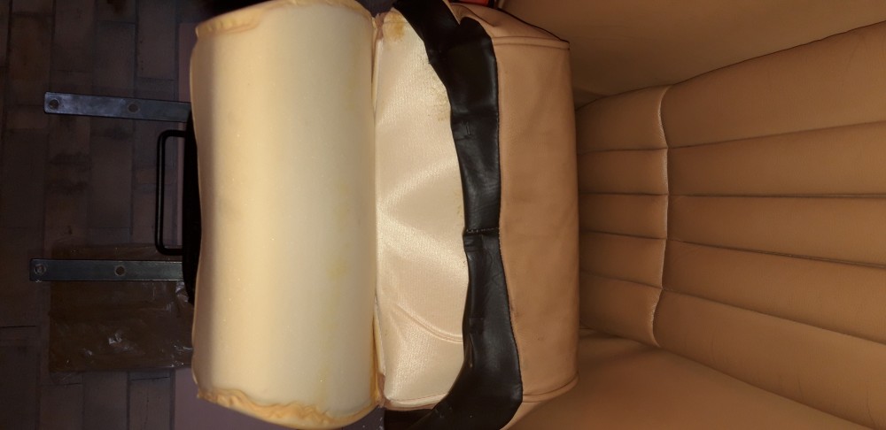

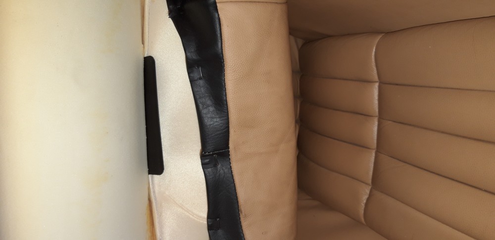

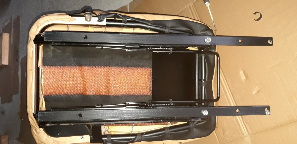

6 boulons par sièges, il faut donc passer dessous. Une fois le sièges déposé il y a dessous des agrafes métalliques qui maintiennent les côtés de la coiffe de l'assise sur l'armature, ainsi que 4 agraffes que l’on doit remplacer au remontage.... Pas très difficile de démonter ça mais il faut etre précautionneux pour ne rien accrocher en sortant le siege. Puis il faut poser le siège a l'envers sur une table avec une couverture pour protéger le cuir et travailler sereinement....
Dans mon cas le démontage était dû à l'effondrement de l'assise provoqué par la déchirure du plateau élastique que l'on voit sur la 1ere photo..... d'ailleurs l’ordre de mes photos est inversé si on suit les etpas de démontage....
