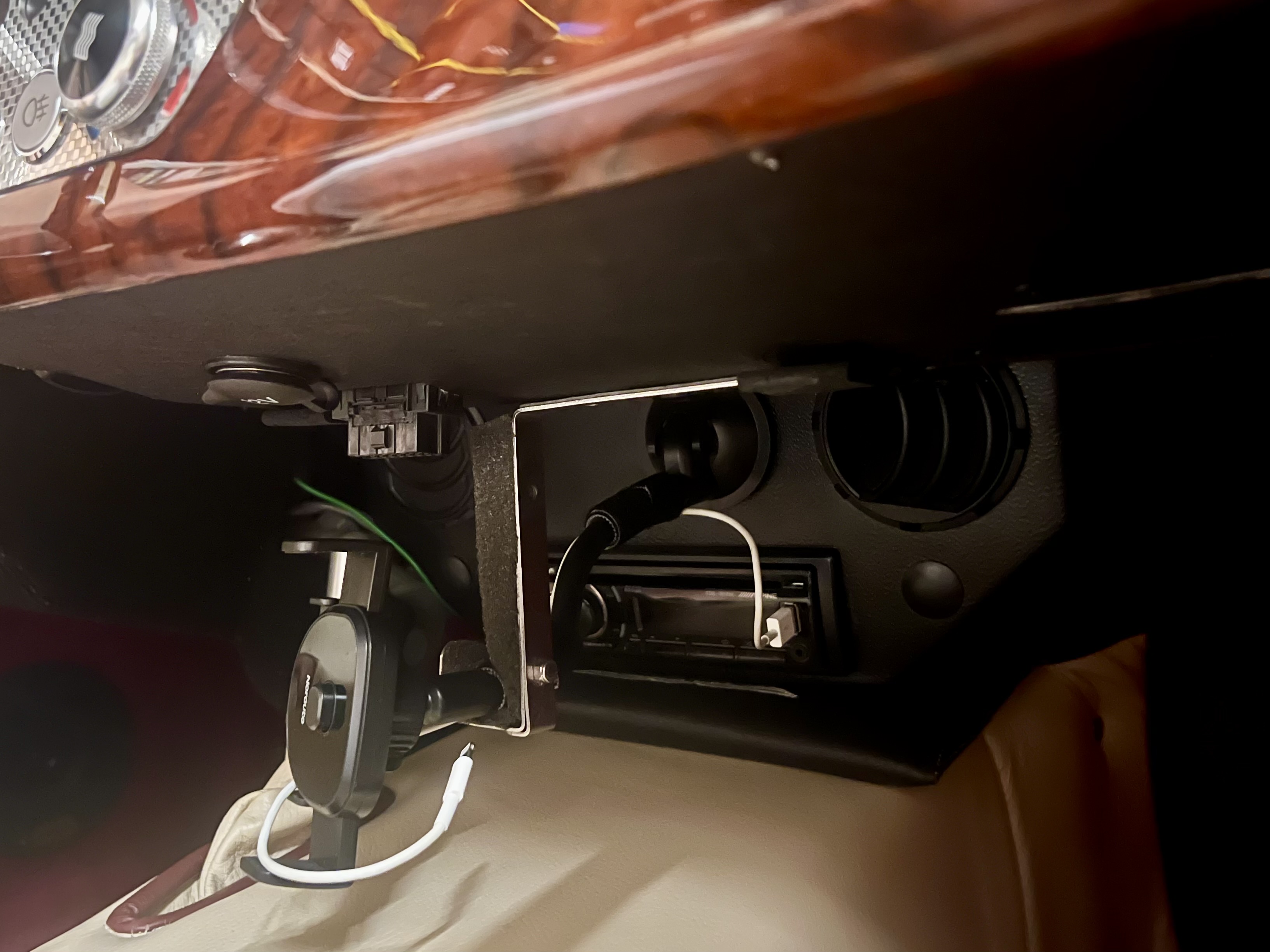

Petit rappel sur mon montage de support téléphone:
Il s'agit d'un support ventouse avec un flexible de 20 cm de long. La ventouse est fixée sur la boite de chauffage et l'extrémité du flexible arrive juste au niveau du tableau de bord à 5 cm au dessus de la boite de vitesse. Comme le déport du flexible est important et que l'I phone max est lourd j'ai fabriqué un petit U en inox qui vient supporter le flexible à son extrémité.Pour éviter les vibrations je compte rajouter un renfort triangulaire.
Je peux l'orienter facilement vers moi et le haut, ce qui le rend très visible du conducteur. Certes je ne l'ai pas sous les yeux (Je ne peux donc lire mes sms comme le chauffeur de MK3 ... :lol: ) mais comme pour la fonction GPS, à laquelle il est exclusivement destiné, il ne s''agit que d'y jeter seulement un coup d'oeil de temps à autre, d'autant qu'il y a aussi les commentaires vocaux en cas de changement de direction, cela me suffit amplement mais il est vrai que l'avoir dans le champ de vision est mieux.
Le problème pour moi le compteur de vitesse est situé à droite du volant au milieu du tableau de bord et, réaliser un montage comme celui de Rêveur m'occulte la vision des instruments de bord.
Support tél-GPS copie.jpg (50.57 Kio) Vu 777 fois
C'est un montage très discret que je n'ai pas besoin de démonter et qui ne dénature pas l'intérieur de la Morgan, et qui efficace. Vous noterez que j'ai intégré un petit cable d'alimentation qui est connecté sur la prise USB de l'autoradio et je n'ai plus qu'à le brancher sur l'I Phone quand il est en place.
Depuis la photo j'ai amélioré encore un peu l'esthétique en le remplaçant par un câble noir moins visible.
