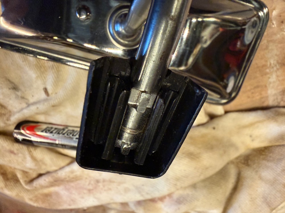

B - Second problème: le petit rétroviseur intérieur
Il est fixé sur le pare-brise et tombe sans cesse.
Jusqu'à présent il avait tendance à se désolidariser de son support quand on l'accrochait par mégarde mais désormais à la moindre secousse il chute. La partie en plastique, qui s'emboite sur le support métallique collé sur le pare-brise, déjà assoupli avec le temps sans doute, l'est d'autant plus sous l'effet de la chaleur.
L'un de vous a t'il déjà rencontré ce problème et, comment l'avez-vous solutionné ?

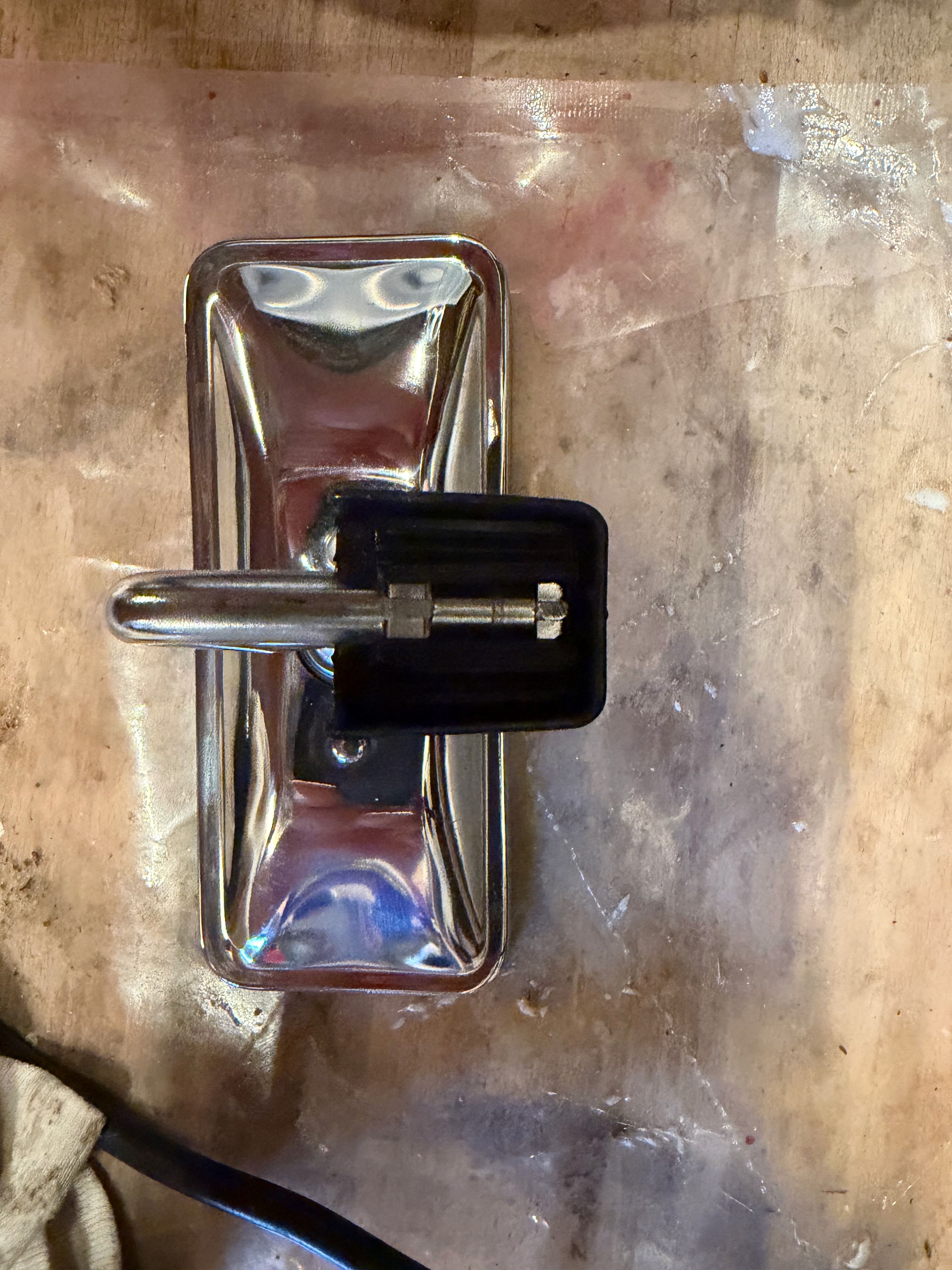

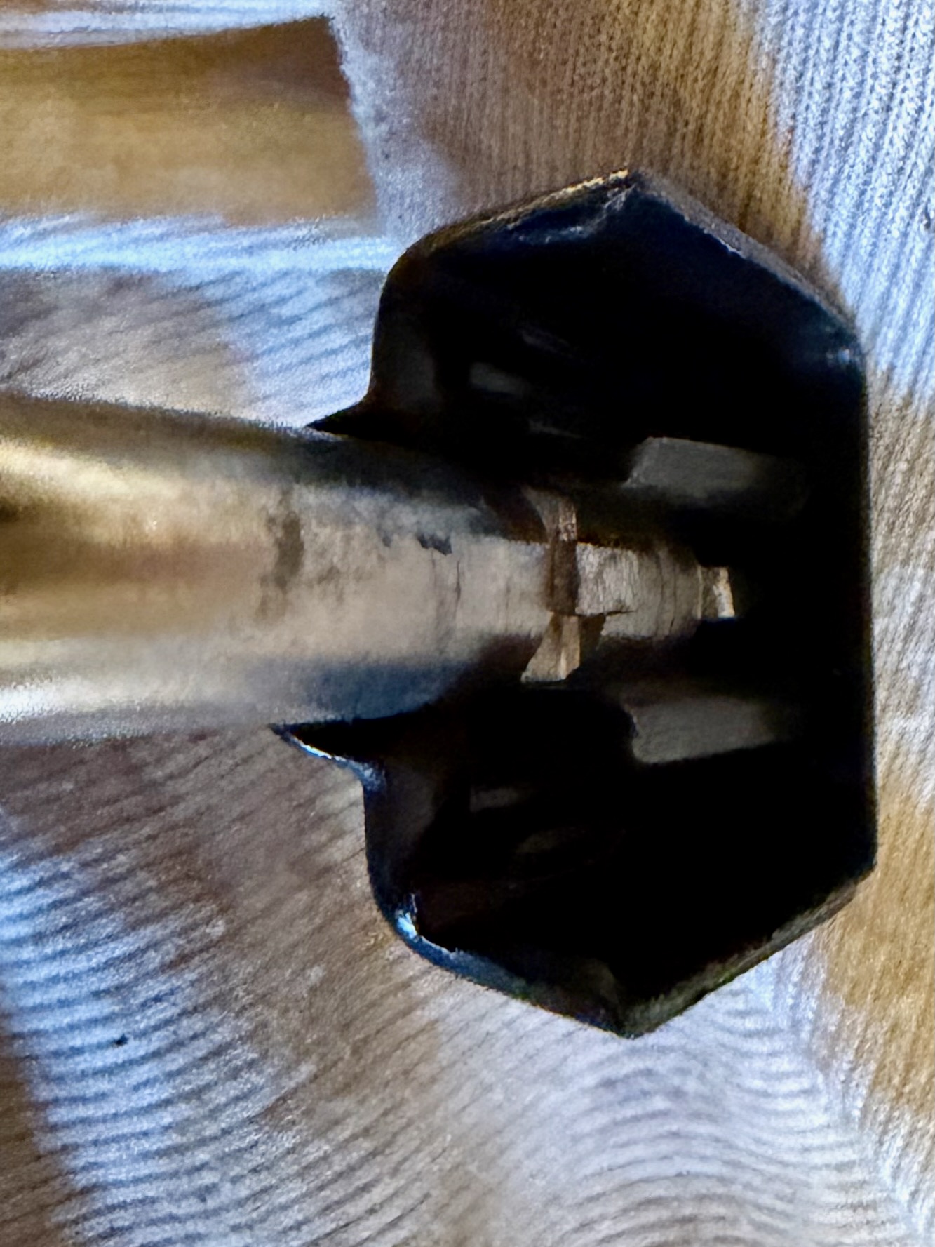

Problème du rétroviseur intérieur
Le problème ne vient pas de la pièce métallique qui est bien collée sur le pare-brise chauffant mais de la pièce femelle en plastique sur laquelle est fixée la tige du rétroviseur. Cette pièce s'est sans doute distendue, et a du jeu dans les petites rainures intérieures qui n'accrochent plus bien dans la pièce métallique mâle.
Normalement les deux pièces devraient se positionner par glissement vertical du haut vers le bas, mais aujourd'hui elle se détache de face, c'est vous dire combien la pièce plastique s'est distendue...
Le rétroviseur est en parfait état, discret et très efficace et je ne voudrais pas le changer. D'aileurs je n'arrive pas à retrouver ce modèle sur les différents sites. Les nouveaux ont semble t'il une fixation ronde beaucoup plus visible.
L'idéal serait de la changer mais je pense que c'est impossible à trouver isolément, sauf peut-être à en fabriquer une avec une imprimante trois D, mais je ne dispose pas d'un tel outil.
J'ai imaginé de percer la pièce métallique latéralement pour pouvoir y visser au travers du plastique une petit vis mais il faudrait que je décolle cette pièce du pare-brise. Il faut effectivement que je puisse la percer proprement et facilement sur une perceuse à colonne.
La mienne semble bien fixée Rêveur ( :lol: ) et je ne voudrais pas risquer d'abimer le pare-brise chauffant, comment procéder pour décoller proprement et facilement cette pièce de support en métal ? existe il un solvant efficace pour cette colle ?
La seconde difficulté semble résider dans la nature du métal . Je me demande si c'est de l'alu ou du zamac (plus compliqué à percer) ou un autre alliage.
Une seconde solution serait peut être de coller ces deux pièces mais alors plus de démontage possible du rétroviseur, tout au moins facilement. Il est vrai qu'on ne démonte pas un rétro intérieur tous les jours ?
Qu'en pensez-vous ?

Messages : 4883
Re: Morgan Plus 4-2 bicolore
Messagepar Rêveur » 16 juin 2026, 19:32
A ta place je mettrai un peu de colle dans les rainures (un peu seulement...). Au pire tu ne peux plus le démonter et tu change le rétro le jour ou tu dois changer le pare-brise :mrgreen: (on est plus à ça prés!). Si tu est joueur il y a aussi la solution de chauffer la partie plastique qui est solidaire du rétro pour travailler les glissières de façon à ce qu'elles forcent un peu plus quand on les rentre dans la partie fixe collée au pare-brise.... :o

Messagepar StAulaire » 16 juin 2026, 22:49
Rêveur a écrit :A ta place je mettrai un peu de colle dans les rainures (un peu seulement...). Au pire tu ne peux plus le démonter et tu change le rétro le jour ou tu dois changer le pare-brise :mrgreen: (on est plus à ça prés!). Si tu est joueur il y a aussi la solution de chauffer la partie plastique qui est solidaire du rétro pour travailler les glissières de façon à ce qu'elles forcent un peu plus quand on les rentre dans la partie fixe collée au pare-brise.... :o
Ce n'est pas une mauvaise idée de travailler à chaud la partie plastique.
Sinon pour la colle tu utiliserais quel type ?
Connais tu un produit qui serait capable de décoller la partie métal qui est fixée sur le pare-brise ?

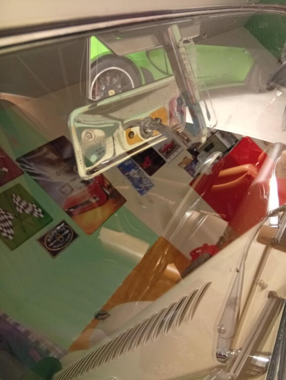

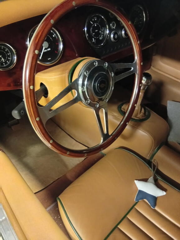

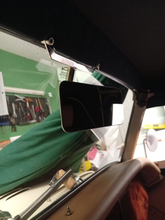

Le rétroviseur Morgan livré avec l'auto en 2008 était de très mauvais goût. J'ai apporté cette modification en fabriquant un support en inox et en changeant le rétroviseur. Ce support est maintenu par 2 vis du montant de pare-brise.
Le volant hideux a été changé aussi par un volant perso.

lelibon a écrit :Le rétroviseur Morgan livré avec l'auto en 2008 était de très mauvais goût. J'ai apporté cette modification en fabriquant un support en inox et en changeant le rétroviseur. Ce support est maintenu par 2 vis du montant de pare-brise.
C'est une idée interessante pour fixer le rétro et cela dégage le pare-brise.Pourrais-tu me faire parvenir quelques photos plus détaillées encore ?
Belle réalisation en tout cas. Merci pour cette idée.
