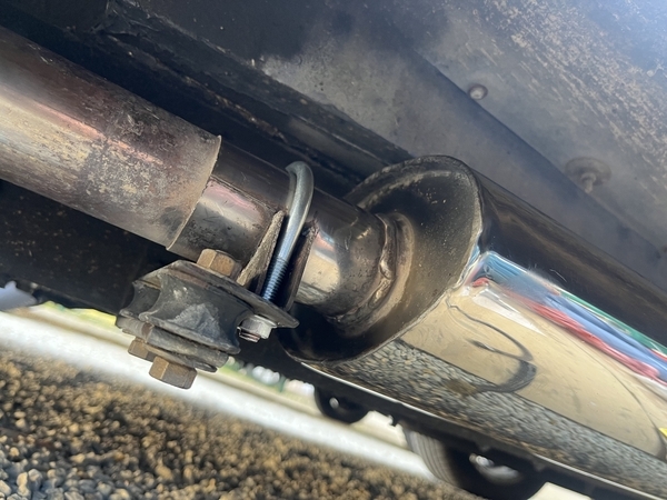

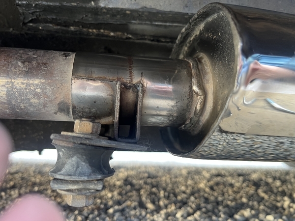

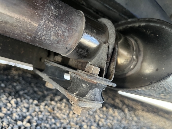

suite au dernier post j'ai poursuivi mes investigations pour trouver le bruit métallique affreux émis par l'échappement entre 2500 et 3000 tr/min, surtout au levé de pied, et ce depuis l'achat en 2023 ...
Ayant un doute sur les fixations, j'ai décidé de resserrer les colliers ce qui m'a permis de confirmer qu'à défaut de supprimer la vibration, ça avait un effet notable sur son amplitude.

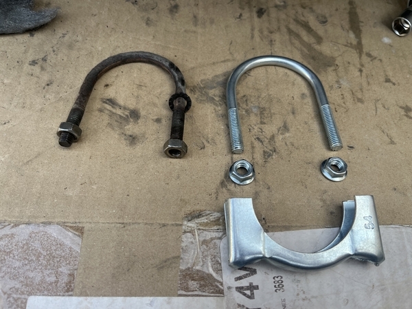

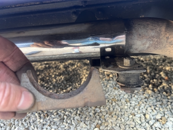

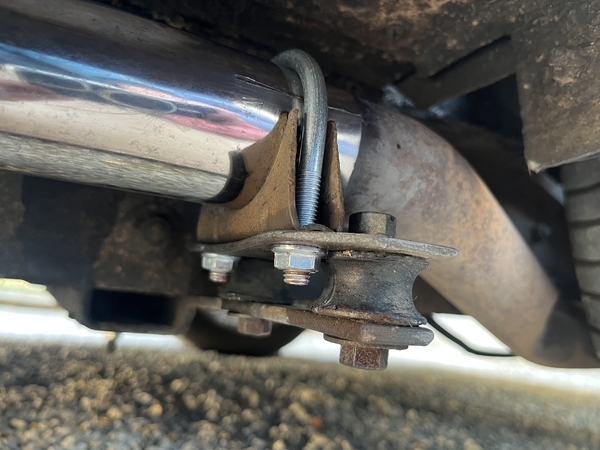

Sauf qu'après 3 jours environ j'étais de retour au point de départ et la vibration se réinstallait ... J'ai donc pris la décision de remplacer les colliers de fixations à chaque bout de l'intermédiaire.
Sur la partie avant je n'ai pas pu sortir la cale inférieure, l'échappement était trop en contrainte dessus, il m'aurait fallu un cric pour le soulager.
La partie arrière n'a opposée aucune résistance donc j'en ai profité pour la sortir complètement et lui passer un petit coup de brosse métallique, de plus l'ensemble des zones de l'échappement dégagées ont reçu un petit coup de propre.
Je n'ai pas pu remplacer les parties inférieures car la forme des neuves n'était pas plate sur la partie inférieure.
Donc après le petit nettoyage, remontage aux petits oignons avec un peu de graisse cuivrée sur les nouvelles fixations.
Magie : plus aucune vibration avec ces nouveaux colliers montés proprement. Vu la facilité de l'opération (et son coût de 2,6€ la paire de colliers neufs), je reviendrais surement à la charge un de ces jours avec un cric de manière à sortir les 2 parties inférieures des fixations afin de les brosser intégralement, les traiter au Frameto puis les repeindre à la peinture haute température noire.
