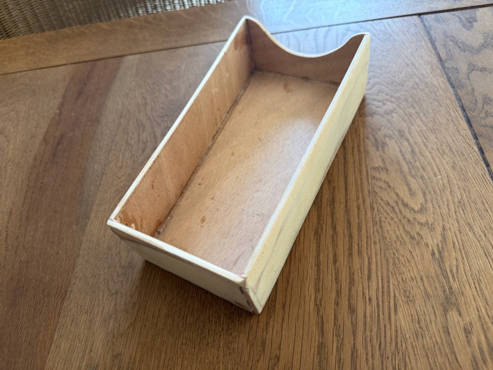

J'ai opté pour une réalisation en bois en contreplaqué de 5mm, en suivant l'espace existant. Mon vide poche fait 21 cm de longueur intérieure sur 10,5 cm de largeur intérieur en partie frontal et 8,5 cm de largeur intérieur au fond (vers l'avant). J'ai prévu une hauteur intérieure de 5,5 cm.

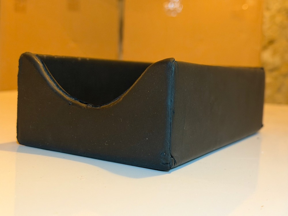

J'ai ensuite recouvert d'une feuille de mousse néoprene de 1,5 mm d'épaisseur le boitier intérieurement et extérieurement.

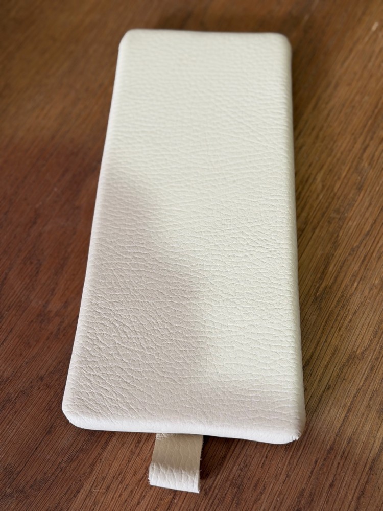

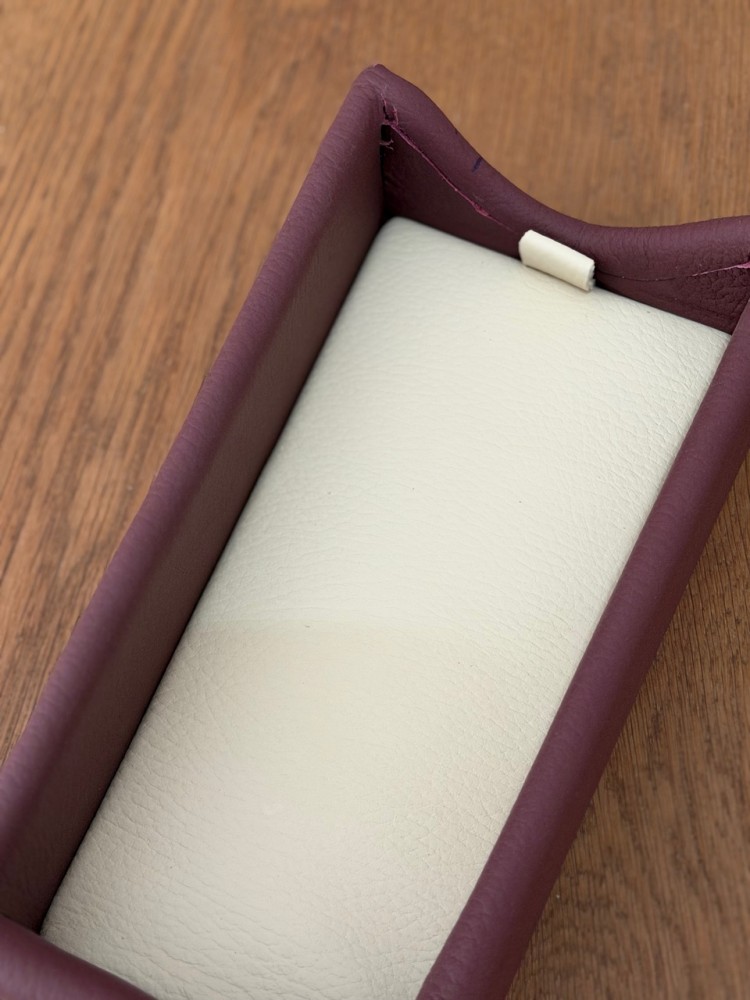

Puis j'ai recouvert la mousse de cuir bordeaux (celui de ma voiture) et j'ai réalisé un fond amovible en cuire Royal Ivory (celui utilisé pour mes sièges). J'ai opté pour un cuir clair pour le fond pour que les objets qui y seront déposés soient plus visibles. Et cela respecte l'aspect bicolore de ma belle ;) .
