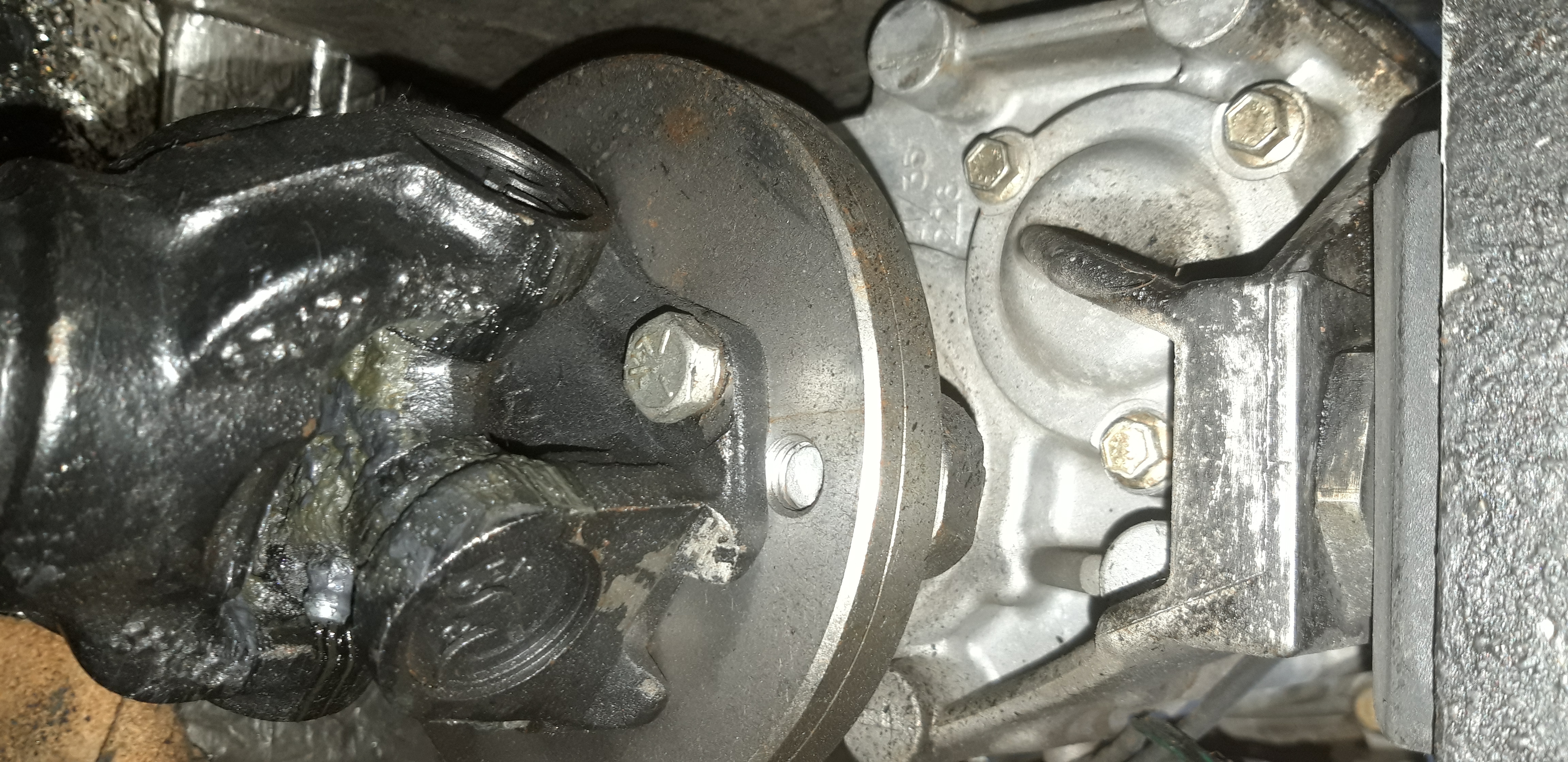

manicma a écrit :BJ
Je viens d'acheter une 4/4 année 2013 j'ai fait un graissage mais je n'ai trouvé que 4 points deux a coté roue droite av et deux coté roue gauche avant
Y aurait il d'autre buses a graissage
Je vous remercie de vos conseils éclairés
Cdlt
En principe un graisseur en haut et en bas de chaque suspension à l'avant (un en haut du kingpin et un sur la coulisse porte fusée), il faut injecter la graisse jusqu'à ce que le trop-plein commence à sortir. Essuyer l'excedent et bien verifier qu'on a pas fait de trace de graisse sur le disque.... :mrgreen: . Sinon il y a aussi des graisseurs sur les croisillons de l'arbre de transmission un en sortie de boite et un à l'autre extrémité de l'arbre de transmission àlajonctionavec le pont. J'utilise de la graisse Belleville Adercel... operation à renouveler tous les 2000km...
Ci-dessous le croisillon de l'arbre côté sortie de boite avec son graisseur.... pas toujours facile de se brancher dessus.... et de se déconnecter avec les mains pleines de graisse !

Rêveur a écrit :..... operation à renouveler tous les 2000km
A quand même :shock: pour mon tourer de 1970, le workshop manuel précise 3000 miles soit quasiment 5000 km.
En pratique je le fait une fois par an.

Pour le graissage de l'arbre de transmission, je remets ici les photos de début de sujet (qu'il est toujours intéressant de relire):
En fait je le fais chaque fois que j'ai l'occasion de descendre dans la fosse.... :D
Cela etant après 2000km j'ai constaté que je mettais 10 pressions de pompe à graisse... donc je n'hesite pas à rapprocher les graissage.....

Et profitez en pour contrôler le flector de sortie de boite !
