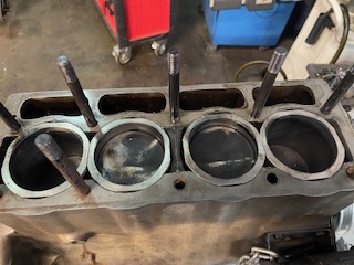

LPQSD a écrit :...Bref, il va falloir tout démonter pour remettre à la bonne hauteur les chemises avec les joints cales qui vont bien....
Il n'en existe pas pour ce moteur, c'est bien le problème, ce n'est pas un Renault.
Bonjour Loue1, comment peut on faire alors surtout si une chemise est en négatif …
Diaporama de la restauration
https://youtu.be/CiE7tlAUqww
Messages : 8711
Re: Joint de culasse et mayonnaise
Messagepar LOU01 » 14 févr. 2025, 18:50
Cela veut surtout dire qu'il y a un problème, mais pas de panique, il y a toujours une solution.
Pourquoi on trouve une chemise plus basse ? commencez par prendre la mesure de toutes les chemises depuis leur point d'appui en bas jusqu'à leur leur surface avec le joint de culasse, c'est une première indication, ensuite mesurer la profondeur du bloc depuis le plan de joint jusqu'à l'appui de la chemise au fond du bloc.
Après on tire des conclusions selon ce qu'on trouve.

LPQSD a écrit :
LOU01 a écrit :Il n'en existe pas pour ce moteur, c'est bien le problème, ce n'est pas un Renault.
Ceka veut surtout dire qu'il y a un problème, mais pas de panique, il y a toujours une solution.
Pourquoi on trouve chemise plus basse ? commencez par prendre la mesure de toutes les chemises depuis leur point d'appui en bas jusqu'à leur leur surface avec le joint de culasse, c'est une première indication, ensuite mesurer la profondeur du bloc depuis le plan de joint jusqu'à l'appui de la chemise au fond du bloc.
Ok on va faire ça :roll: :roll: merci

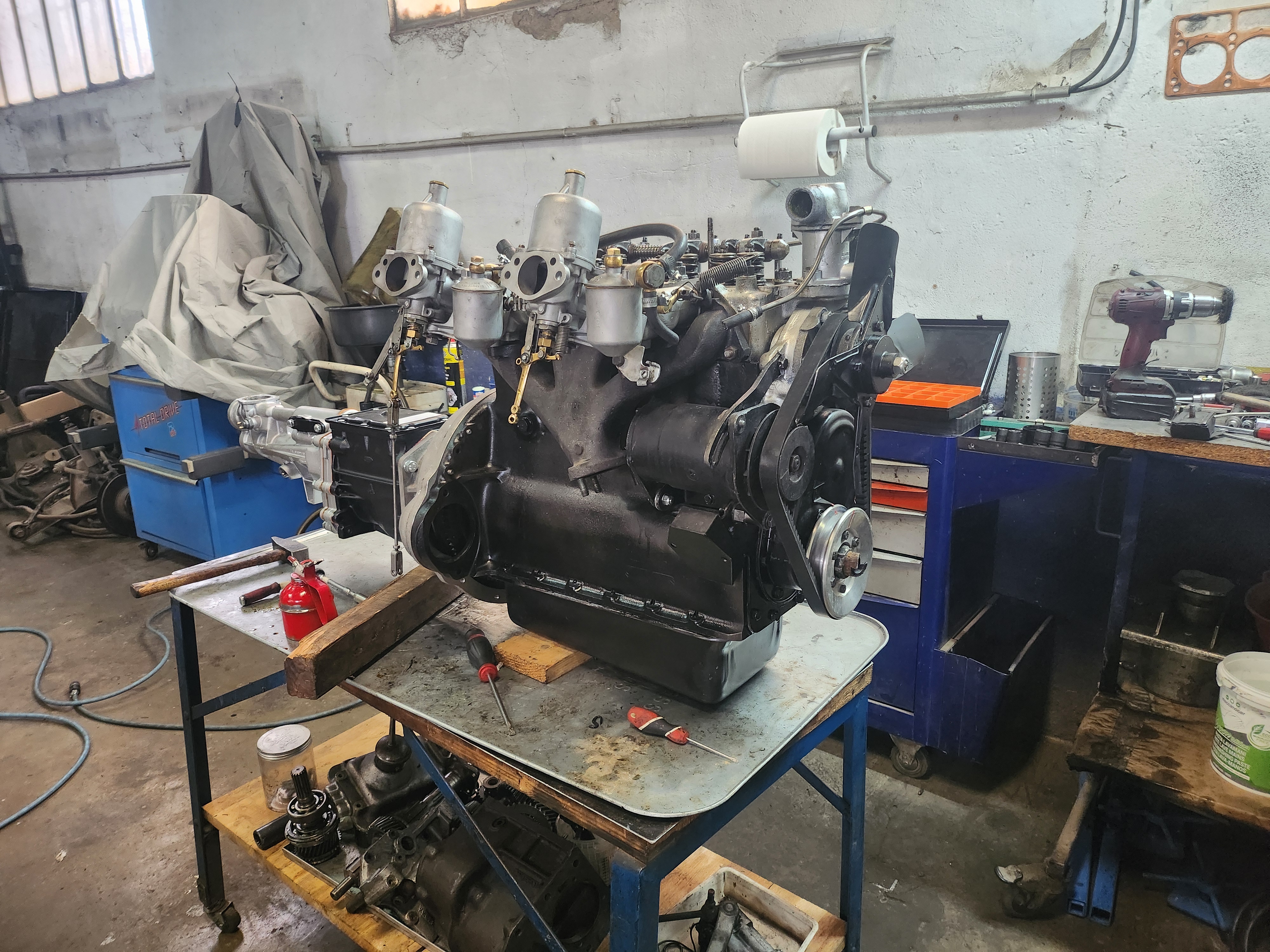

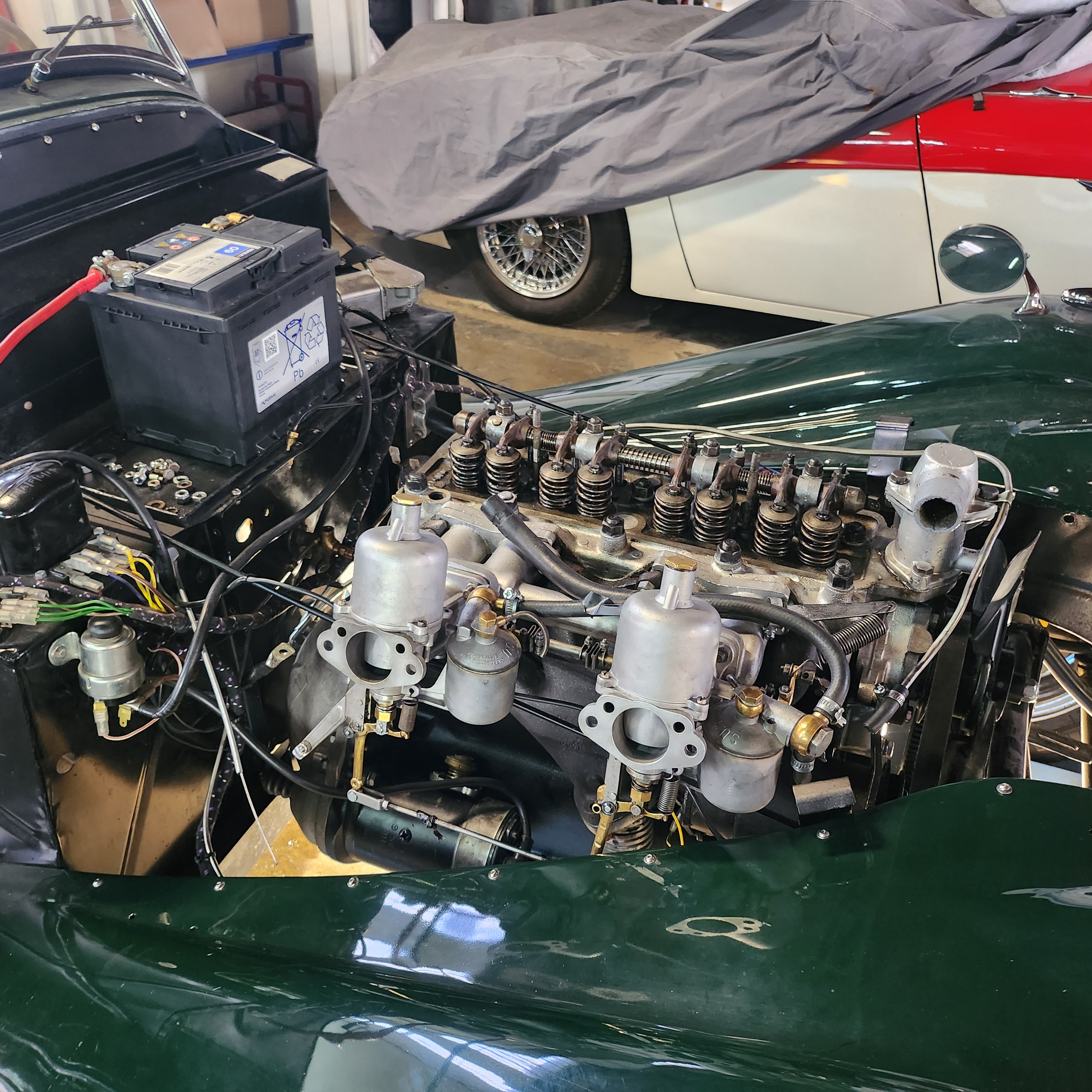

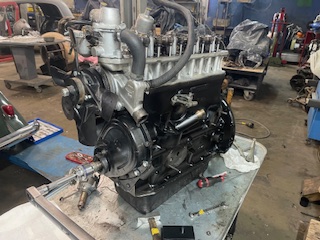

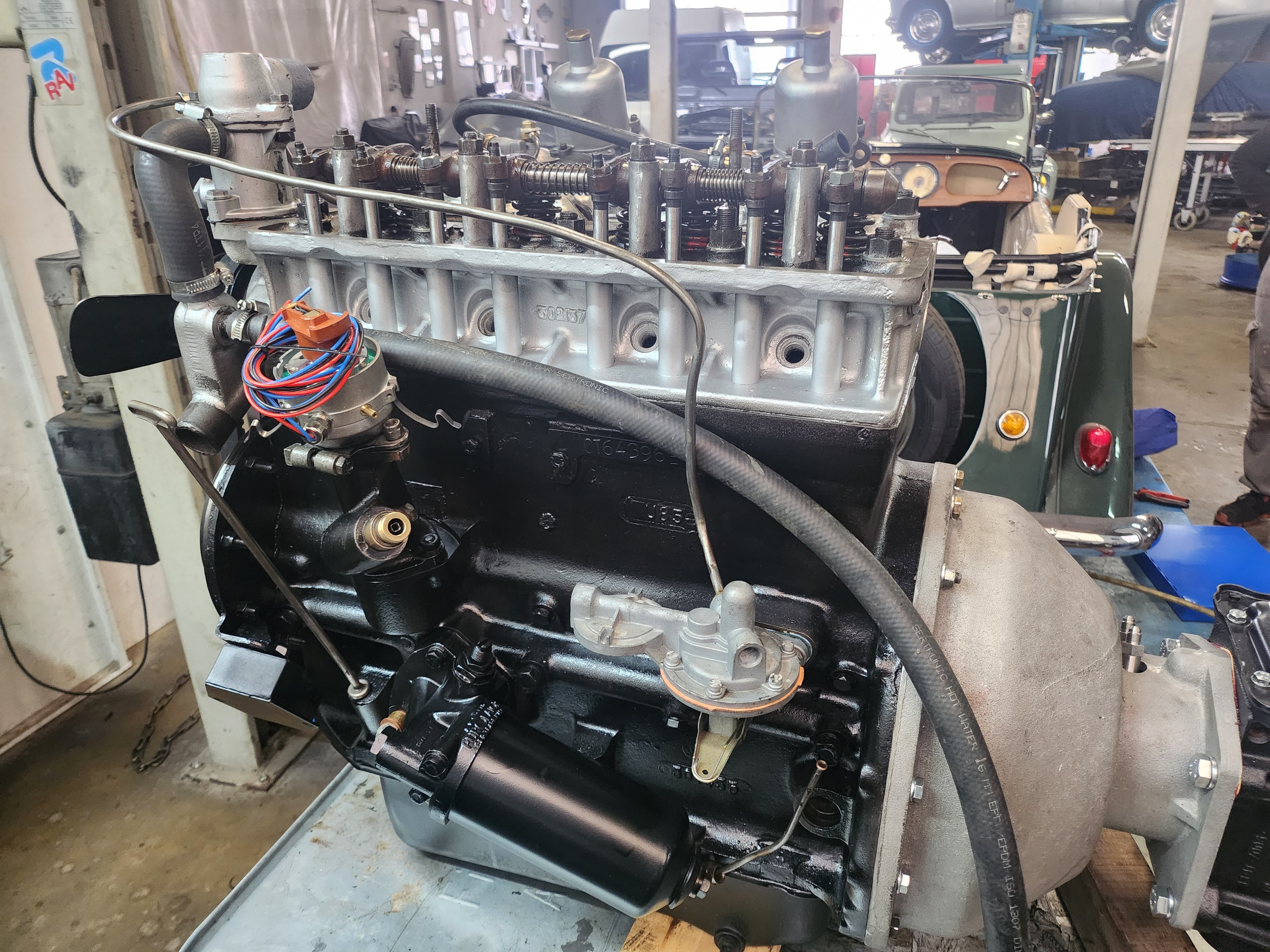

Enfin, ça y est. Moteur remonté. Beaucoup de pièces changées, on a en a profité pour mettre un allumeur électronique.
Sinon, RAS pour les hauteurs de chemises, tout est revenu dans l'ordre.

Qu’est ce que c’est beau quand c’est tout neuf, bon remontage.
Messages : 8711
Messagepar LOU01 » 07 mars 2025, 17:15
LPQSD a écrit :...Sinon, RAS pour les hauteurs de chemises, tout est revenu dans l'ordre...
Très bien !

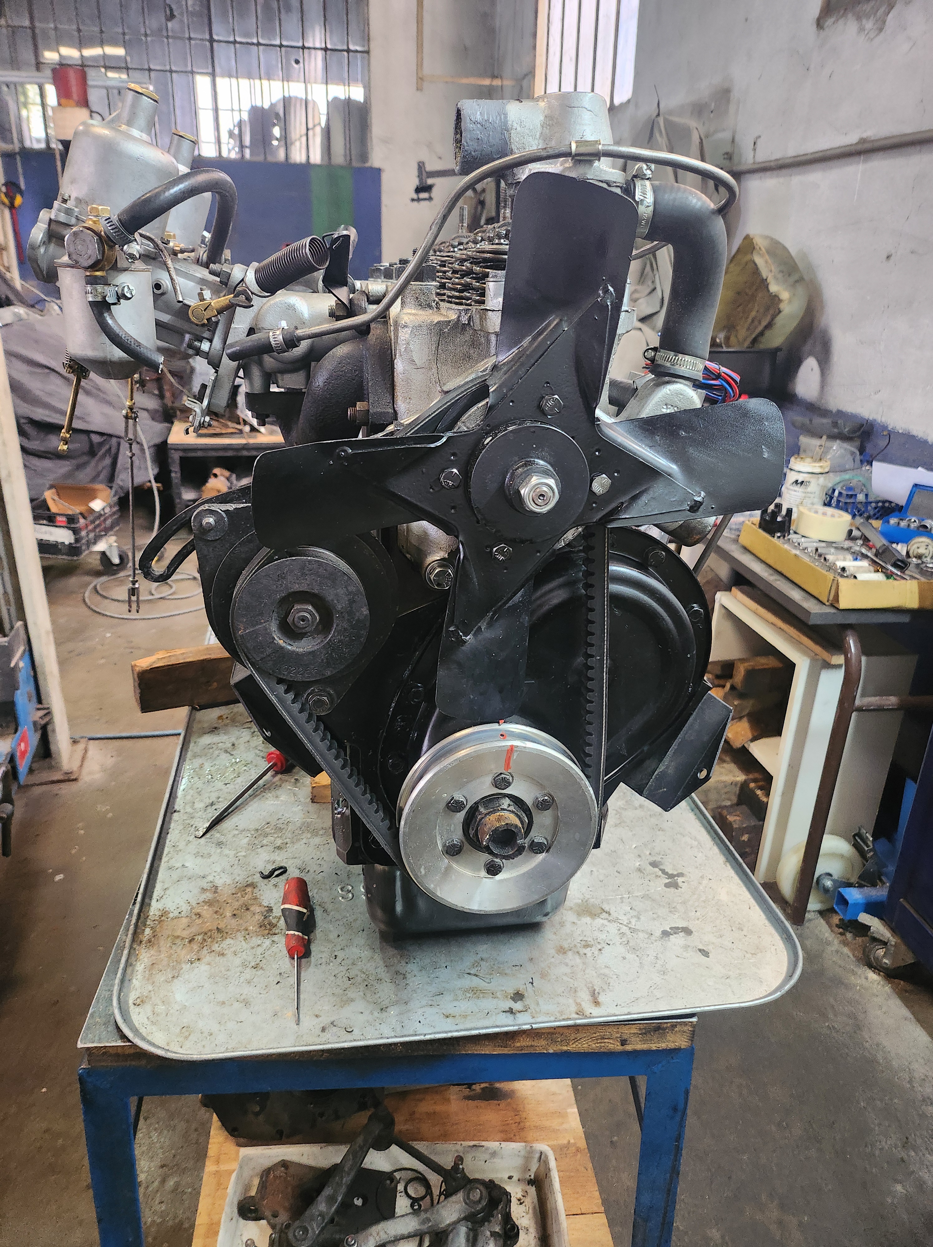

Messagepar LPQSD » 12 mars 2025, 18:35

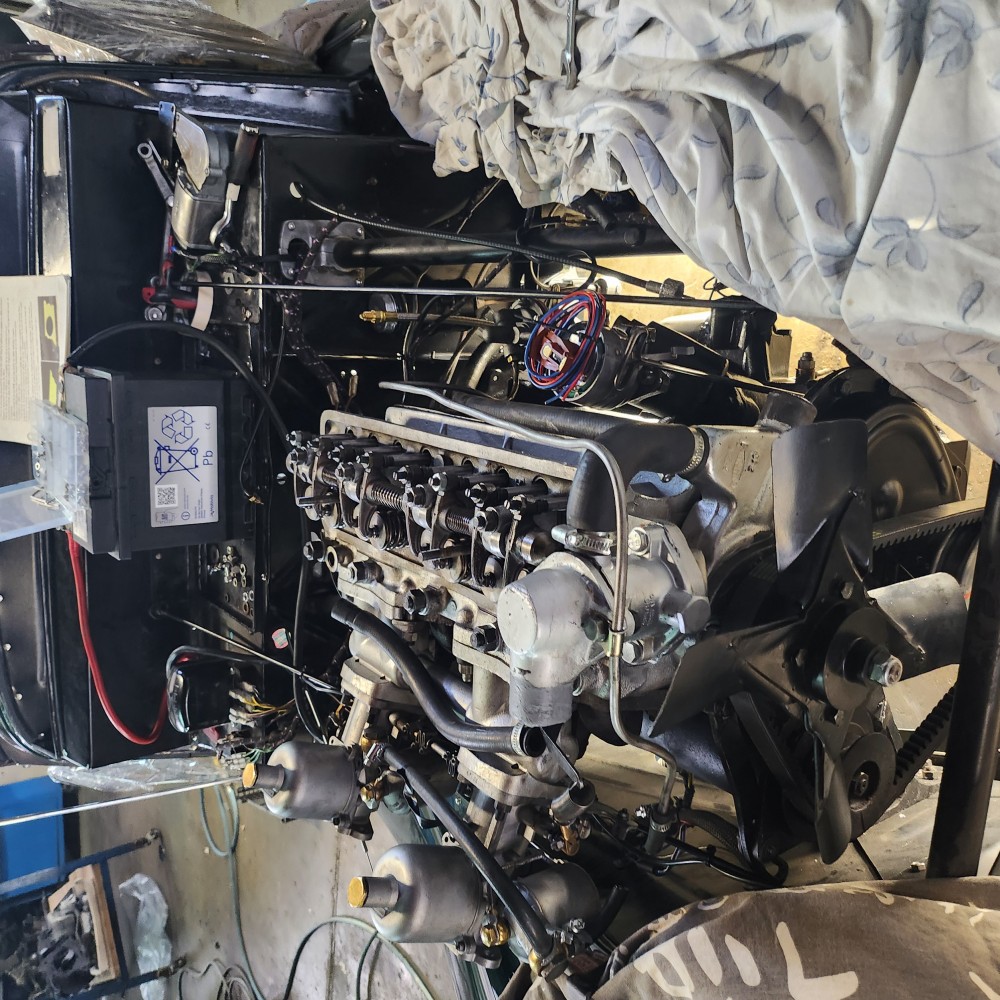

ça y est ensemble remonté. Modif faite en mettant un allumage électronique (seule concession au modernisme ...) :)

Top ces allumages électroniques ! J'en ai installé un pour restaurer le motoculteur familial ,il démarre au quart de tour (une bonne adresse sérieuse Mecatechnic.com pour les pieces (carburation, allumage etc etc)

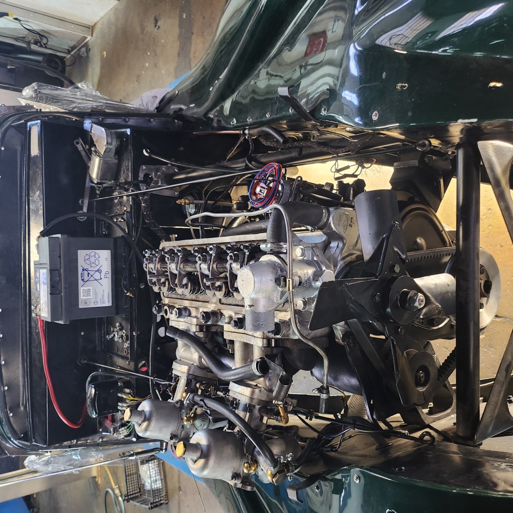

Messagepar LPQSD » 07 mai 2025, 16:10

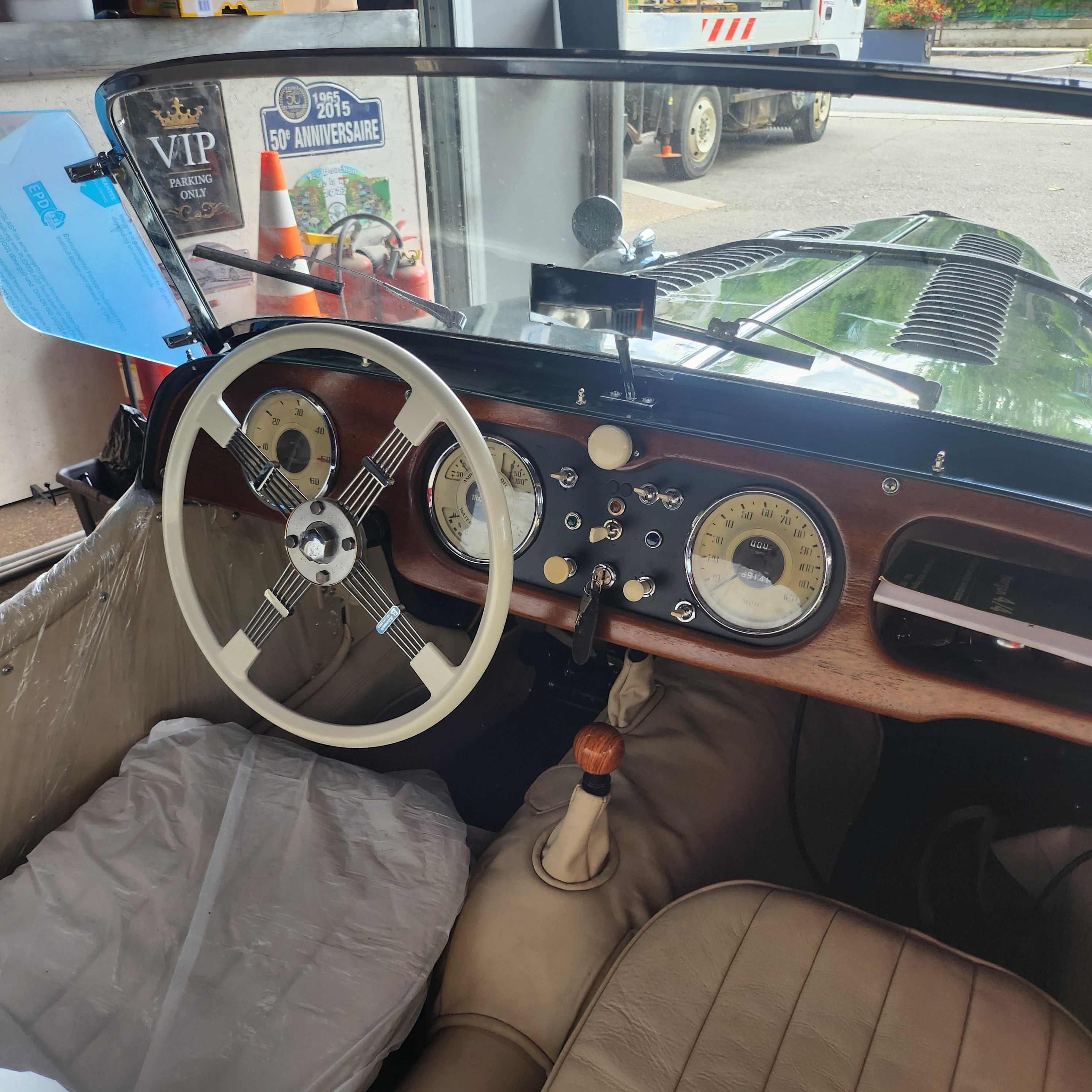

1 er essai routier cet A/M. RAS, quel bonheur, juste à régler un pb de clignotant et de compteur de vitesse et on la passe au CTRL technique.

Superbe tableau de bord accordé à un superbe volant.
Les premiers Km après une restauration sont toujours un moment fort, même si l'oreille est à l'affut du moindre bruit suspect.
