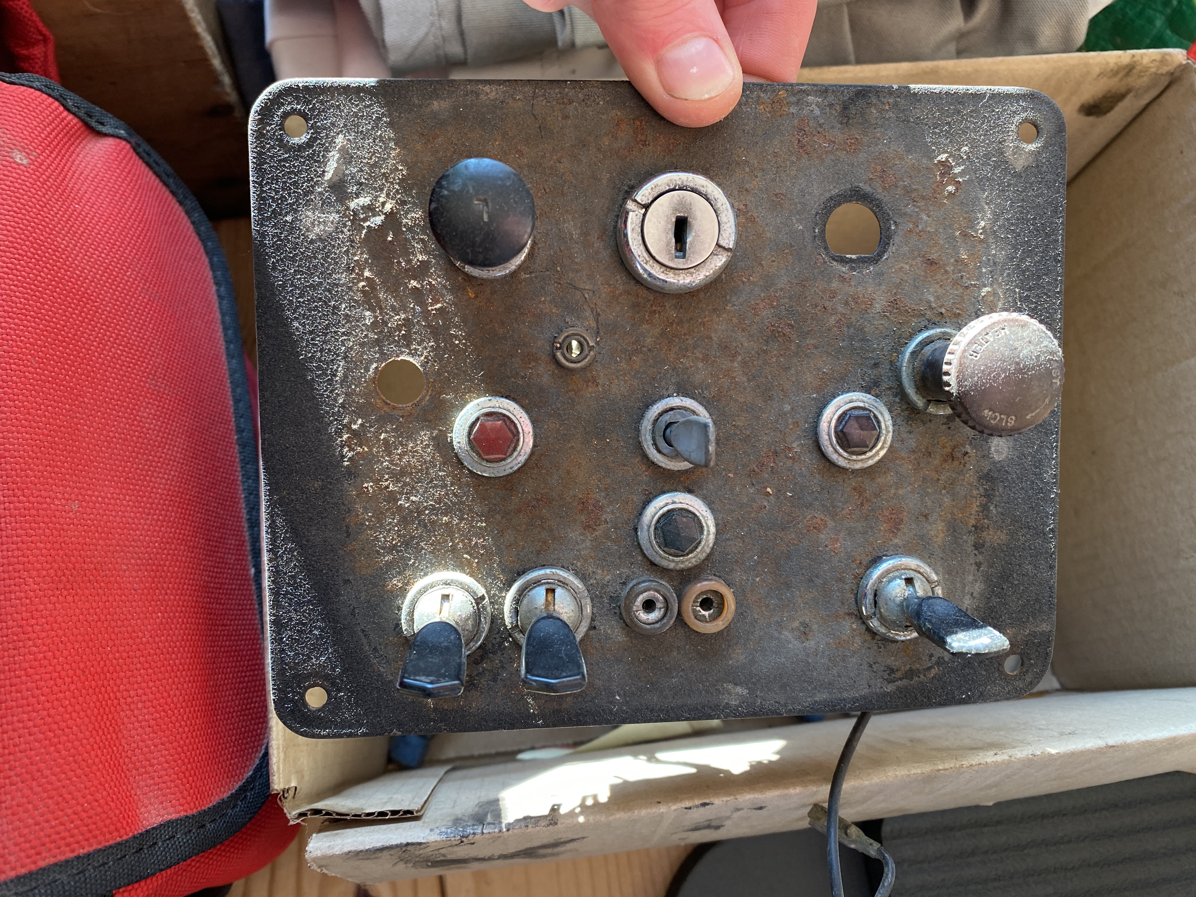

Autre question, j’ai récupéré cette pièce que j’aimerai démonter. Y a t’il un outil spécial pour dévisser les modules ou l’on voit avec 2 rainures de chaque côté du cercle? (Genré module de clef)

Une petite pince à long bec entourée de scotch, c’est ce que j’utilise. Mais peut être qu’un outil spécifique existe.

mat3883 a écrit : Y a t’il un outil spécial pour dévisser les modules ou l’on voit avec 2 rainures de chaque côté du cercle? (Genré module de clef)
En tout cas j'en ai fabriqué un.
Sinon la méthode de Giuliari

4HP a écrit :mat3883 a écrit : Y a t’il un outil spécial pour dévisser les modules ou l’on voit avec 2 rainures de chaque côté du cercle? (Genré module de clef)
C’est exactement ce que je pensais faire
