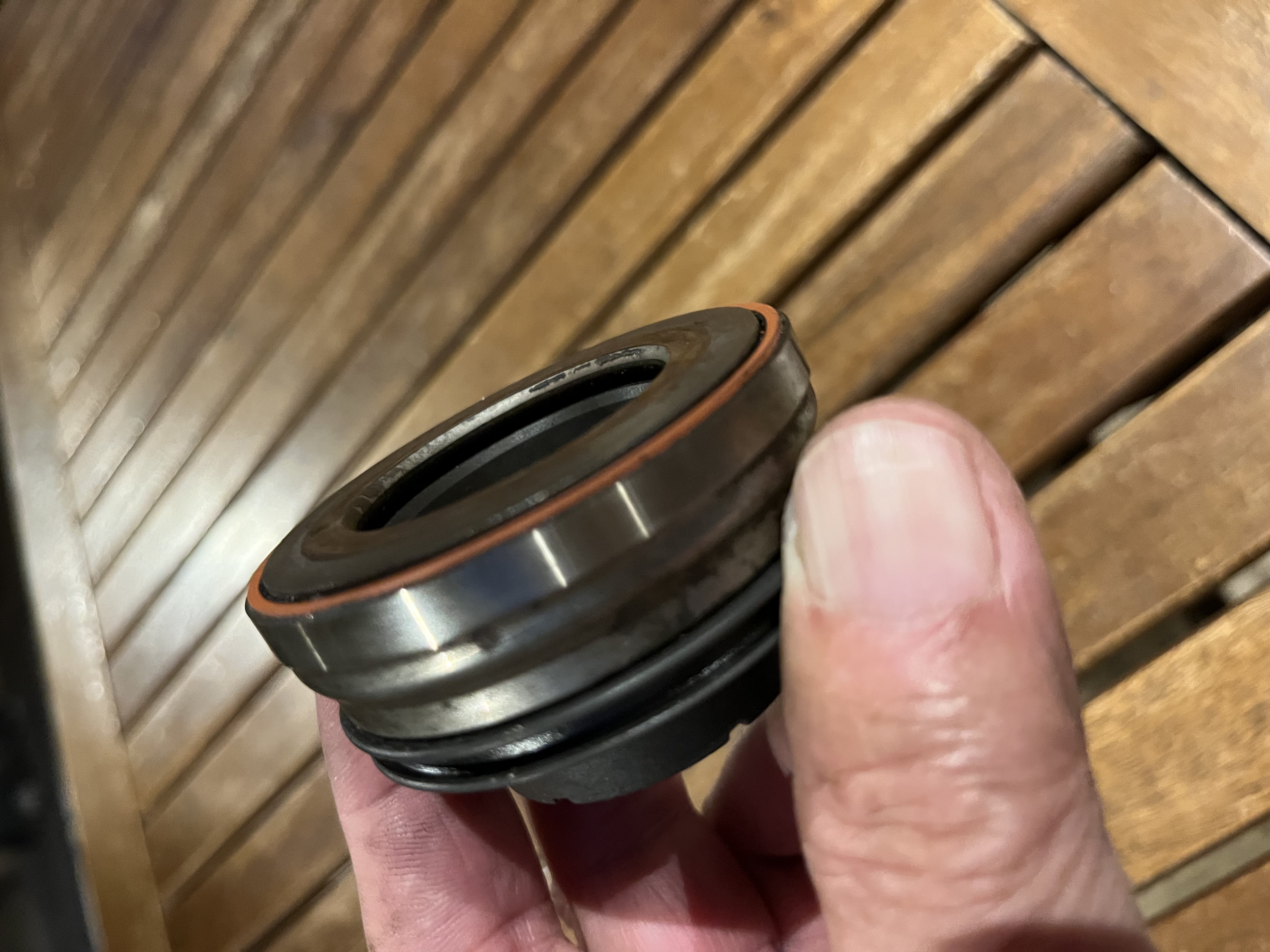

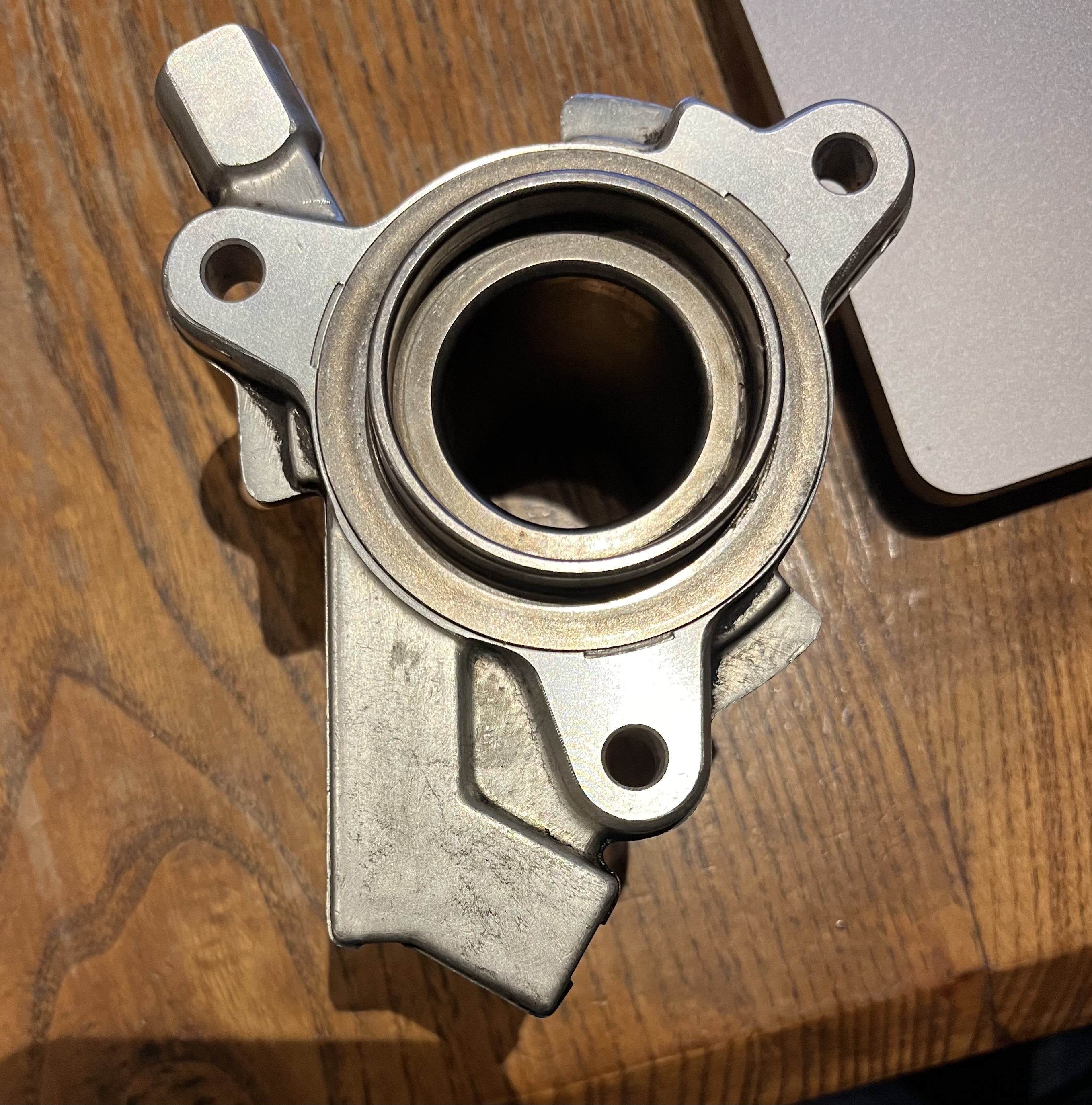

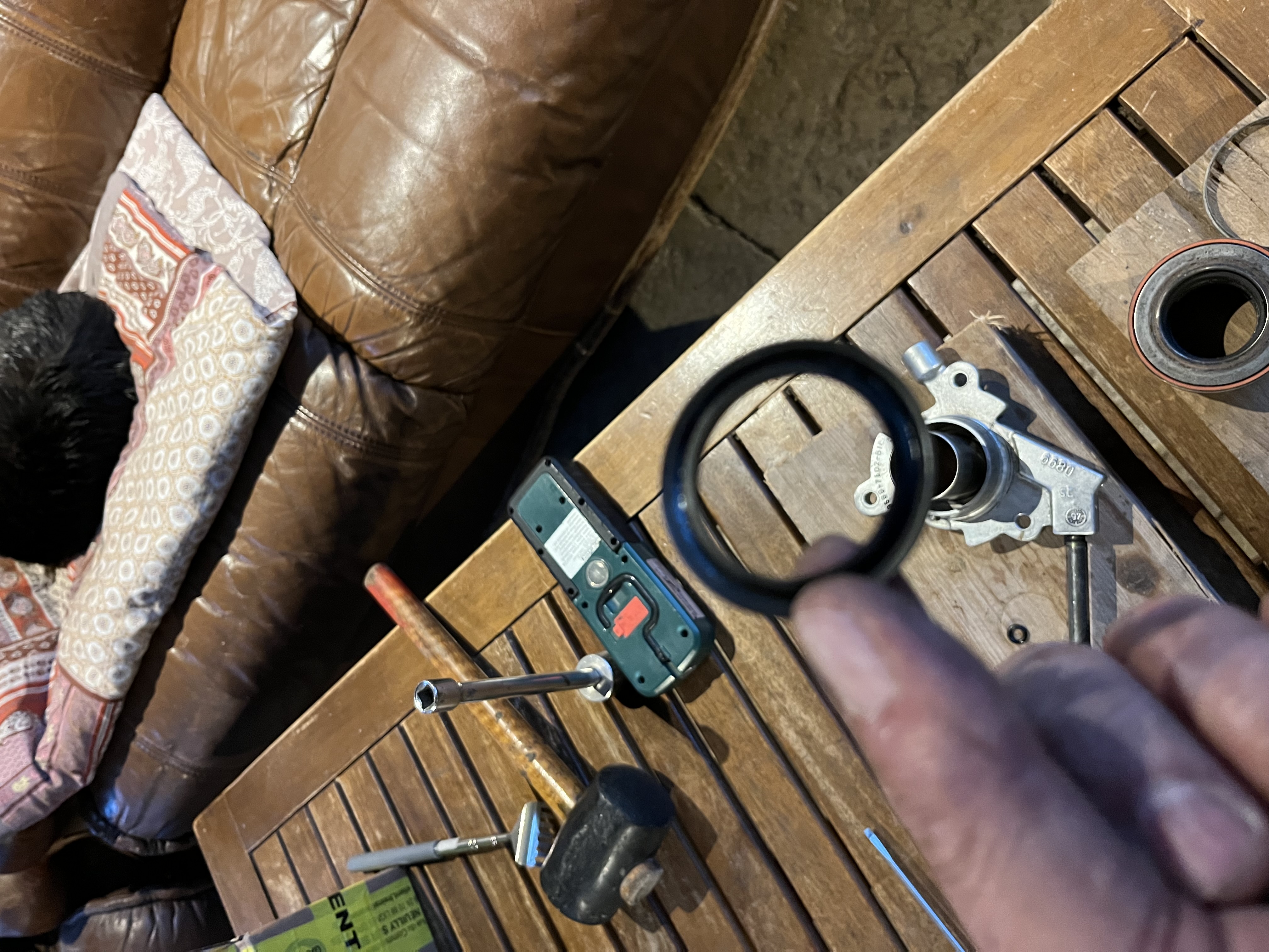

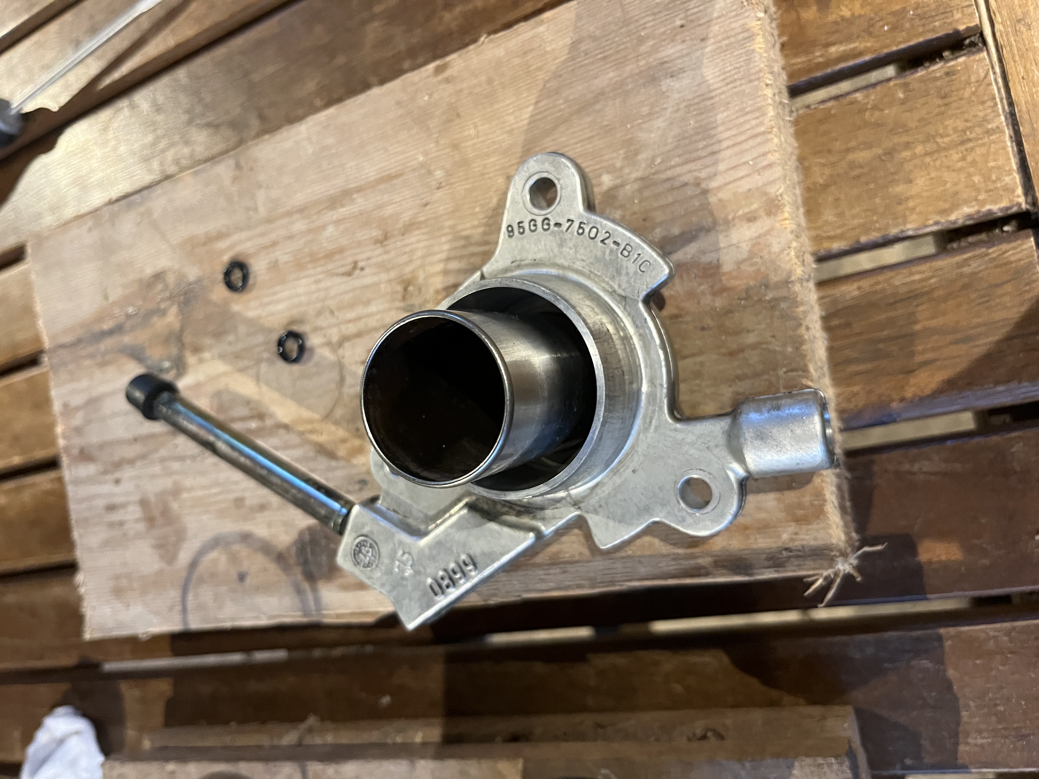

Demontage effectué d'une simplicité déconcertante. Une douille de 22 glissée dans l'orifice opposé au roulement, ça rentre pile poil ensuite quelque coups de massette légers et la coupelle sertie s'enlève . Le roulement propulsé par la détente du ressort sort alors tout seul . Suis resté ensuite en expectative la bague faisant office de piston de poussée étant au fond et inaccessible. Fiat Lux : mise en place d'un petit joint torique (merci papa mon quincaillier :lol: ) au niveau de l'arrivée de fluide hydraulique un coup de soufflette et hop l'ensemble remonte. une simple bague sur laquelle est fixée un joint coupelle . Voilà donc reste le roulement enchâssé sur le coulissant en appui sur le piston ce qui devrait être jouable après une nuit de réflexion . SI je trouve un joint neuf et un roulement c'est reparti pour un tour. Autre option démonter la neuve reçue et installer ces éléments en remplacement 8-) A noter le flegme du Winston même pas effrayé par les coups de marteau :lol:

Il ressemble à un joint spi !
Vraiment simplissime !

le joint est de type bague a lèvre,interieur int 32 ext 45 mm épaisseur 6mm et se clips sur le piston dans une gorge (il y a une boite par chez moi spécialisée dans la fabrication sur mesure Fastring). Je pense a une autre solution sortir totalement le corp fixe du piston enchâssé dans le support en alu avec 3 points de sertissage et le remplacer totalement avec le mécanisme complet de la butée reçue d'Angleterre ce qui solutionnerait totalement le problème et permettrait de repartir avec un mécanisme totalement neuf joint et roulement. Suis preneur d'idée :? Sur les photos on voit bien les 3 points de sertissage

JMGRD a écrit :.... Je pense a une autre solution sortir totalement le corp fixe du pisto Sur les photos on voit bien les 3 points de sertissage
Je crois que l'irréparabilité du truc réside là, dessertir est une chose, sans rien massacrer en est une autre, et en admettant que tout cela se fasse par bonheur, comment sertir de nouveau...Bon courage !

la question étant également de savoir comment est réalisée l'étanchéité entre les 2 pieces ! j'ai egalement l'option de dépouiller la butée neuve et de remonter son piston, joint et roulement sur le corp de l'ancienne . le choix donc entre 3 options :
1 trouver un joint et un roulement neuf pour réequiper l,'ancienne
2 tenter la sortie totale de la partie acier du corp du piston enchâssée dans l'alu puis y réinstaller la nouvelle
3 dépouiller la nouvelle reçue d'Angleterre dont la platine en alu,l'arrivée et la purge sont différentes de ses organes vitaux joint, ressort,roulement et les remettre en place sur l'ancienne . je crois que je vais opter pour la solution 3 la plus simple
Et vous que feriez vous? :?:
Question pour nettoyer correctement l'ancienne pièce es que les ultrasons sont conseillés ? :?:
Pas de risque d'abrasion du corp du vérin (chrome dur) ce qui lui serait fatal ? :?:

À la place du sertissage, on peut mettre trois petites vis à tête fraisé. Facile, il y a assez de matière.

Il faudrait voir la configuration de la bague sertie.
Il semble que le sertissage ne serve qu'à maintenir l'ensemble tant que la pièce n'est pas plaquée sur son plateau d'accueil.
La solution rêvée serait de refaire une bague vissée sur les trois oreilles pour maintenir celle qui est sertie, ce qui demande un usinage en creux, mais rend le nombres de réparations illimitées.
