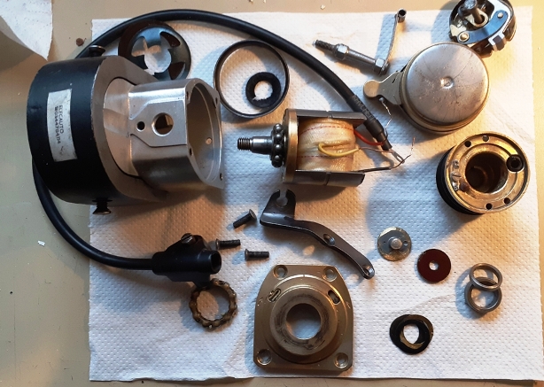

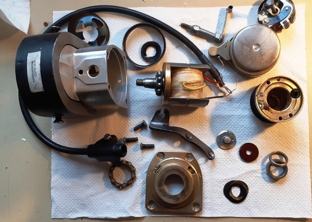

Je procède donc au démontage complet de la magnéto.

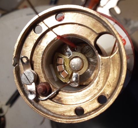

Les points délicats sont le dessoudage des fils de masse et du primaire.

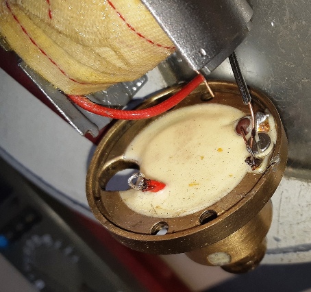

Le condensateur est noyé dans cette cavité remplie de résine epoxy.
Les mesures donnent.
Circuit primaire 3 ohms
Circuit secondaire : 800 ohms

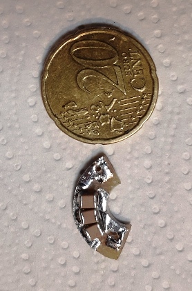

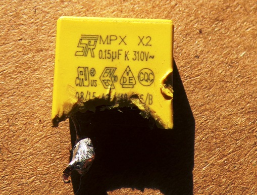

Condensateur: résistance d'isolement 1700 ohms, alors qu'elle devrait être infinie, et donc impossible de mesurer la valeur de la capacité.
Pour y accéder il faut donc éliminer la résine qui se révèle particulièrement dure; dans l'opération les fils noyés dans la résine sont détruits mais j'arrive à extraire le condensateur, un condensateur polypropylène de 150 nF 310V.
150 nF est la valeur inférieure préconisé par ce site particulièrement bien documenté.
Je maudit le premier réparateur qui a installé ce condensateur, dont la tension de claquage est de toute évidence insuffisante pour résister aux pics de tension circulant dans le circuit primaire lors de l'ouverture des contacts et qui est peu à peu passer en court-circuit.
Il faut donc remplacer le condensateur, celui qui a été installé n'existe plus et de toute façon inutile de reproduire le problème, je recherche donc une nouvelle solution avec un objectif de 150 nF et 1000 V de tension de claquage.
Compte tenu de la place disponible aucun condensateur polypropylène ne peut s'insérer.
Je choisis donc une solution avec 3 condensateurs de 56 nF (1000V) céramiques en parallèle, pour lesquels je réalise un circuit qui se monte dans la cavité.
J'obtiens 168 nF, une valeur qui d'après le site précité permet de favoriser l'étincelle, au détriment des vis platinées.
Résinage de l'ensemble avec une résine d'isolation polyuréthane, plus souple qu'une époxy, et remontage de la magnéto.
