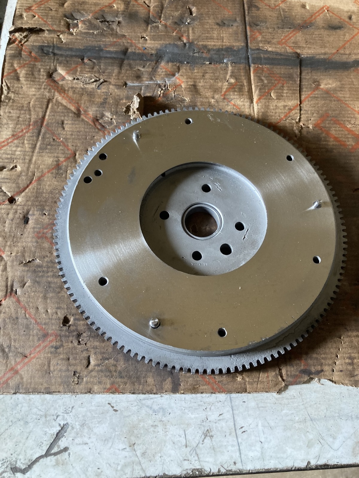

si cela peut intéresser quelqu'un j'ai trouvé un contact en Belgique spécialisé dans tout ce qui est FORD.
C est par lui que j'ai trouvé la boite complète, embrayage, volant moteur et toute les pièce qui vont avec.

et le démarreur !
voici quelques photos
