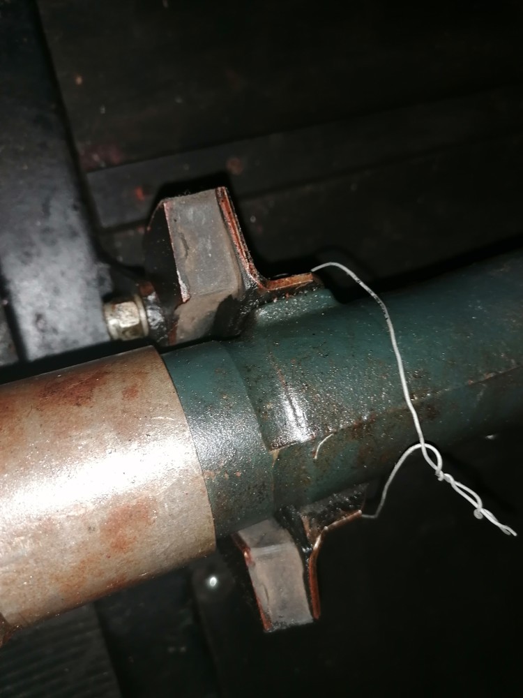

Bonsoir,
Mon compteur de vitesse s'étant mis en stand by, j'ai commencé par regarder le câble partant de la sortie de boîte.
Pour cela, démontage des tôles du tunnel pour accéder à la sortie de boîte, et oh surprise du chef, un palier de la transmission en fil de fer :o, avec un reste de palier cassé.
Qu'en pensez-vous, est-ce qu'un vrai palier est nécessaire ici ?
Merci de vos conseils.
PS : pour vérifier si le compteur est OK, j'envisage de faire tourner le câble avec une visseuse : OK pour vous, dans quel sens faut-il tourner ?
Sinon, encore qqch à regarder au niveau de la pièce en sortie de boîte.

HerveLG a écrit :...Qu'en pensez-vous, est-ce qu'un vrai palier est nécessaire ici ?...
Euh, oui, plus qu'indispensable !

Ça ressemble plus à un support de boite qu'à un palier.
A part G.E.E limited je ne vois pas trop où.
Il faudrait voir si ce n'est pas réparable.

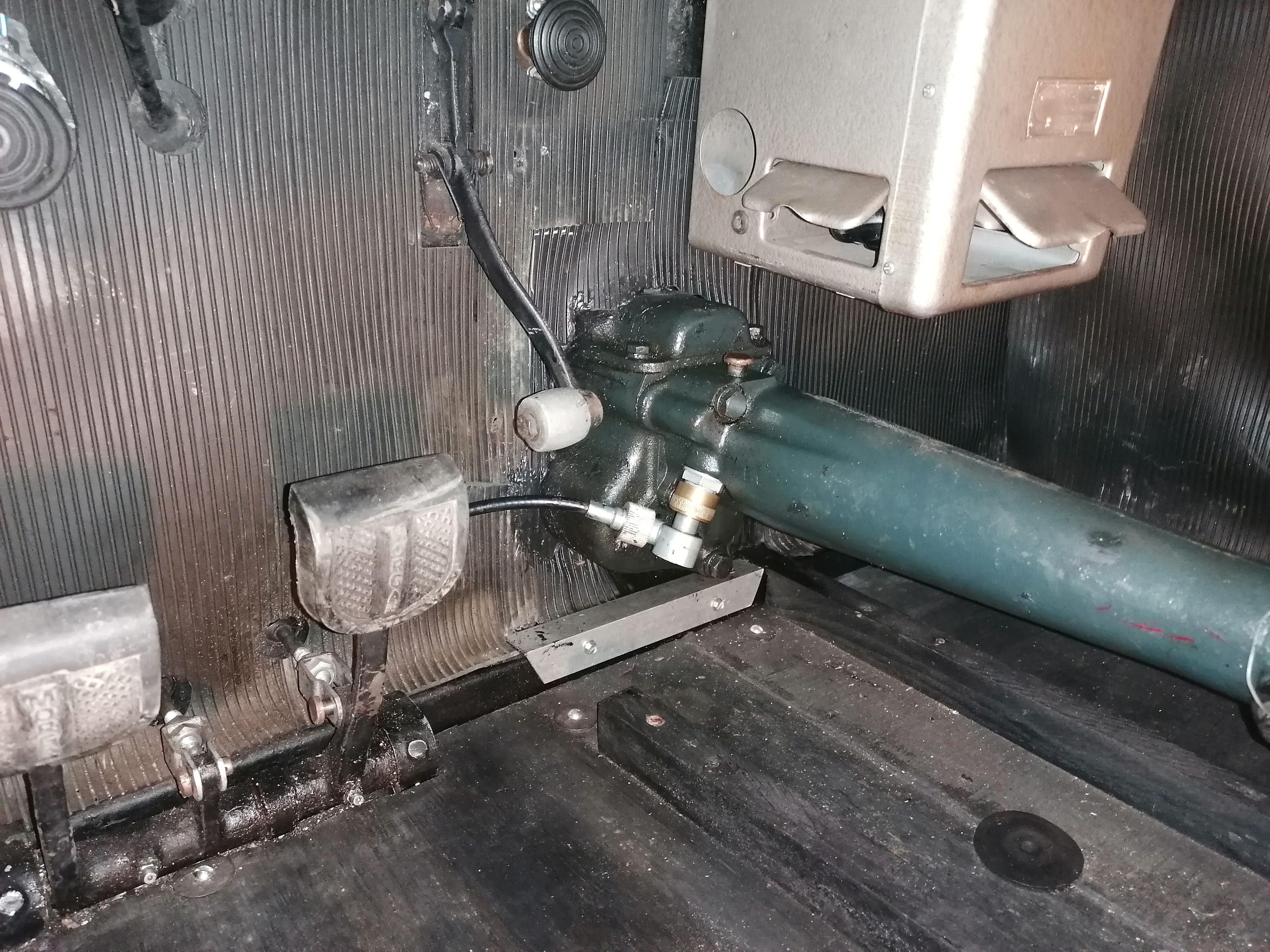

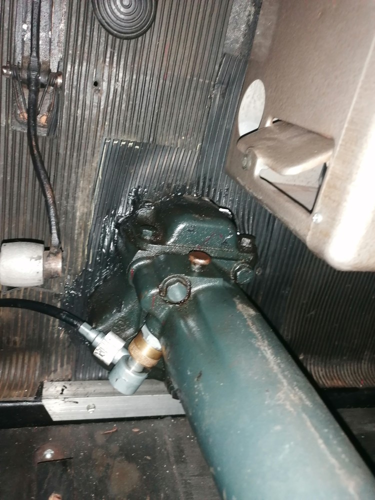

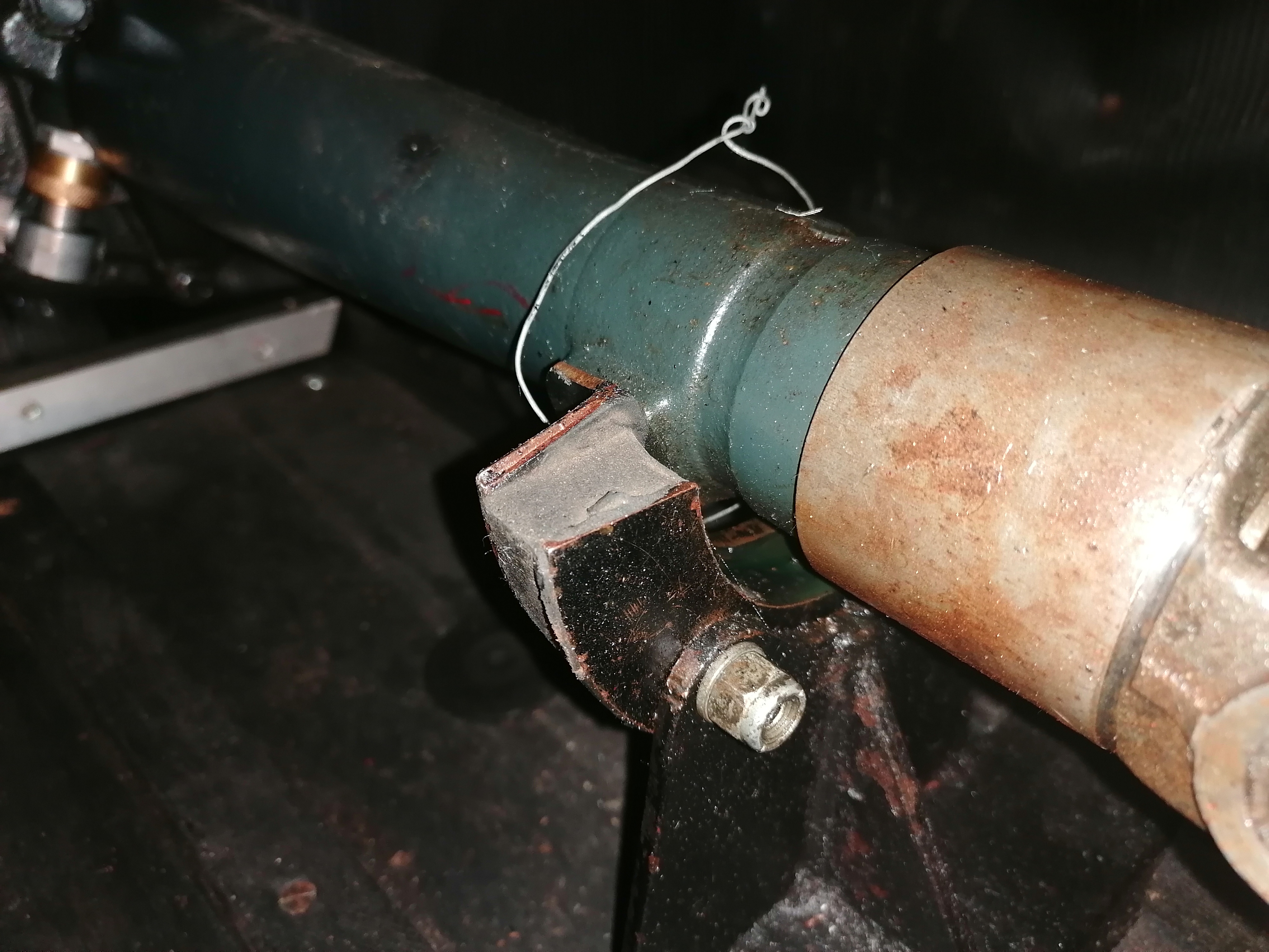

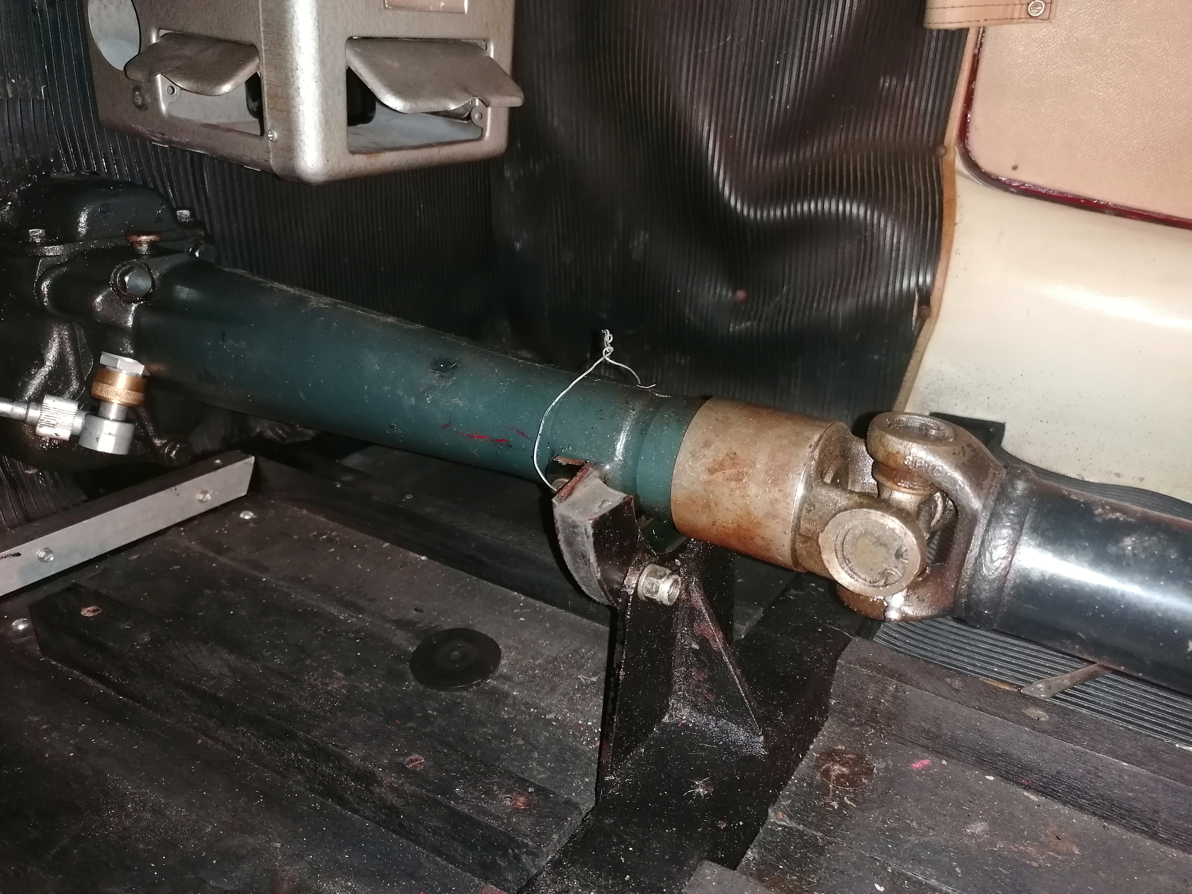

As tu une photo avec un autre point de vue de ton palier et fil de fer.
On ne voit pas les vis de fixation du palier sur l'arbre de sortie de boite. Le fil de fer ne serait pas un fil frein ?
Si ta boîte n'était pas fixée au châssis je peux te dire que tu t'en serais rendu compte il y a bien longtemps et ce n'est pas ce fil de fer que maintiendrait la boîte de vitesse en place.

Oui, la partie verte n'est pas en rotation, et le "demi-palier" est à ce niveau mais sans contact avec cette partie verte.
Encore un truc à la Morgan ?
Cela me rappelle un commentaire d'un américain disant que pour lui, ma série 2- c'est une des dernières de la série avec son VIN A582 la dernière étant A586- serait déjà une série 3 sur certains aspects mais avec un moteur de série 2 (le Ford 100E).
Je vais creuser le sujet car en roulant, je n'ai strictement rien senti.

En regardant en détail les photos, j'ai l'impression que tu as une vis coté conducteur (et surement une coté passager)

Oui, c'est très certainement cela, j'irai prendre d'autres photos demain.

Ce n'est pas un palier mais un silentbloc support de boite. Une partie metallique vissée de chaque côté sur la boite une âme en caoutchouc et une autre partie metallique vissée sur le chassis....
Celui qui a mis le fil de fer a du penser à une sécurité au cas ou le silentbloc lache... ce qui avait du lui arriver !

Je pense comme Rêveur, celui qui a mis ce fil de fer a eu peur que la boite saute de son support.

OK, je ne suis pas certain de l'efficacité de la chose, mais, ok tout va bien :D
