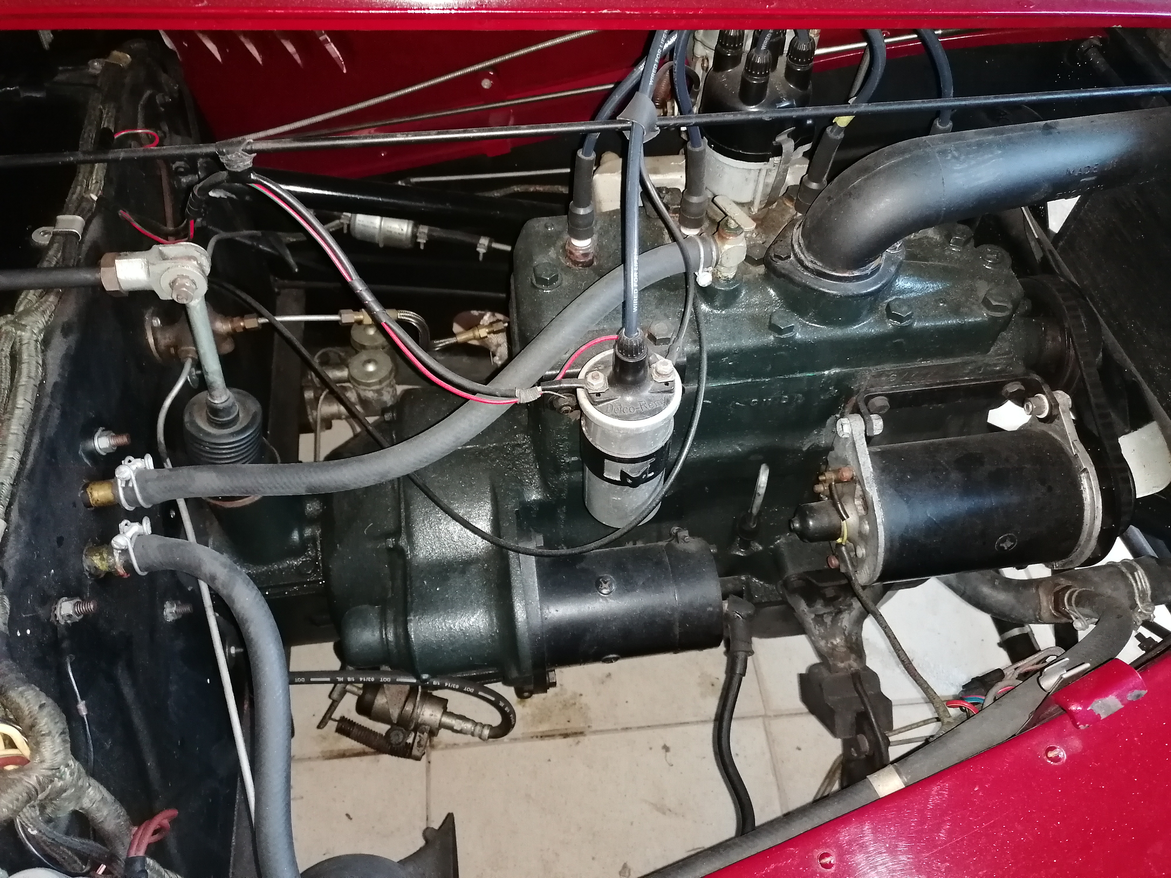

A priori, je n'ai pas de prise disponible sur la culasse, celle qui existe est déjà occupée par le circuit de chauffage.
Et oui, ma série II a été vendue neuve pour un total de 2316 US$ le 20 mars 1961, l'option chauffage étant à 55 $. C'est ce que dit le bon de commande original de la voiture, les numéros de châssis et moteur étant toujours les mêmes (matching numbers).
Je pense donc que l'adaptateur sur la durite haute du circuit de refroidissement peut-être une solution pour fixer la sonde.
Ceci étant, savez vous quelle sonde faut-il utiliser ?
Merci
Hervé
PS : il me faudra purger le circuit de refroidissement, vous avez des recommandations pour le type de liquide à utiliser (y compris l'antigel), je n'ai rien vu dans la manuel à part le volume total de 8 litres pour le sujet WATER CAPACITY Du cooling system? Encore merci.

HerveLG a écrit :..Je pense donc que l'adaptateur sur la durite haute du circuit de refroidissement peut-être une solution pour fixer la sonde.
en effet, j'avais un peu oublié que tu avais ce moteur.
Donc l'adaptateur est la solution la plus simple.
Ensuite il te faut choisir un ensemble sonde + thermomètre appairés, il y en a ici mais aussi ailleurs.
