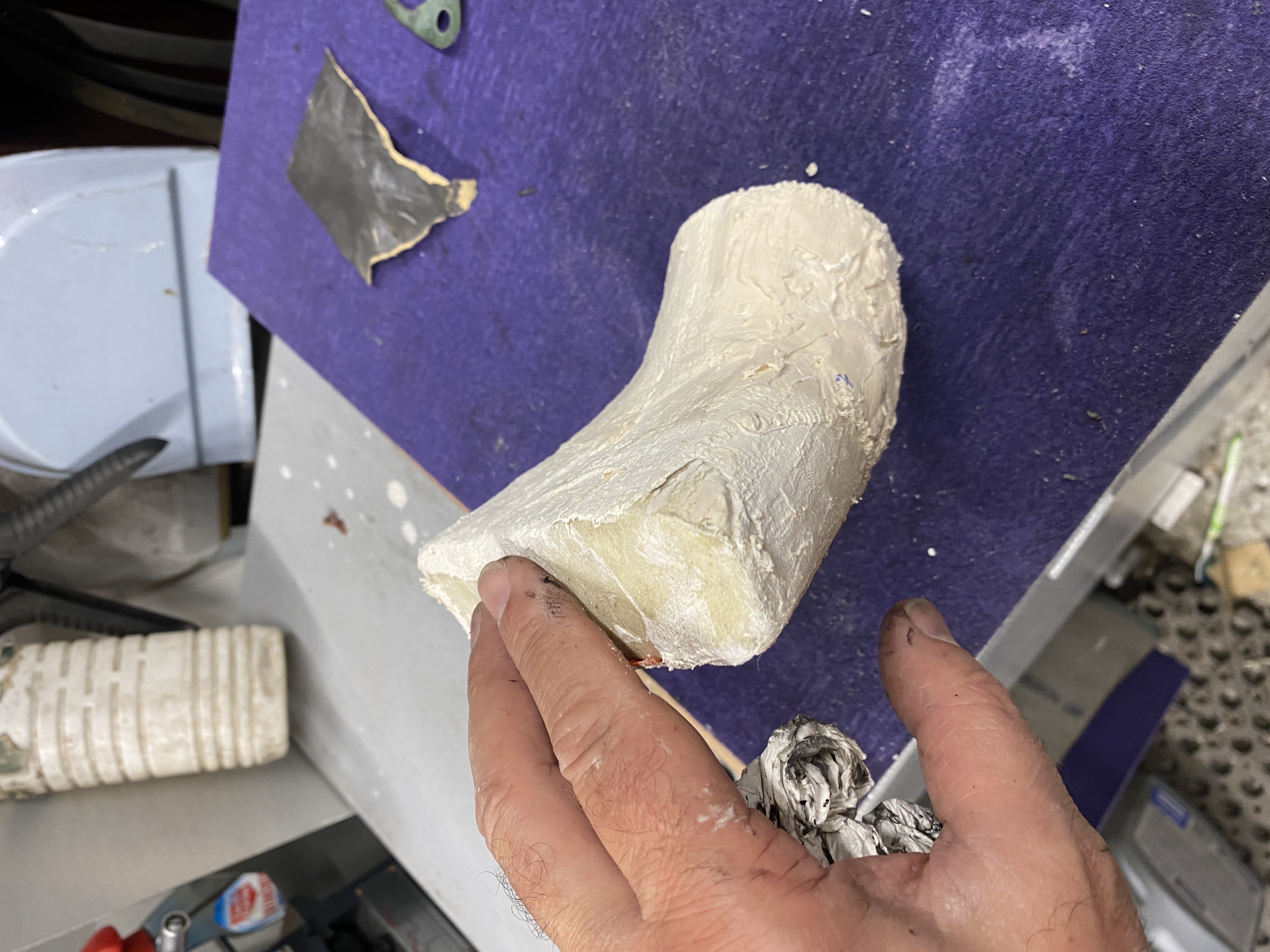

Ce ne sera pas une énigme, puisque c'est dans le titre:
Ingrédients de base: du styrodur en 40 mm, un morceau de pied de table, du scotch, de la bande plâtrée, de la colle à carrelage, du mastic polyester.
La prise d'air du 1800 zetec est tellement merdique que le moteur avale un max d'air chaud: ce sera donc une prise d'air frais ( dito la page que j'ai posté qui s'appelle "bricoles" (modération->"bricoles", c'est ici) ) avec modif facile de la boîte à air et Durit silicone en 63 mm
Reste à savoir si je fais un moule ou une pièce unique
