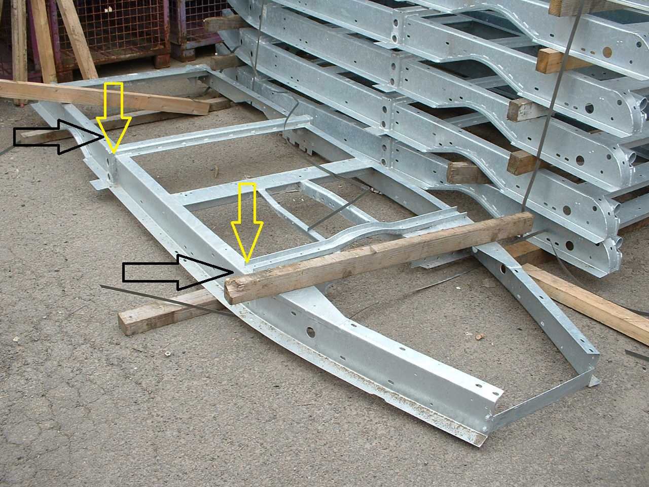

Un (demi) dieu du levage de morgan (LOU01???) pourrait-il me donner au mieux l'entraxe des points de levage

Philt a écrit :...(LOU01???) pourrait-il me donner au mieux l'entraxe des points de levage
Avec le type de pont que tu choisis, rien de bien compliqué tu as toute la longueur entre les deux flèches noires horizontales pour mettre des cales afin de lever., pour la longueur tu vois directement avec ta belle, tu mesures devant la roue arrière jusqu'à la base de la cloison pare-feu.
Par contre pour lever partiellement avec un cric par exemple, le mieux est de se prendre où se situe les renforts que sont les traverses indiqué par les flèches jaunes verticales :
T'ai-je bien répondu ? Ou plus exactement, est-ce la réponse que tu attendais ?

Messagepar Philt » 27 oct. 2023, 05:12
Parfaitement clair, thanks
