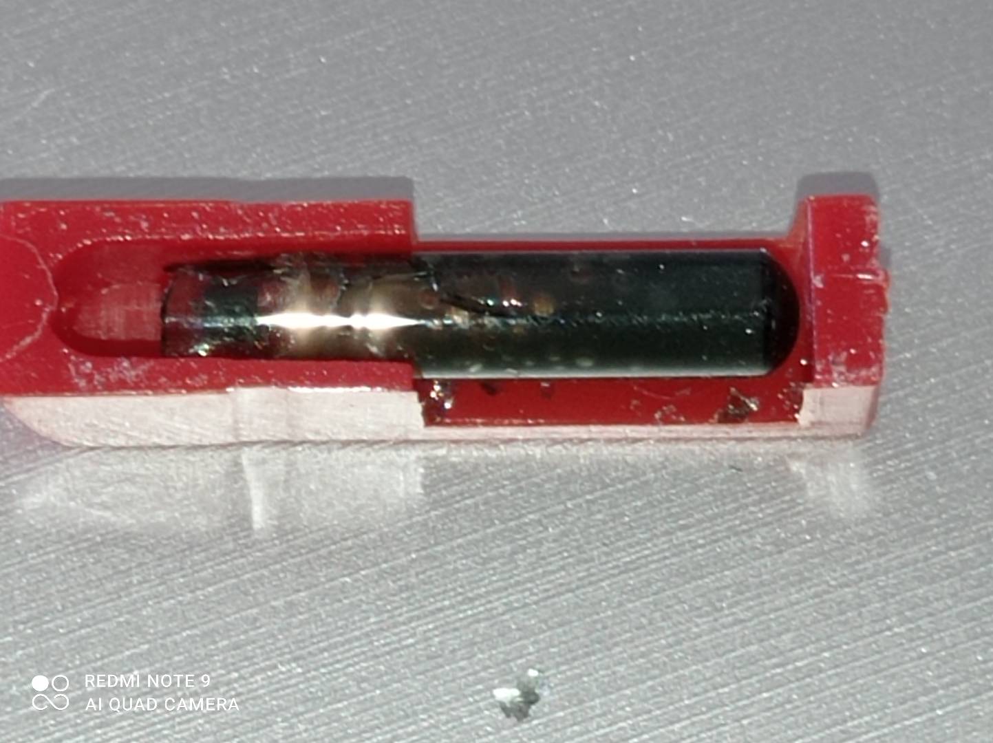

J'ai raccourci cette pièce rouge
Messages : 748
Le bolide : Plus Four 2026
Re: Le système antivol
Messagepar 2949olivier » 21 nov. 2022, 13:55
J'ai ensuite par l'intérieur refait un alésage correspond au diamètre de la puce pour l'a placé encore un peu plus près du bord de la clé
Après quelques essais j'ai caler avec un bout de joint torique découper l'ampoule de la puce. Ce qui m'a fait gagner vers le Neiman de l'ordre de 1 cm
Je dis cela de tête. Car je n'ai pas fait suffisamment de photos à l'instant
J'ai replacé définitivement le tout. Et après essais divers. Et la validité en temps réel. J'ai reboucher les trous avec un silicone noir

Et voici le résultat définitif qui m'a solutionné le souci que j'avais auparavant

2949olivier a écrit :J'ai ensuite par l'intérieur refait un alésage correspond au diamètre de la puce pour l'a placé encore un peu plus près du bord de la clé
ATTENTION
Lorsque vous allez faire l'alésage pour la puce. Faites le tout de suite le plus loin possible afin de laisser seulement par exemple deux a trois mm par rapport à l'extérieur de la clé
Surtout je vous met en garde par rapport à cela
En effet. L'alésage initial que j'avais réalisé n'étant pas assez profond. Alors que j'avais déjà fait des essais de fonctionnement
Avec ensuite encore quelques défaillances. J'ai dû redéposer les trois puces afin d'approfondir le dit alésage
Et lors de cette opération de démontage. Une puce à rendu l'âme.
