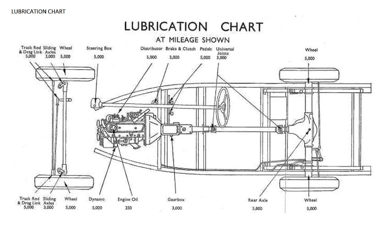

J'ai trouvé ça dans mes archives, ça peut aider

Jak a écrit :J'ai trouvé ça dans mes archives, ça peut aider
Je me posais justement la question. Chouette. Du coup, je note que la prescription n'est pas alignée sur les préconisations d'un garage Morgan sur un modèle plutôt récent (révision 1 fois par an/tous les 10 000 km, incluant alors les graissages).
En même temps, au sein d'un même garage, 2 mécanos me disent bien de graisser les king pins tous les 500 km pour l'un, 1500 km pour l'autre...

Tout dépend de l'année de construction de la voiture... de son moteur, de sa boite et du type de pont....

MK3 a écrit :...Je me posais justement la question. Chouette. Du coup, je note que la prescription n'est pas alignée sur les préconisations d'un garage Morgan sur un modèle plutôt récent (révision 1 fois par an/tous les 10 000 km, incluant alors les graissages)...
Ce tableau date du milieu des années soixante, si je me souviens bien, et concerne la production des trente glorieuses pour l'essentiel.
Depuis il s'en passé des choses...

Sur le fascicule vert livré avec mon Tourer de 86 , ce "croquis/tableau" existe à l'identique

hbr5 a écrit :LOU01 a écrit :Ce tableau date du milieu des années soixante, si je me souviens bien, et concerne la production des trente glorieuses pour l'essentiel. Depuis il s'en passé des choses......
Sur le fascicule vert livré avec mon Tourer de 86 , ce "croquis/tableau" existe à l'identique ....
Bien évidemment que ton bolide figure sur la liste des antiquités produites par Malvern; en 1986 la MMC n'avait encore rien chamboulé à sa production postwar, l'évocation des 30 glorieuses "pour l'essentiel" n'était là que pour situé le document.
Pour la +4 de 2019 de CBA, il risque de devoir chercher longuement certains points de graissage, pour le Tourer de 1974 de Jak, c'est parfait, ainsi que pour le tien !

Oui tout à fait... par exemple sur mon Roadster de 2006 pas de graisseur pour les roulements de roues arrières...
