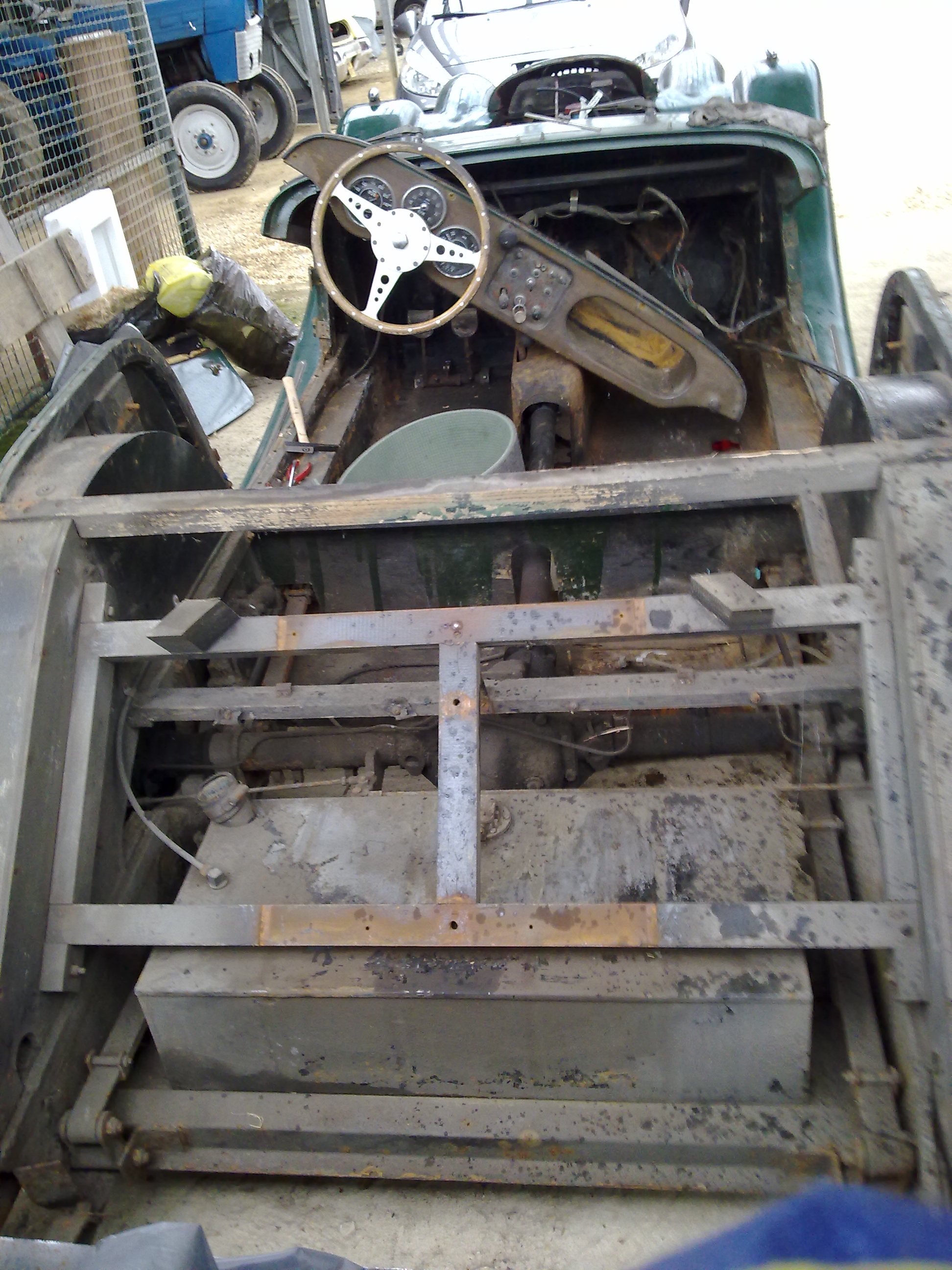

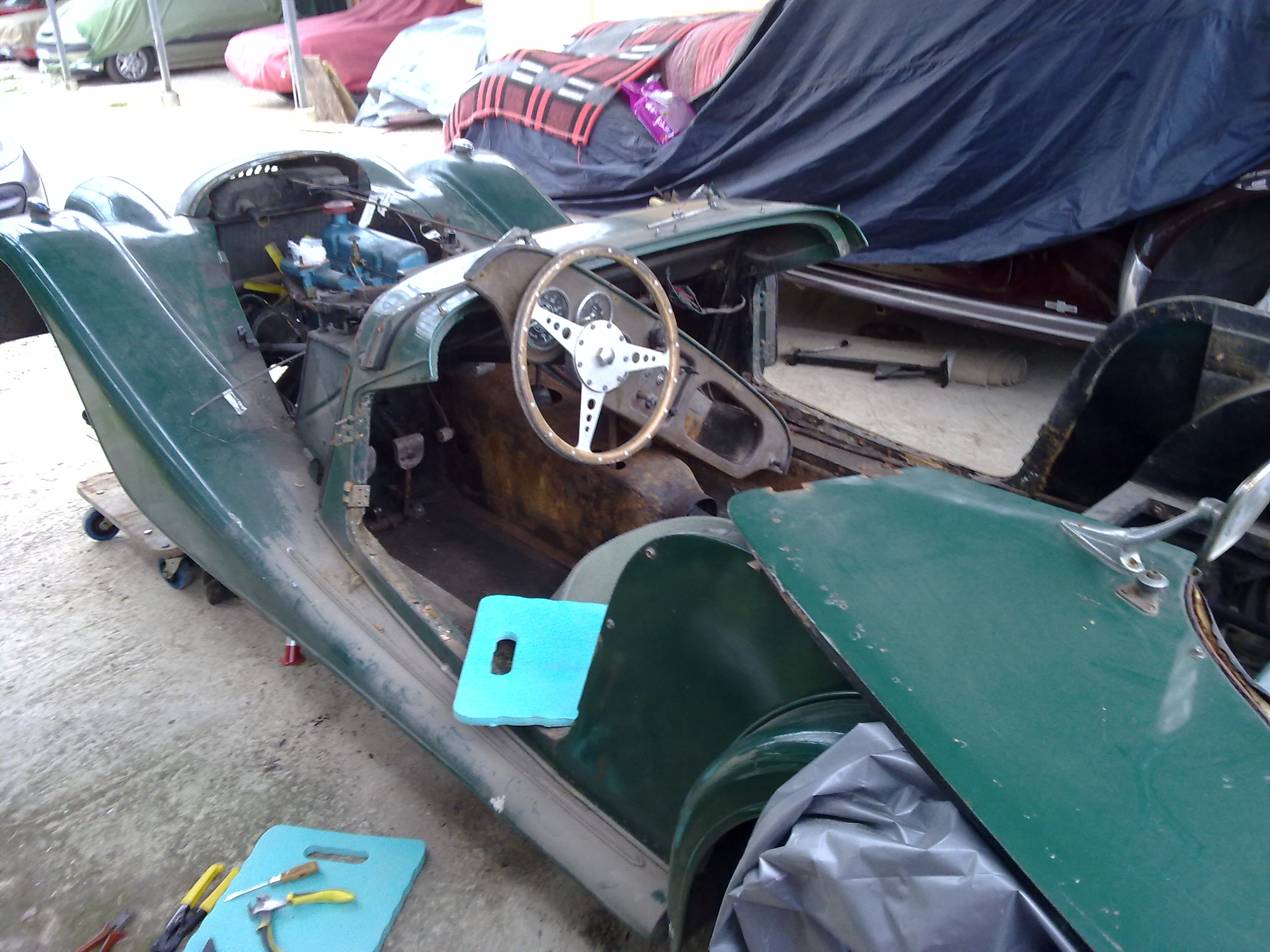

voici quelques photos en attendant celles de la reconstruction !
est ce quelqu'un saurait ou trouver les couleurs de carrosserie disponibles pour cet année là ?

Elle est superbe, mais, au vu des photos, je ne vois ABSOLUMENT PAS ce qui nécessiterait la moindre restauration. A la rigueur, changer les silent-blocs ? Et encore.

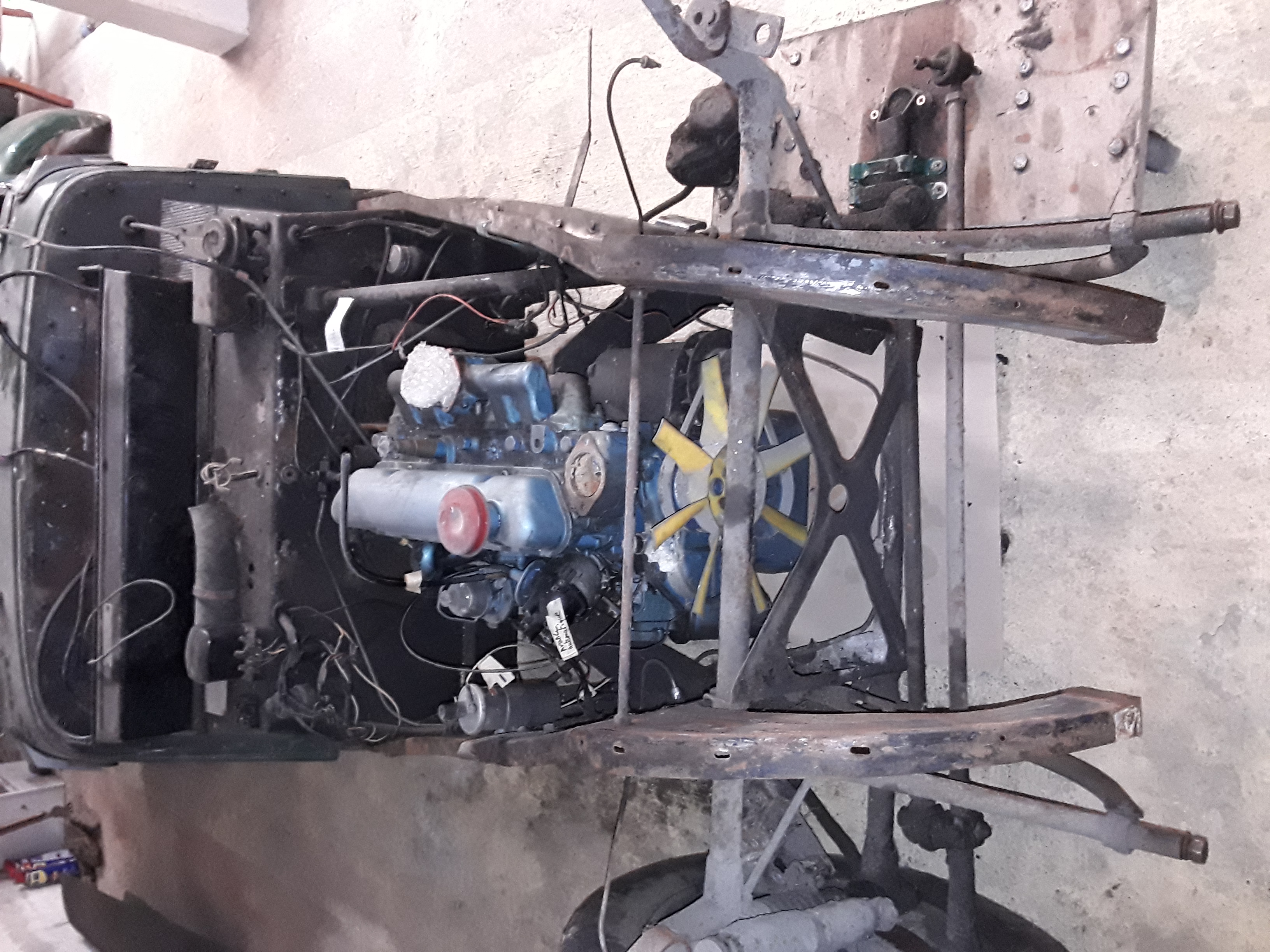

A l'observation de ton châssis semble en bon état, mais il serait utile que tu fasses souder des renforts comme Morgan l'a fait par la suite, pour renforcer le châssis au niveau de la traverse de la cloison pare feu. Cette zone était réputée fragile.
Avec une photo c'est plus clair, ce sont les 2 triangles:

A l'examen, ton moteur ressemble à un Ford Kent, ce que confirmerait l'aspect du levier de vitesse.
Ce qui tendrait à montrer que tu as un 4/4 et non un +4.
Le raide dingo des états d'origine même franchement défraichis que je suis plussoie tréééés fort ..... quand je vois la photo du bolide avec sa poussière dans sa tanière, c'est exactement mon rêve en matière de zautomobile !!!
Remettre en état toute la partie mécanique , toute la partie structurelle... ok, je peux comprendre .... mais avant de repeindre la caisse je tenterais un vrai nettoyage et polissage de l'existant . Au vu des photos sous la poussière il est fort possible que cela suffise pour conserver cet état d'origine irremplaçable .
Cela permettrait d'avoir une voiture mécaniquement neuve et esthétiquement patinée .... le charme ultime selon mes gouts:!:
Aprés moultes restaurations le temps m'a appris que les belles peintures , les chromes neufs et autres brillants miraculeux ne peuvent jamais remplacer la beauté et le charme de l'état d'origine .... mais cela n'est que mon ressenti et donc les coups et les douleurs demeurent impénétrables

Alors oui je confirme que nous sommes en présence d'un 4/4 Série V équipé d'un Kent Pré-Crossflow 1500 cc, le même qui équipe mon bolide.
Levier du changement de vitesse à l'horizontale comme sur mon bolide, boite Ford Cortina MKI.
Alors ensuite, je suis d'accord avec 4HP pour les renforts du châssis, je l'ai fait sur le mien.

en ce qui concerne la carrosserie elle sort de décapage chimique car malheureusement bien mangée par endroit...elle est donc partie chez le carrossier qui attend que le menuisier finisse la restauration de l'ossature bois! je suis sur la commande des parties qui reviennent moins cher à l'achat qu'a la fabrication.
donc pour la patine c'est cuit !
