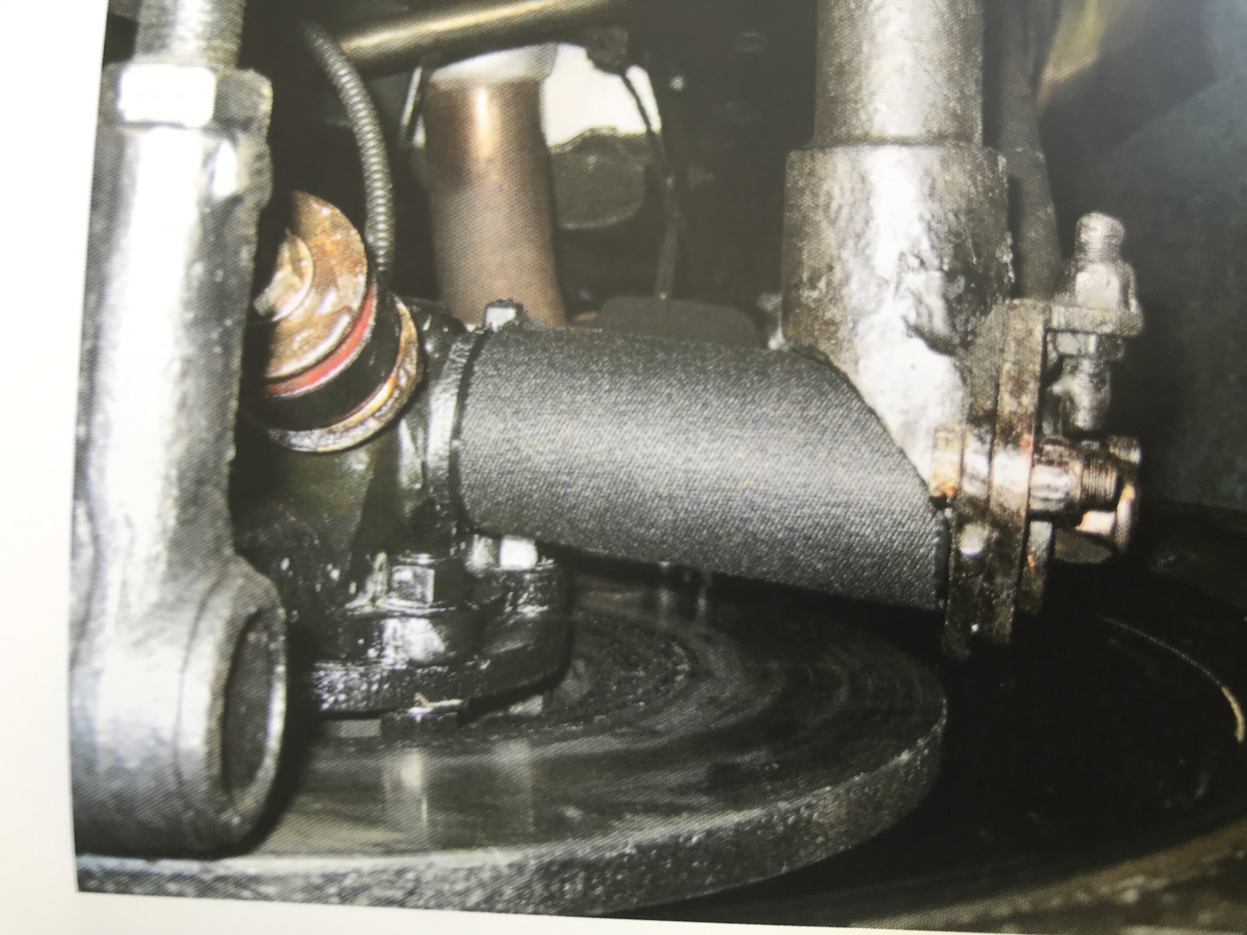

Dans son livre Morgan traditionnelle moderne, David Welling recommande de mettre des «  guêtres «  en cuir autour des ressorts anti rebond ( ressorts du bas) afin d’eviter l’humidité et le sable…. Page 125 du livre

Tinou a écrit :Dans son livre Morgan traditionnelle moderne, David Welling recommande de mettre des «  guêtres «  en cuir autour des ressorts anti rebond ( ressorts du bas) afin d’eviter l’humidité et le sable….
J'ai mis des sortes de ''chaussettes'' qu'utilisent les cyclistes en VTT pour protéger les fourches des vélos, ça se fixe avec des velcros et ça s'achète dans les magasins de sport (Décathlon etc...)

Sur les miens j'ai adapté des soufflets de fourche de moto.

4HP a écrit :Sur les miens j'ai adapté des soufflets de fourche de moto.
Astucieux…. Franchement Morgan aurait pu y penser !

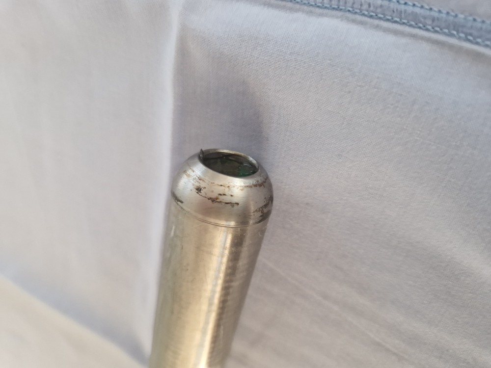

Messagepar 2949olivier » 01 déc. 2023, 12:49
Bonjour.
Je viens de démonter mes Kingpings . Et je vais maintenant les remplacer
Voilà des photos d'un Kingping avec l'extrémité haute arrondie. Connessez vous ce modèle ?
