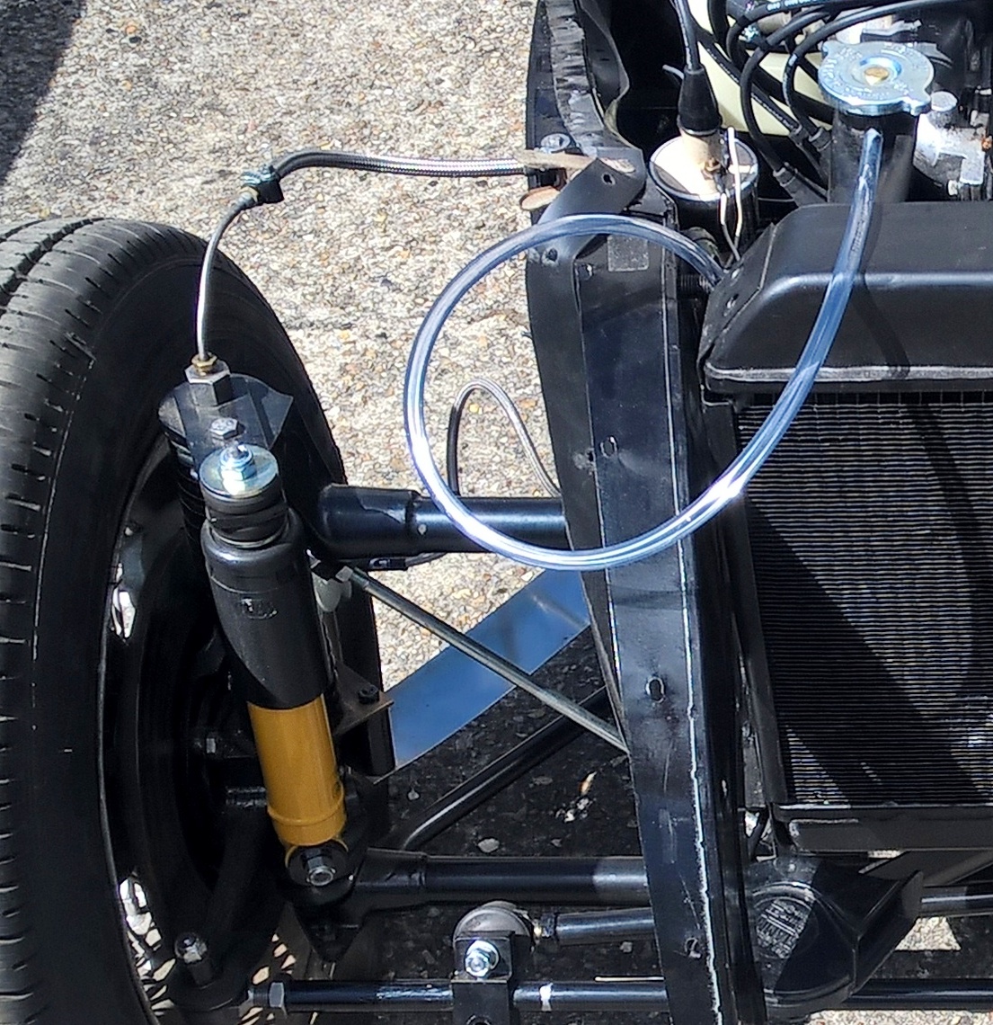

Comment se passe le graissage des Kingpins après 2002?
Il faut noter que ce système ne graissait que la partie supérieure, et que la partie inférieure disposait (et dispose toujours, tout au moins jusqu'à l'apparition du nouveau châssis en 2019) d'un graisseur qu'il faut régulièrement recharger en graisse (tous les 3000 miles = 5000 km d'après le manuel).
Nota: l'intervalle de graissage par huile moteur recommandé était de 100 miles (160 km), ou de 200 miles suivant l'année du manuel.
Bon nombre de propriétaires ont fait la modification et ont passé la partie supérieure avec un graisseur, j'en fais partie.
Tout est très bien expliqué là

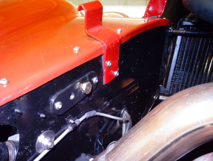

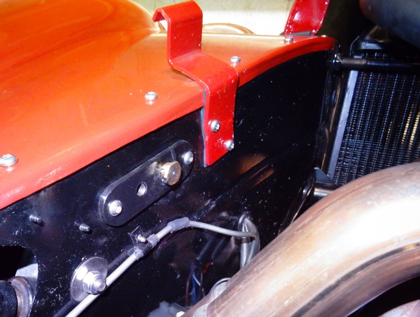

Voici ce que j'ai fait sur mon bolide:
Avec installation d'un graisseur Tecalemit à l'intérieur du compartiment moteur.
Le trou fileté disponible est est destiné à recevoir un second graisseur pour le bas du King Pin comme proposé par ce site.
