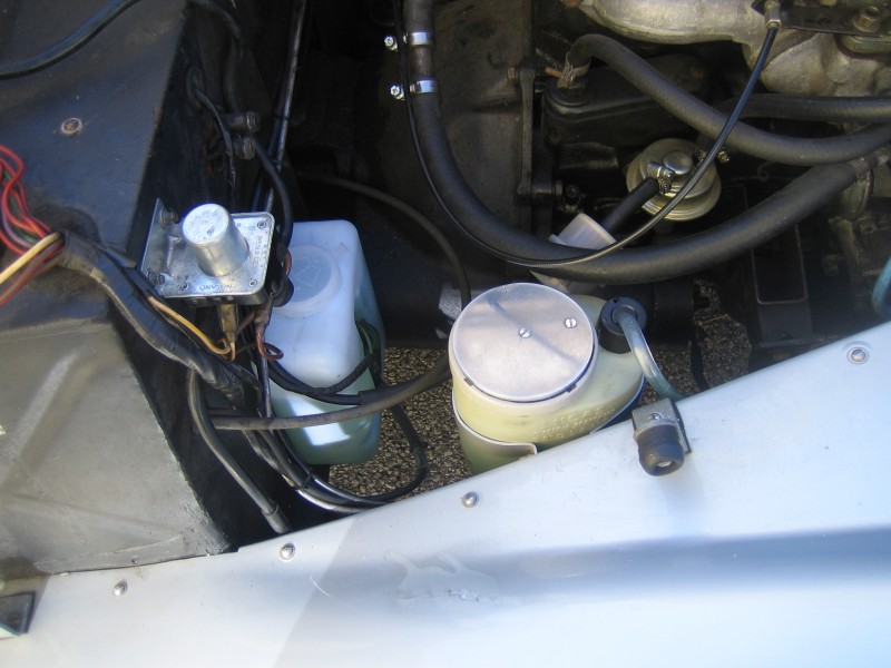

En fait je l'ai mis où j'ai pu, il n'y a pas trop de place sur le pare feu de mon 4/4.
IMG_8314 ld.jpg (161.47 Kio) Vu 8664 fois
Le bidon Triumph est trop gros ou trop large pour trouver sa place pres de la colonne de direction ou pres de la boite a fusible.
Pour l'instant, j'ai pas vu de reaspiration... j'ai rempli un peu plus, mais toujours pas osé le monophasique à froid (ras la gueule avant de fermer le bouchon taré).

Ton montage est très bien, j'ai placé au même endroit le même bidon sur le bolide à Gégé, aucun retour négatif de la part de Gégé qui pourra nous le confirmer à l'occasion.

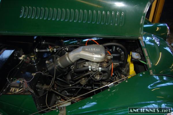

Le montage sur mon bolide quand il rentré de Californie :

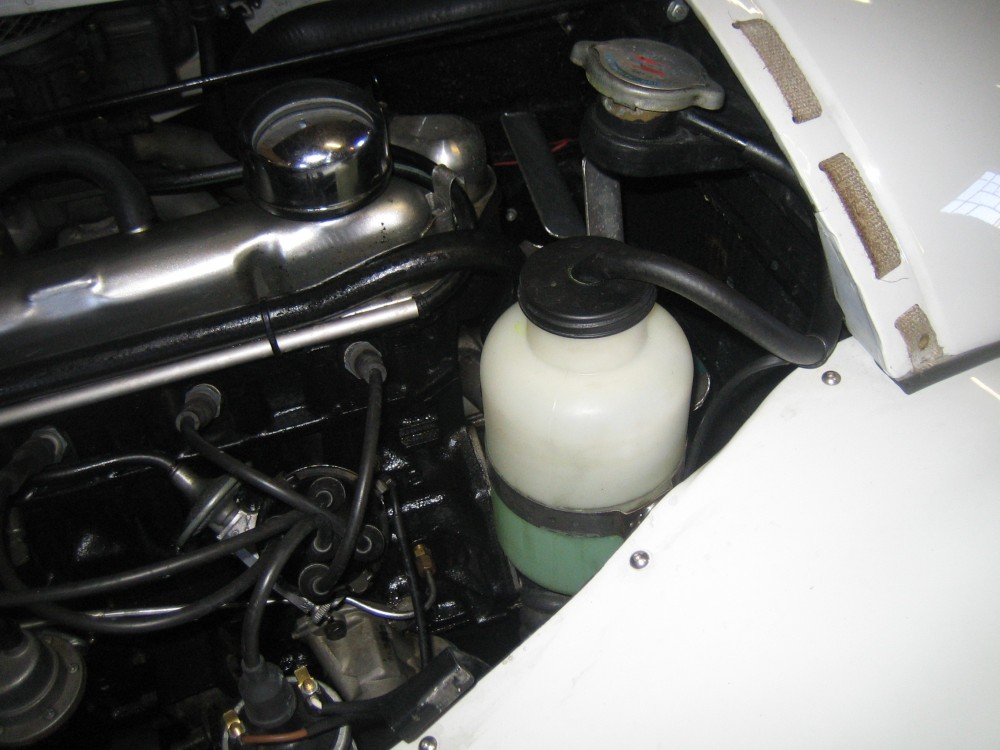

Et cela fonctionne très bien, il faut juste s'assurer que ton tuyau aille bien au fonds du bidon.

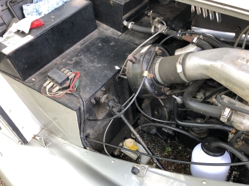

J'ai écris une bêtise plus haut, sur le 4/4 à Gégé, je n'ai pas mis un bidon de Triumph, j'ai transformé son bidon de lave-glace (qui était out) en bocal d'expansion, et rajouté un lave-glace de je ne sais plus quoi, photo ci-dessous :

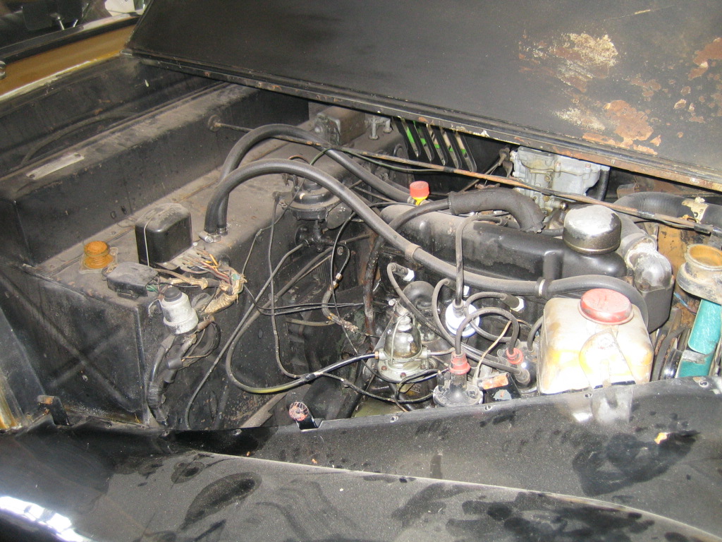

J'avais bien compris, mais un collecteur d'admission occupe l'espace au niveau de la culasse jusqu'au radiateur, nous sommes en présence d'un deux pièces cuisine, et l'aménagement Feng shui qui en découle, ben on s'en cogne, d'autant que camarade carburateur et son lit superposé prends toute la place...En image :
Il y aussi la bobine et l'allumeur, plus avant, il y aurait bien un peu d'espace, mais le ventilo n'est pas d'accord...

Très simple, en images :
Voilà ce qui existait sur mon bolide quand j'en ai fait l'acquisition.
Et voilà ce que j'ai fait comme modification parce que le bocal présent sur le bolide est mort de sa belle mort.
Comme ton bolide est un Crossflow, tu n'as pas la place en haut comme j'ai pu le faire sur mon Pré-Crossflow, il faut faire ce que j'ai fait sur le bolide de Gégé et le mettre plus bas au niveau de la pompe à essence, voir photo plus haut.
